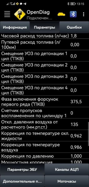

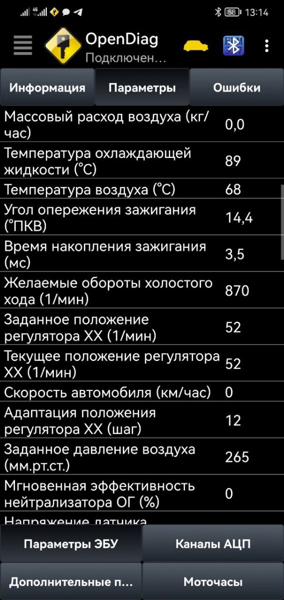

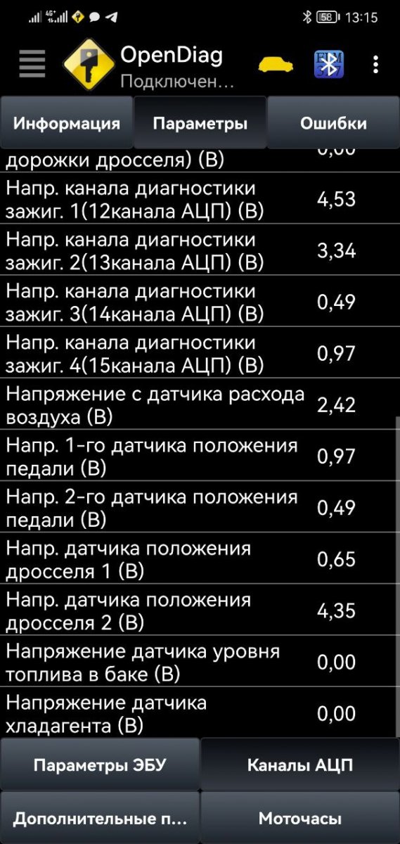

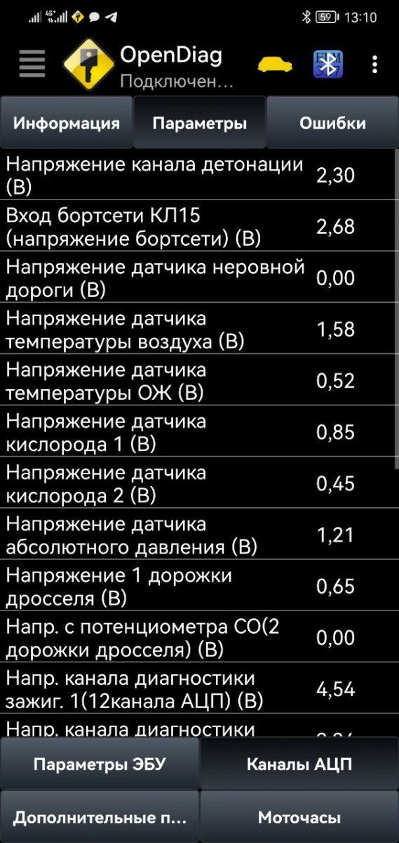

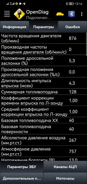

Всем доброго времени суток!
Что имеем:
УМЗ-4216 е4 с электронной педалью газа на М12.3
 Итак, пропала тяга, проблема началась после замены коленвала(лопнул на пробеге 459к по первой шейке) и кпп(заменил заодно).
1,2,3 еще нормально, а начиная с 4 будто груженый с 2 тоннами едешь в гору! Расход вырос до 29 на 100км, был 21 +-.
 До этого спокойно с грузом шел на подъемах на 4, теперь пустой на 3... Бензин, газ одинаково!
Двигатель отшит на е2(после перешил на е2 без датчика фаз), катализатор удален!
Что уже делалось:
- Снятие кпп, замена подшипников, пересчет зубьев(газелевская)
- Регулировка клапанов(за 2т км пять раз) выставлено 0,4
- Проверка меток с перестановкой на зуб назад и вперед
- Замена свечей , ВВ, катушки, дад, дпкв, дпрв, форсунок
- Замер компрессии по 10,5 везде ровно
- Замена всех фильтров и ЭБН
- Переборка подвески спереди, тормозной системы (накат нормальный)
После замены прошел в районе 3т км ничего не изменилось

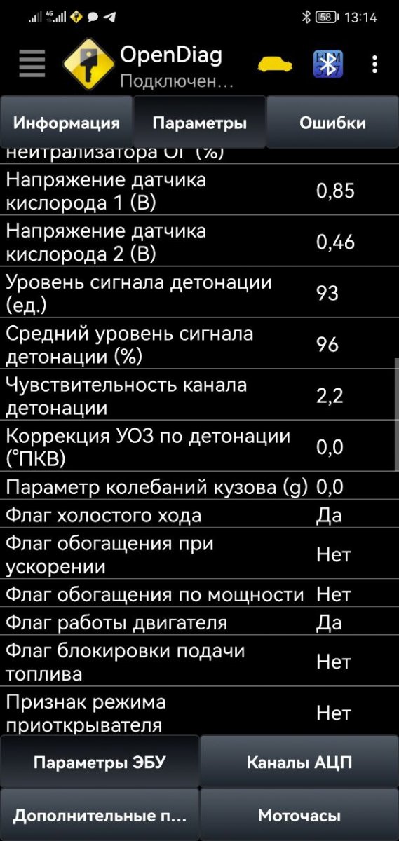

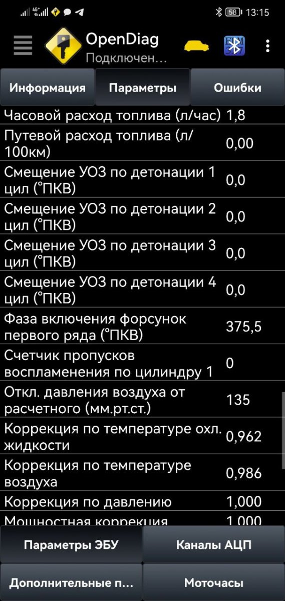

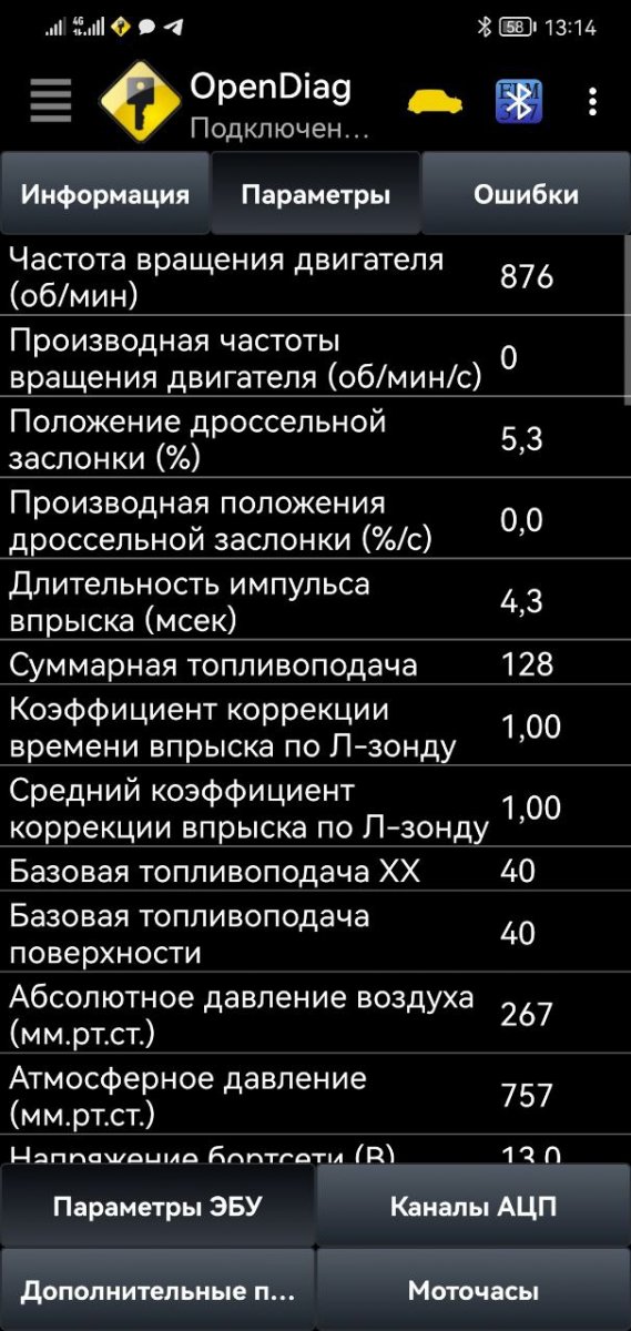

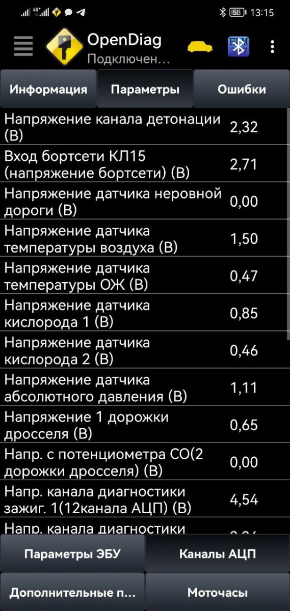

Мотор тестер показал всё зеленом допуске, осциллограф почему-то через 180градусов от метки на шкиве ловит небольшой сигнал

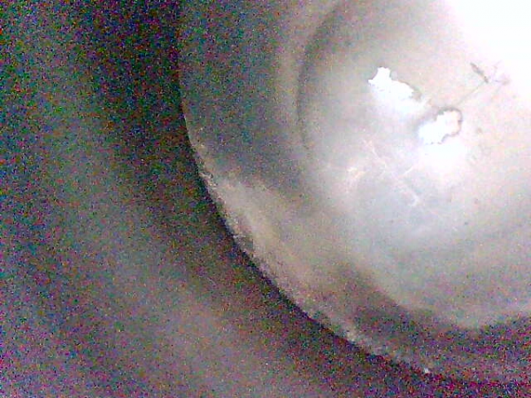

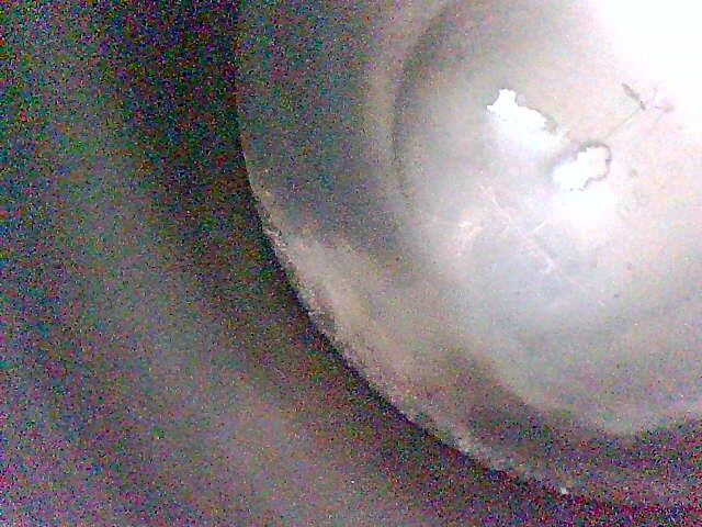

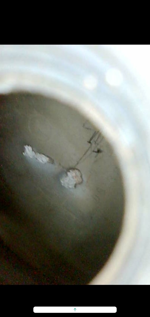

Сейчас лазил эндоскопом, в первом цилиндре увидел на поршне это
Коленвал сломался по первой шейке, вот думаю от чего могло так прилететь

L2140
11 часов назад, WRXer сказал:
на ходу никого найти не могу
а на
13 часов назад, L2140 сказал:
повышенных оборотах ХХ?
и измеряли ли продольный люфт установленного КВ ?
Vovchikk
@WRXer Попробуй подвести цилиндр в ВМТ и посмотри совпадает датчик КВ с задатчиком на шкиву. Может шпонка не втом месте.
WRXer
@L2140 люфта нет, сегодня начали разбирать, вскрывать
@Vovchikk да, разбираем, в идеале всё, будем, наверное, колено другое ставить...
