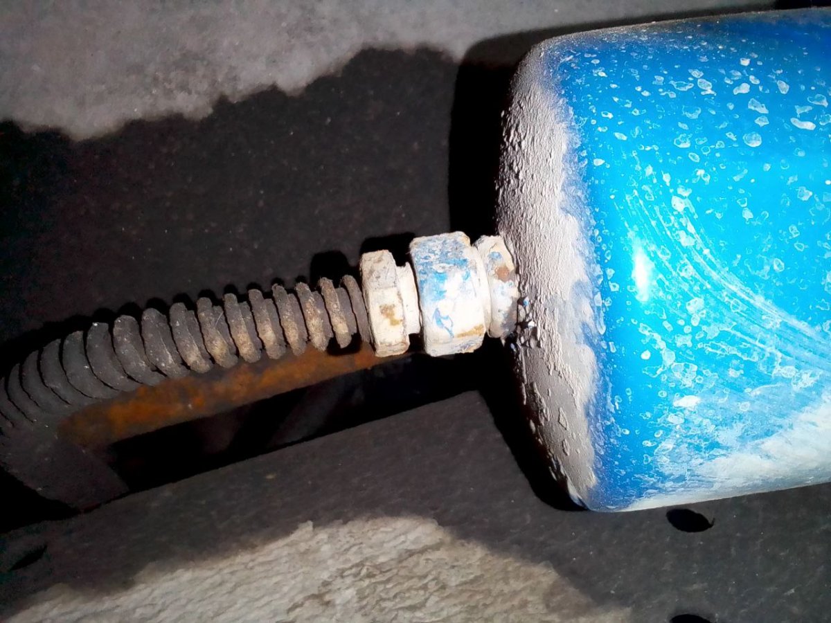

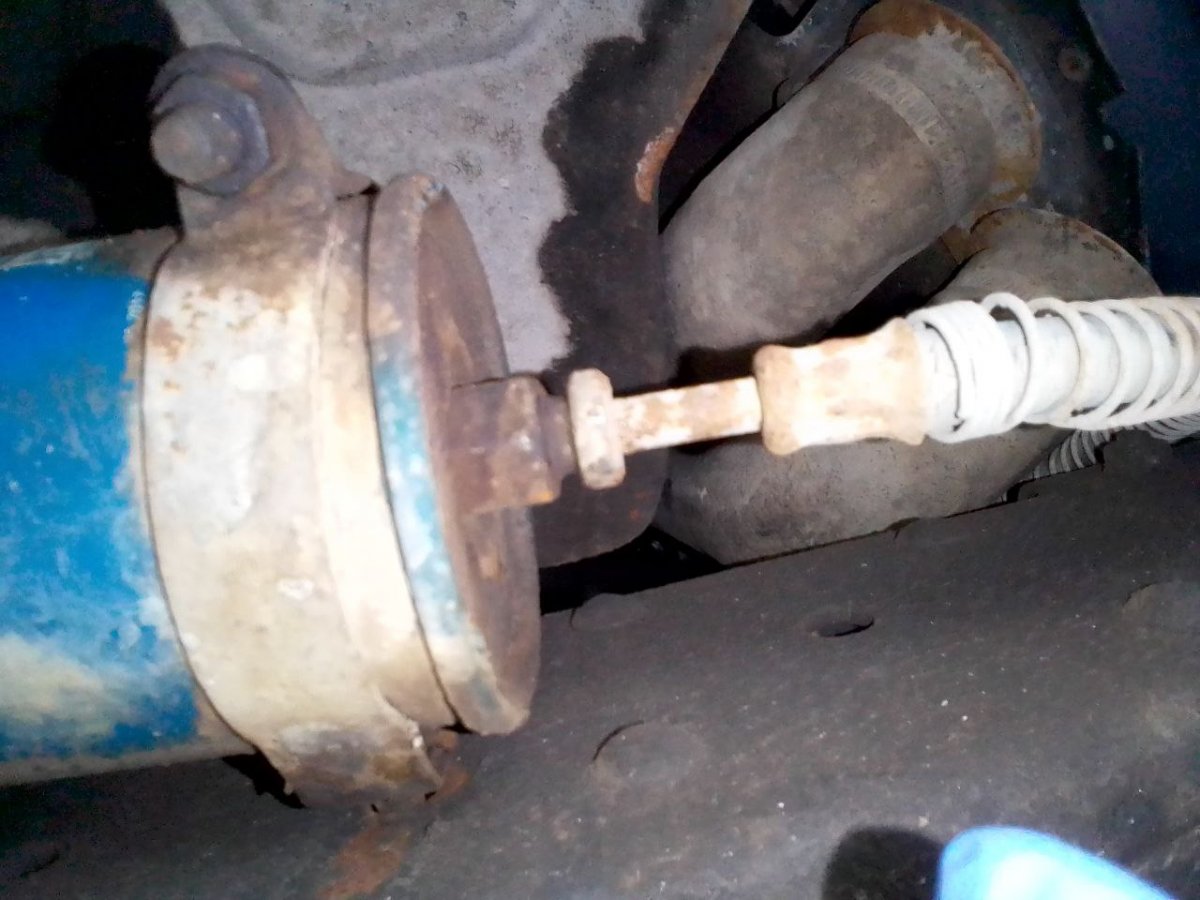

Отец Ильича 1 Опубликовано 20 июля, 2023 10 минут назад, БРОДЯГА74 сказал: Мне вопрос? Обязательно!!! и они есть.. Такого не может быть...сними фильтр, и все станет понятно! Сам фильтр еще не снимал, сфотографировал, как подсоединено. Поделиться сообщением Ссылка на сообщение Поделиться на другие сайты
БРОДЯГА74 6 155 Опубликовано 20 июля, 2023 Трудно не заметить штуцер!!!! Разбирай м все вопросы отпадут... 1 Поделиться сообщением Ссылка на сообщение Поделиться на другие сайты

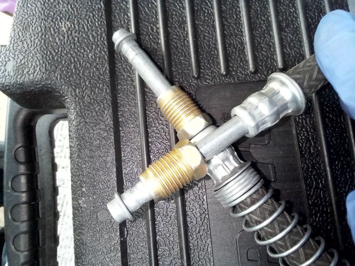

Отец Ильича 1 Опубликовано 20 июля, 2023 А вот такой шланг мне продали в магазине. Я пока не очень понимаю разницу конусного и прямого штуцера. Поделиться сообщением Ссылка на сообщение Поделиться на другие сайты
БРОДЯГА74 6 155 Опубликовано 20 июля, 2023 @Отец Ильича На конусном кольцо под конус, тут прямое! Вот на этот конец одевается колечко резиновое... Поделиться сообщением Ссылка на сообщение Поделиться на другие сайты
L2140 1 942 Опубликовано 20 июля, 2023 1 минуту назад, Отец Ильича сказал: Сам фильтр еще не снимал, сфотографировал, как подсоединено. переходники есть фильтр такого типа . 8 минут назад, Отец Ильича сказал: А вот такой шланг мне продали в магазине. Я пока не очень понимаю разницу конусного и прямого штуцера. вот трубка, которая вкручивается в этот фильтр, (фото уаза, но нам важен вид штуцера) по фото предположу, что Вам продали трубку с бОльшими по диаметру резьбы штуцерами и они не вкрутятся в этот фильтр. Поэтому, надо или перекомплектовываться на один из совместимых вариантов предложенных выше или искать другой топливопровод. Поделиться сообщением Ссылка на сообщение Поделиться на другие сайты

БРОДЯГА74 6 155 Опубликовано 20 июля, 2023 1 час назад, L2140 сказал: по фото предположу, что Вам продали трубку с бОльшими по диаметру резьбы штуцерами По фото предположу (не вижу длинны) что это как раз и есть то что нужно...!!! Только нужны штуцера... 1 Поделиться сообщением Ссылка на сообщение Поделиться на другие сайты
