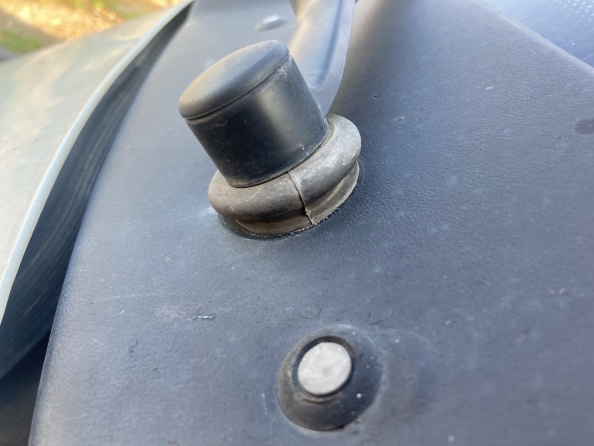

philimon
Всем, всем, всем. Чтобы такой проблемы не происходило. Сделайте так. Потратить надо около часа с разговорами (чаем, пивом).

PanDiman

Вован 425
Стоит трапеция бош, поводки левые от калины, сами щетки по 65 см и между поводками и жабо стоят пыльники рулевых тяг от ваз 2108. Работает эта комбинация уже лет 5)
philimon
фото в Студию! Очень интересно. Особенно как примыкает пыльник к Жабо. (без подколок. правда интересно)

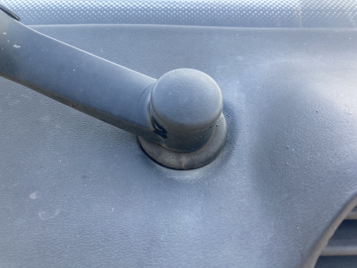

Вован 425
3 минуты назад, philimon сказал:
Верхняя фотка это правый поводок
  • Спасибо 1
philimon
Ох, Ёшкин Перец!!! так просто?! Гораздо солидонистей, чем я накундёпал. Можно будет потихоньку к зиме переделать..

philimon
50 минут назад, Alex030569 сказал:
Покритикую маленько.Газелевские паводки гуано.Болтаются,как кто в проруби.Поэтому ставить надо от Калины.Но тогда наверное твой вариант не пройдет.
Так если от Калины поводки - так зачем крышки кундёпать. Вот пыльники - солидно и аккуратно.

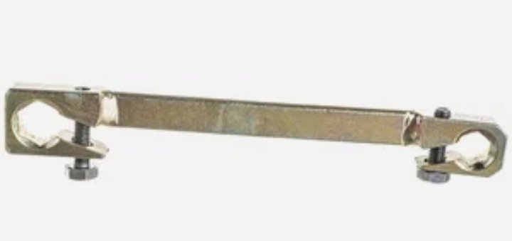

rusgg
Что это
Изменено пользователем rusgg
Alex030569
1 минуту назад, rusgg сказал:
Что это
Кусок ржавчины)

rusgg
56 минут назад, Alex030569 сказал:
Кусок ржавчины)
Чета со зрением у тебя видимо, или с телефоном гламурным

Alex030569
2 минуты назад, rusgg сказал:
На том фото виду кусок ржавчины,на этом ключ для тормозных штуцеров.
