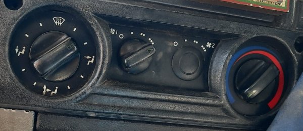

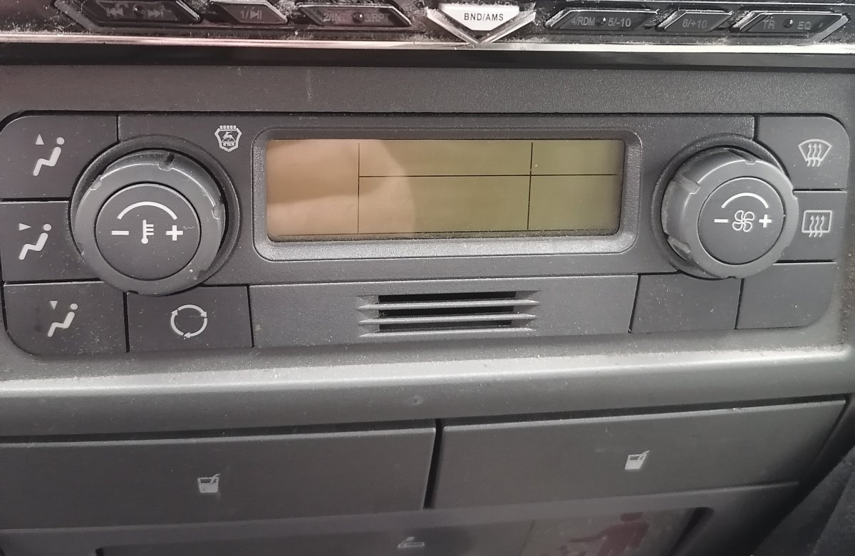

Здравствуйте! Не включается вентилятор печки. Предохранитель целый, электродвигатель при подключении напрямую работает. Где на этой модели установлено реле включения печки? С чего начать поиск неисправности?
Поделитесь пожалуйста электрической схемой отопителя (фото панели управления отопителем во вложении)

на фото блок управления ОВУ и панель приборов не бизнес.
отсюда вопрос по комплектации: если это газель бизнес,то не муляж ли это (панель приборов от предыдущей модификации с отсутствием электрического подключения) ?

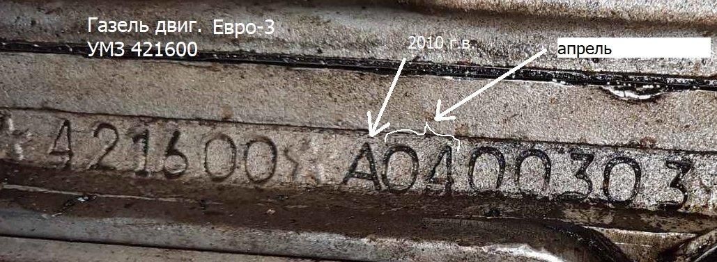

Я до сих пор считал, что это модель бизнес. Разъясните пожалуйста в чем отличие бизнес/не бизнес? Отправляю фото подкапотной таблички.  Блок управления ОВУ на фото - не муляж
в 2010 году ещё могла выпускаться модификация "Газель Эконом".
На представленном фото не подкапотная табличка Автомобиля, а маркировка ДВС  - заменяемого агрегата (те он может быть, не родным и моложе авто)
На фото фрагмент панели приборов и управления отопителем Газели Бизнес

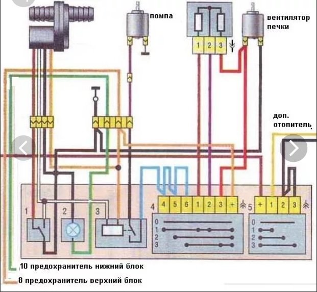

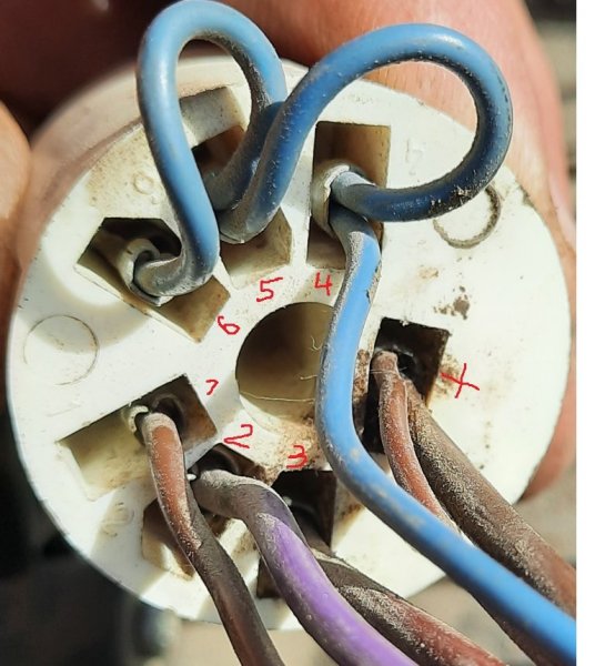

Нашли в интернете рафинированную схему отопителя, вроде подходит, но у нас трехходовой электрический кран и нет доп. отопителя
Crady
8 часов назад, urch сказал:
абсолютно одинаковое управление и у простого и у трёхходового
нет доп. отопителя
вообще своя "крутилка" туда идёт,единственная связь,это наличие +12 после включения зажигания.
urch
По вышеуказанной схеме плюс с круглого разъема переключателя должен идти на 8 контакт (основной отопитель, насос отопителя) верхнего блока предохранителей. А по факту этот вывод звонится на 6 (сигналы торможения) и 9 (доп.отопитель/подогрев зеркала) контакты верхнего блока предохранителей. Почему такое несоответствие?
Есть ли реле отопителя в нашей модификации авто, или +12 идет сразу на переключатель скорости двигателя  отопителя?
Crady
6 часов назад, urch сказал:
сразу,если никто там ничего не изобретал.
urch
Если повернуть схему расположения предохранителей как положено (на 90° вправо), то перед глазами вверху - верхний блок предохранителей и отсчет идет справа налево. Стали разбираться и оказалось, что какой-то идиот на заводе поменял местами наклейки и прилепил. Поэтому 8 вывод и не соответствовал нумерации справа, т.к  правильно номера предохранителей нужно отсчитывать слева.

Всем привет. У меня почти такая же проблема. Только блок управления печкой поновее. Обороты моторчика печки прыгают. Иногда нормально работает, регулируется и режим оборотов, а иногда на максимальные обороты переключается сам по себе. Регулировкой начинаю убавлять, моторчик полностью встаёт. Чуть прибавляю и снова на максималке. Я уже и сам блок управления поменял. Правда б/у поставил. Сначала вроде всё отлично было, но через пару недель опять началось. Может тоже этот резистор у печки барахлит. Кто подскажет?

Блок этот, на панели который? Я поменял, не помогло. Конечно не новый поставил. Новый 9 штук стоит. Блин, жаба душит. А вот резистор может быть?

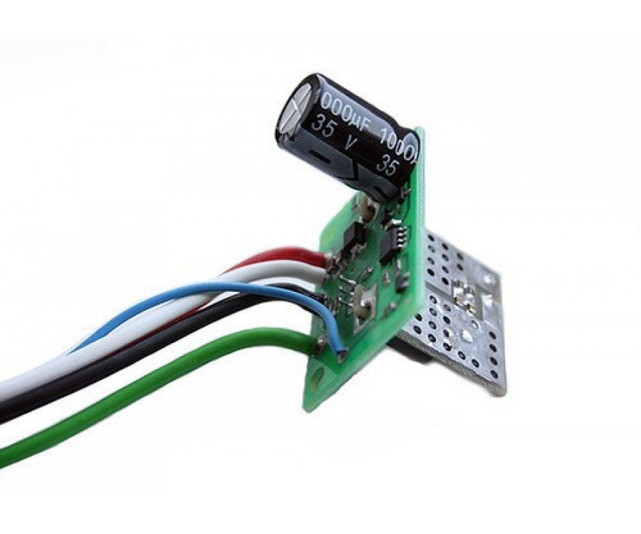

Crady
7 минут назад, Диолко сказал:
нет резистора в печке бизнеса. там вот это стоит
PanDiman
10 минут назад, Диолко сказал:
https://www.ozon.ru/product/blok-regulirovki-skorosti-ventilyatora-otopitelya-avtomobiley-gazel-3302-2705-biznes-mk45732140-646223464/?asb=zVuG4QP9FKuUknO5uqiXeInoorr4f81dUgv1LHe6wSY%3D&asb2=iJbZWDs2ewT2KOgyRI4WwNS77ZIEWGCXS5Shg4wZw795nKeWtSJrsa1uJJ9YPwl6&avtc=1&avte=2&avts=1699628212&keywords=блок+регулировки+скоростей+бизнес
