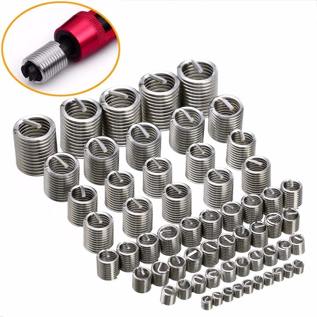

либо ввертыши ищи, резьбы ремонтные тоже вещь s-l1600.thumb.jpg.e4844a9e2086b62e7bc4ec28446f2af2.jpg

@zhn36 , можешь более подробно рассказать?

Всем привет. Рассказываю. Вести с полей. Из трёх шпилек на ремонтную поменял одну. На четвёртом цилиндре верхняя. Две другие выкрутил и поставил болты длинные. Видимо остатков резьбы хватило протянуться. Ставил ремонтную даже не снимая выпускного коллектора. Правда приходилось тщательно контролировать глубину сверления. Если кто столкнётся с таким, то можно смело делать и не бояться.
