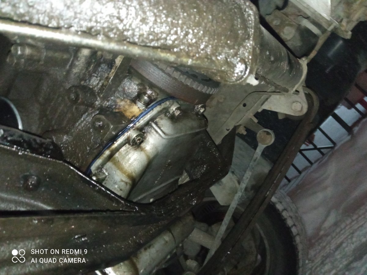

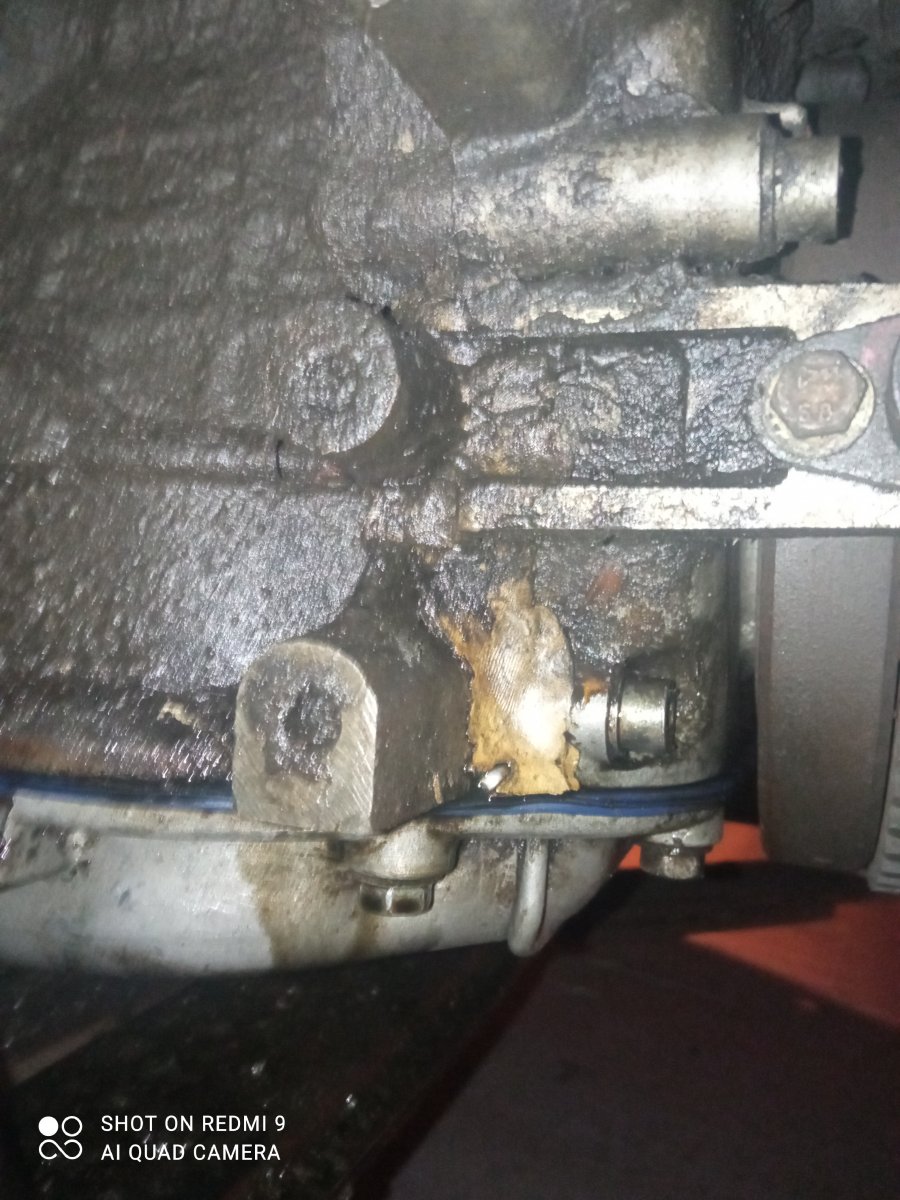

kikie 0 Опубликовано 13 декабря, 2023 Доброе времени суток. Купил первую газель 3302 с 406 двигателем. При покупке сказали бежит сальник коленвала передний и нужно заглушить краник масленого радиатора. (Радиатора нет) В сервис загнал поменяли сальник, прокладку поддона, фильтр, заглушили краник. Поехал вроде масло перестало бежать, спустя день масло капает ещё сильней Заглянул а там вижу замазано чем то, похоже на холодную сварку. Можно как то определить не снимая эту сварку откуда бежит Блок треснут или проблемы с передней крышкой? К чему готовится просто, двиг менять - не очень хотелось бы или дело в крышке? (За газелью до меня вообще не следили, была просто вся ушатана) Поделиться сообщением Ссылка на сообщение Поделиться на другие сайты
Татарин 7 819 Опубликовано 13 декабря, 2023 Набери в паяльную лампу бензина и хорошенько отмой предполагаемое место течи.Лампу конечно не зажигай. По моему там трещина в крышке.Либо чинить варить,либо купить новую. 1 1 Поделиться сообщением Ссылка на сообщение Поделиться на другие сайты

Александр Борисыч 1 448 Опубликовано 13 декабря, 2023 3 часа назад, kikie сказал: В сервис загнал поменяли сальник, прокладку поддона, фильтр, заглушили краник. Ара-мастерам руки оторвать, это первым делом. Затем, если для себя собрался делать, отвёрткой\заточкой отодрать холодную сварку, отмыть всё везде и смотреть откуда течь. Авторитетные товарищи выше правы. Я тоже думаю, что течь\трещина в крышке. Крышку варить лучше не надо\не стоит того. На Авите за 1тр. купить б\у но целую; манжету КВ новую туда переставить( если мастера туда новую установили ). Поделиться сообщением Ссылка на сообщение Поделиться на другие сайты

B.V.A 4 714 Опубликовано 13 декабря, 2023 Самое хреновое когда трещину замазываешь, а она потом отваливается и мотор перегреваешь, было такое в армии на 131-ом.. отваливается по причине разного расширения металла и хс при разных температурах.. если хол сваркой мазать то по верх её нужно ложить пластину (жестяка) и стоять будет дольше.. А по поводу варить, можно заварить, только правильно, чтоб нЕ повело.. Поделиться сообщением Ссылка на сообщение Поделиться на другие сайты
GoldeN 633 Опубликовано 13 декабря, 2023 (изменено) Судя по тому что он весь в говне там течет скорее всего междо башкой и лобовой по мимо косяка этого. А так баллончик очистителя карба с кисточкой отмыл посмоторел от куда течет. Там кстати если рукожопы в это место где сварка болт неродной длинный вкрутили там отверстие глухое выламывает кусок блока снутри. Изменено 13 декабря, 2023 пользователем GoldeN 1 Поделиться сообщением Ссылка на сообщение Поделиться на другие сайты
