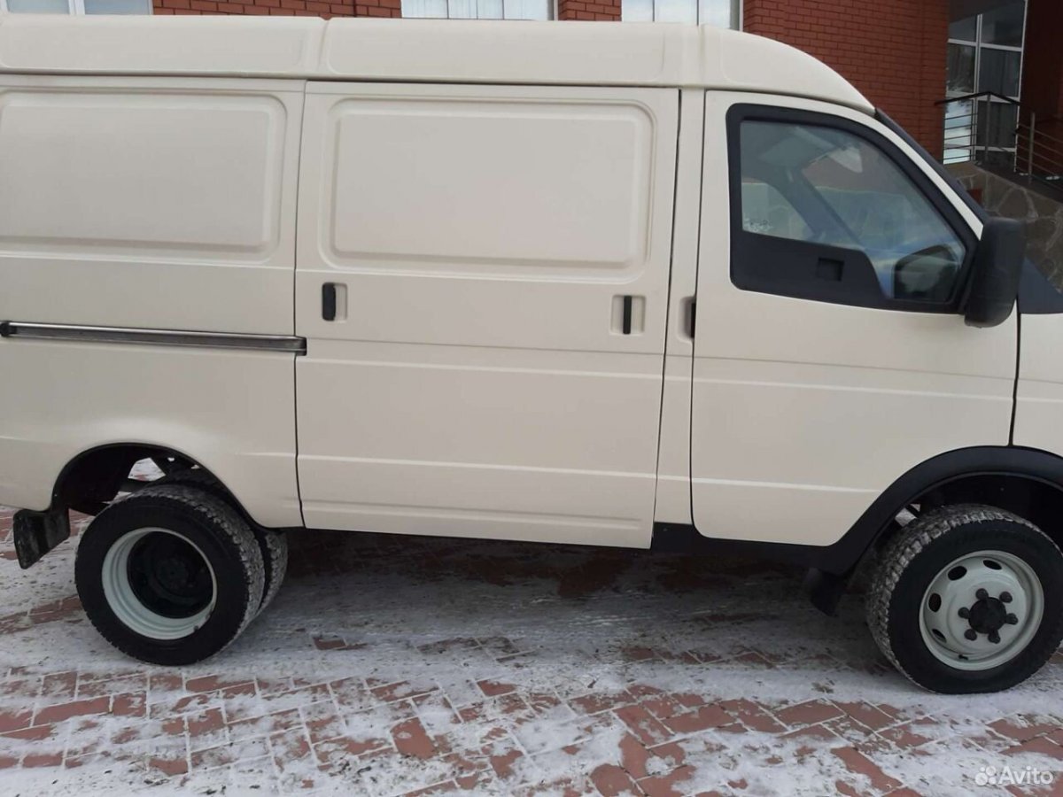

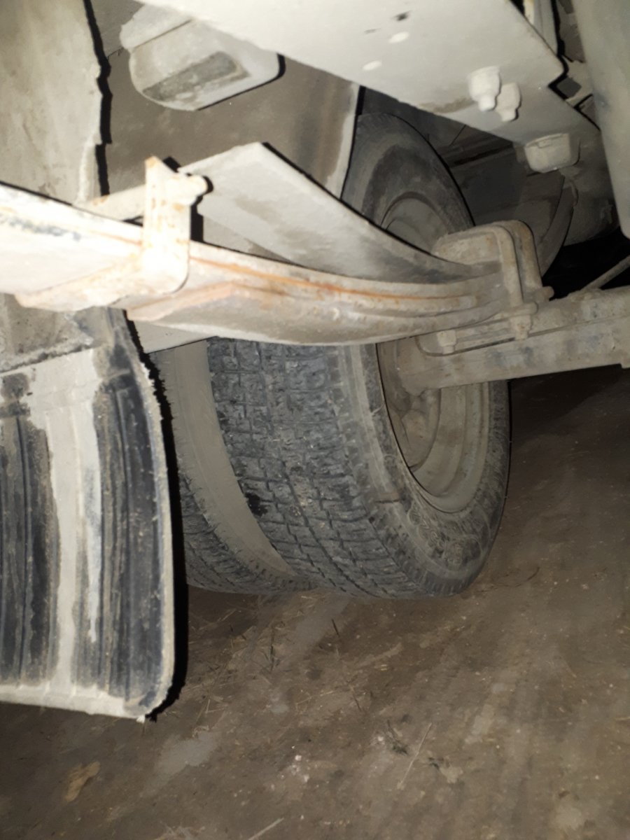

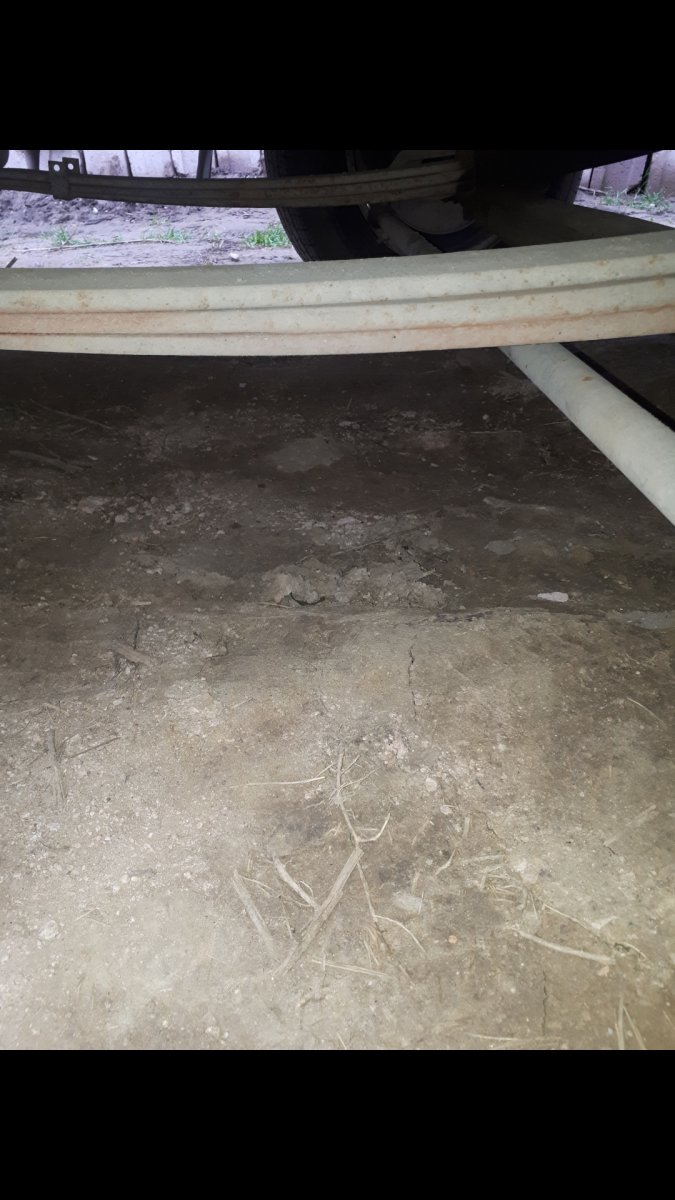

Всем доброго времени суток. У меня эта первая машина и такой франкинштейн. Начал ездить на нем и возникла проблема. Даже при малейшей ямке, ощущение как будто съехал со ступеньки. Думаю что рессоры. В поселке смотрел у кого газель подлиннее, у них рессоров еще больше. Сфотографировал рессоры, если кто знает подскажите пожалуйста. Мне кажется что у такой маленькой машины не может быть такие рессоры. Их 4 штуки и они толстые.
Вован 425
по заводу должно быть 2-х листовая рессора и подрессорник. у тебя нижний лист лишний. Но имей ввиду, ты его снимешь и зад просядет, морда может быть выше зада... Неизвестно, чего у тебя спереди добавлено

это инкассаторская машина в броне

а у тебя еще и полноприводная... Но это так, просто заметил, к слову
Она не полноприводная
Спереди 3 листа, сзади 4. Была броня около 400 кг. Ее сдалл на металл.

Так грохать при малейшей кочке мне кажется это перебор. У машины пробег 86 тысяч. Колхоз который пересобирал для инкассации видимо переборщили с подвеской. Теперь хочу сделать так, какой она была с завода. Мотор, коробка все сделано. Теперь по ходовой нужно. Я просто не знаю сколько что с завода бывает.

Два листа сзади, и убери подресорник его на 2705 быть не должно.
Ошибся, сзади 3 листа спереди 2 , но у меня полный привод.

Ага, вижу, что балка спереди. А передняя ступица чего такая хитрая, как на полном приводе? Или меня глаза подводят? :blink:

Двухлистовая сзади - это да. На подрессорник пофиг, он на "скакучесть" не влияет. И спереди тоже два листа должно быть - морда поопустится немного.
