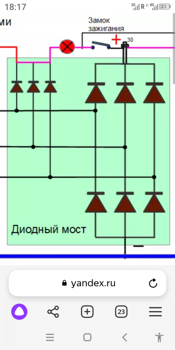

Таракан 364 Опубликовано 29 января, 2024 2 часа назад, gosha2012 сказал: Добрый день подскажите пожалуйста, пропало возбуждения генератора 4216,исправляется только если подать плюс с аккумулятора на папу на гены где провод возбуждения, после как заглушить двигатель,стоишь и идет разряд акума, заводить опять пытаешься еле крутит ,опять нужно подорвать плюс на фишку ,и так каждый раз как заглушить двигатель, Каюк диодам возбуждения. Поделиться сообщением Ссылка на сообщение Поделиться на другие сайты
vlad75 358 Опубликовано 29 января, 2024 Это что за диоды возбуждения? Прям интересно стало. Поделиться сообщением Ссылка на сообщение Поделиться на другие сайты
Таракан 364 Опубликовано 29 января, 2024 1 час назад, vlad75 сказал: Это что за диоды возбуждения? Прям интересно стало. А посмотри схему диодного моста. Поделиться сообщением Ссылка на сообщение Поделиться на другие сайты

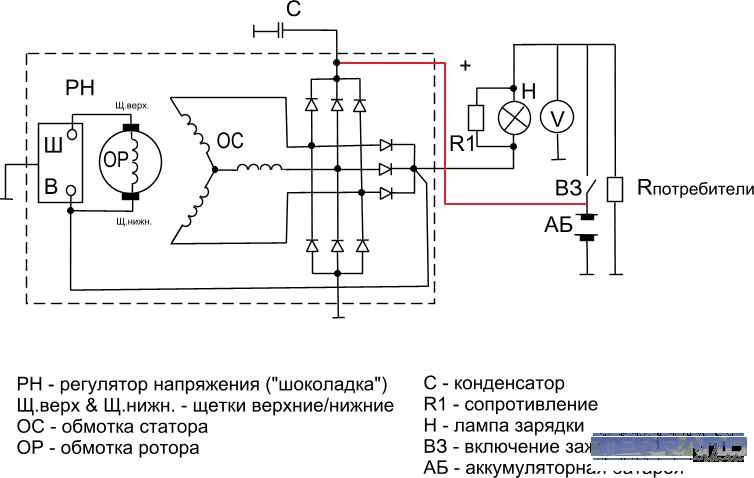

ZAN57 3 487 Опубликовано 30 января, 2024 (изменено) 1 час назад, Allegator сказал: @Таракан или поменять диодный мост? Не поможет, диодный мост тут вообще не при делах. РН на возбуд работает только из двух источников: 1. от панели приборов, чз лампочку зарядки Н и её шунта R1- в режиме запуска ДВС и набора оборотов; 2. от измерительных диодов, питающих напрямую щетку + обмотки возбуждения (минуя РН). (на схеме справа от диодного моста на 6 диодов, отдельно 3 диода, от них провод на щётку Щнижн обмотки возбуждения ОР, и в параллель для питания РН на клемму В). 4 варианта развития событий: А. Теоретически, если даже не будет работать схема 1 во время запуска ДВС, то остаточного магнетизма нового гены должно хватить (на приличных оборотах) для самовозбуда ОР и ОС и от неё основной силовой ОС, на измерительных появится небольшое напряжение на измерительных, оно попадёт на ОР, а логическая схема РН, не имея достаточного напряжения зарядки, откроет напрямую доступ минуса -12в (массы) к щетке Щверх. Возбуждение ещё увеличится , с измерительных ещё больше напряжения, ещё увеличится. Это так называемая положительная обратная связь. Но если остаточного магнетизма не хватит )гена статор перемагничен, ОС или ОР подкорачивают, большое сопротивление щеток на ламелях- возбуждения, при обрыве Н, или R1, не произойдет. Б. Н и R1 исправны, но выгорел или обрыв цепи одного из измерительных диодов- возбуждение будет, но гена будет выдавать завышенное напряжение. В. Н и R1 исправны, но выгорание всех 3х диодов или обрыв цепи от них до щётки Щнижн- тут старуха надвое сказала. Если велико сопротивление R1 и Н, то возбуда скорее всего не будет, тк РН будет пыжиться соединяя напрямую щетку Щверх с -12в, но с Н поступает слишком маленькое напряжение, недостаточное для создания тока возбуждения Г. Обрыв 2х диодов измерительных. У меня так было, гена в это время под нагрузкой АКБ и всех потребителей выдавал 18-19в, с малой нагрузкой 30 и более. Надо померять, сколько вольт приходит на В и Щнижн с лампочки Н. Должно быть примерно половина бортовой сети, то есть 6,5-7,5в, при включенном зажигании, то есть под нагрузкой ОР и РН. Если намного меньше, то надо уменьшить сопротивление R1. Ну и понятно проверить измерительные диоды и цепь от них до клеммы В РН и щётки Щнижн. (о чём писал Таракан) Изменено 30 января, 2024 пользователем ZAN57 Поделиться сообщением Ссылка на сообщение Поделиться на другие сайты
Allegator 175 Опубликовано 30 января, 2024 (изменено) Ничего не понятно, но очень интересно. Если при подаче + 12 напрямую на клемму возбуждения, зарядка появляется, то потроха генератора ни причём и засада в цепи замок-щиток-генератор? Или я не прав и генератор должен возбуждаться от штатных 6,5-7,5 вольт? И принудительные 12 вольт это как нравится, не нравится - терпи моя красавица, т. е. хошь не хошь, а возбудиться придётся Изменено 30 января, 2024 пользователем Allegator Поделиться сообщением Ссылка на сообщение Поделиться на другие сайты
ZAN57 3 487 Опубликовано 30 января, 2024 (изменено) 15 минут назад, Allegator сказал: Ничего не понятно, но очень интересно. Если при подаче + 12 напрямую на клемму возбуждения, зарядка появляется, то потроха генератора ни причём и засада в цепи замок-щиток-генератор? Или я не прав и генератор должен возбуждаться от штатных 6,5-7,5 вольт? И принудительные 12 вольт это как нравится, не нравится - терпи моя красавица, т. е. хошь не хошь, а возбудиться придётся Частично правда. Просто ты свалил в кучу 2 режима. На старте возбуд от щитка, от штатных 7в, но потом идет питание от измерительных диодов, и если они не исправны, то нормальной работы гены не будет. 7в нужны только как бикфордов шнур, дать небольшой импульс возбуждения, а потом мозбуд идёт с изм диодов. А поскольку тпм напруга выше, то церь чз Н и R1 перестаёт работать. А если ты вместо измерительных диодов подашь +12в с акб на эту же щетку Щнижн и на В РН, то всё должно работать, по сути именно так организовано на части ген на многих машинах. Тогда РН будет измерять напряжение и регулировать на акб. Но нужно отключать эту цепь после остановки двс, иначе разряд акб будет через обмотку возбужд. Но потроха то как раз "причём" конечно. Ты просто вместо изм диодов подал с акб и оно заработало... значит они могут быть оборваны, причина мб в них. И да, если потери будут большие в твоей этой принудцепи, и до РН будет доходить скажем 13в после запуска двс, то РН начнёт задирать напряжение (думая что мало "даёт", сильнее открывая массу на вторую щётку Щверх, возбуда станет больше... будет перезарядка. А насчет "нравится- не нравится"- ну да, это принудвозбуждение, куда ему деваться. При выхлде из строя рн в дороге, его и заменяют питанием ов от акб, например чз лампочку Изменено 30 января, 2024 пользователем ZAN57 Поделиться сообщением Ссылка на сообщение Поделиться на другие сайты
Таракан 364 Опубликовано 30 января, 2024 58 минут назад, Allegator сказал: Ничего не понятно, но очень интересно. Если при подаче + 12 напрямую на клемму возбуждения, зарядка появляется, то потроха генератора ни причём и засада в цепи замок-щиток-генератор? Или я не прав и генератор должен возбуждаться от штатных 6,5-7,5 вольт? И принудительные 12 вольт это как нравится, не нравится - терпи моя красавица, т. е. хошь не хошь, а возбудиться придётся Диоды возбуждения находятся на диодном мосту, три цилиндрика и от них провод. Можно их заменить, пропаять. Можно заменить мост всборе. Поделиться сообщением Ссылка на сообщение Поделиться на другие сайты
ZAN57 3 487 Опубликовано 30 января, 2024 16 минут назад, Таракан сказал: Диоды возбуждения находятся на диодном мосту, три цилиндрика и от них провод. Можно их заменить, пропаять. Можно заменить мост всборе. На батэ у меня так и было, а на старте измерительные отдельно от моста. Поделиться сообщением Ссылка на сообщение Поделиться на другие сайты
