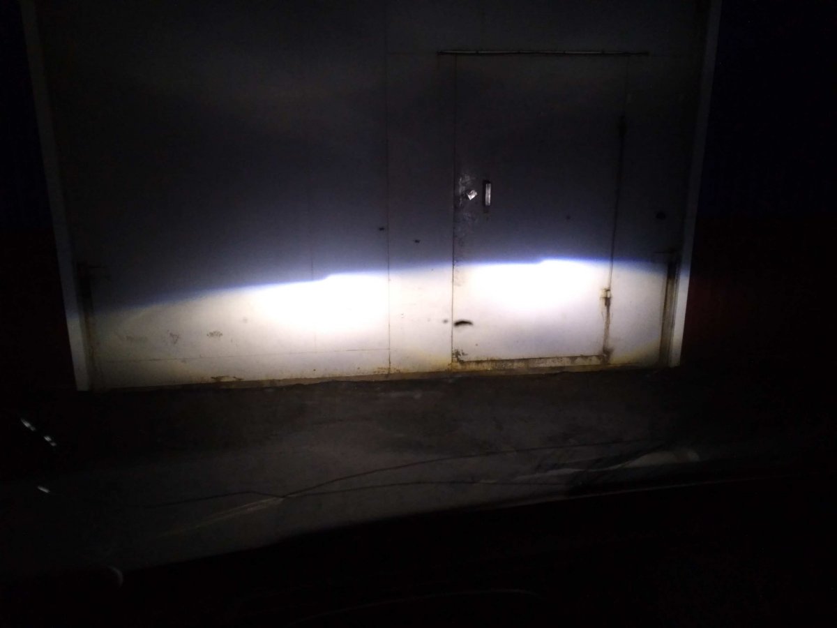

oleg33petrovich 383 Опубликовано 2 февраля, 2024 1 час назад, Crady сказал: ты у стеночки стг продемонстрируй.просто метров так 5 -10 хотя бы.где засветка,как чего.тогда понятно будет,стоило ли столько денег отдавать Выше есть фото, посмотри. 1 час назад, valemat сказал: Аналогично. Здорова пердун старый Поделиться сообщением Ссылка на сообщение Поделиться на другие сайты

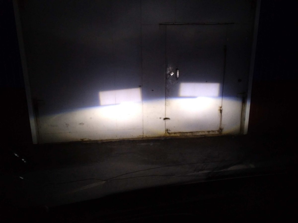

oleg33petrovich 383 Опубликовано 3 февраля, 2024 Пробовал мини линзы. Не советую. Светят хорошо , но только перед авто. Начинаешь поднимать , освещают макушки деревьев и дорожные знаки. Дальнего вообще нет. Обратите внимание на прямоугольники, это и есть дальний свет. В лампах даже есть вентилятор для охлаждения светодиодов. Поделиться сообщением Ссылка на сообщение Поделиться на другие сайты
Crady 8 671 Опубликовано 3 февраля, 2024 17 часов назад, oleg33petrovich сказал: Выше есть фото, посмотри. выше фото сделано слишком далеко от стенки,стг не видно.так что там единственное что понятно-получилось ярко. я про фото в первом сообщении 7 часов назад, oleg33petrovich сказал: На стоянках показываю свой свет Газелистам, все согласны что он не слепит. на фурах то же не обращают внимания.у них у самих фары на уровне твоих глаз когда ты в газели. Поделиться сообщением Ссылка на сообщение Поделиться на другие сайты

Crady 8 671 Опубликовано 3 февраля, 2024 25 минут назад, B.V.A сказал: свет тоже свет не понятен.фото то есть,но малоинформативные.может там и с стг порядок,и уровень как надо,и по оси выставлены.но пока по фото видно одно-ярко,и всё Поделиться сообщением Ссылка на сообщение Поделиться на другие сайты
oleg33petrovich 383 Опубликовано 3 февраля, 2024 46 минут назад, B.V.A сказал: @oleg33petrovich , в сырую темную ночь на трассе жёлтый свет лучше.. Только ты нЕ кому нЕ говори.. @oleg33petrovich , а вабще ты заметил .. что бы ты не делал.. большенство будет кричать что ты редиска.. Мотор твой с насосом зрителям не зашёл, свет тоже .. В сырую погоду свет просто бомба, там есть ролик где все видно. На сухом асфальте ваще атас. Да, раньше не случайно делали птф жёлтого света. Так и что? Я не хочу обращать внимание на редисок, они завидуют. Мотор просто шепчет Только что, oleg33petrovich сказал: В сырую погоду свет просто бомба, там есть ролик где все видно. На сухом асфальте ваще атас. Да, раньше не случайно делали птф жёлтого света. Так и что? Я не хочу обращать внимание на редисок, они завидуют. Мотор просто шепчет Все просто завидуют, что у меня все ОК! 28 минут назад, Crady сказал: свет не понятен.фото то есть,но малоинформативные.может там и с стг порядок,и уровень как надо,и по оси выставлены.но пока по фото видно одно-ярко,и всё К неумному умозаключению добавить нечего. Поделиться сообщением Ссылка на сообщение Поделиться на другие сайты
Crady 8 671 Опубликовано 3 февраля, 2024 5 минут назад, oleg33petrovich сказал: К неумному умозаключению добавить нечего. эт ты про себя?или таки линзы с лампами не дружат и стг как таковой вообще нет?просто яркое пятно,но свет то бомба. @oleg33petrovich к стати ты сам делал или кто то тебе сделал?первые фары сделал или хотя бы с десяток разных попробовал? я ж тебе не задаю вопросы какие линзы,какие лампы,а иногда это крайне не повредит знать. есть универсальные,есть под галоген,есть по ксенон,так вот во ВСЕ можно поставить диоды,не говоря об изначально светодиодных линзах в которых НЕТ отдельно меняющихся ламп. а посему можно сделать вывод,линзы типа универсальных,к которым требуется подбор диодов,и не факт что получится получить чёткую стг. я понимаю,что паром ссать что художника обидеть может каждый,куда проще чем показать то что просят.типа джентельменам верят на слово. и да,"заветная фраза" ксенонщиков на "зубилах" уже прозвучала,правда в несколько изменённой форме Поделиться сообщением Ссылка на сообщение Поделиться на другие сайты

Crady 8 671 Опубликовано 3 февраля, 2024 В 02.02.2024 в 11:35, oleg33petrovich сказал: Потом вставил мини светодиодные лампы. Там светило только перед авто, дальний свет ваще никакой. В Ютубе нашел ролик про большие диодные лампы мммм...ГДЕ ответы?на фото фара с линзой,а не с лампой диодной.честно говоря это громадная разница. я конечно понимаю,ютуб все знает,всё покажет..но перебирая фары,я ближе к 12 паре НАЧАЛ понимать как избежать косяков,и что как можно исправить,что бы пролезло под тех регламент.и это замудрёное чтиво штудировать приходилось.да,кажется всё не сложно,а очень просто,а вот и фиг то там.даже установка линзы не так как надо может привести к вспузыриванию пластика фары. стекло в том случае куда менее критичный вариант.плюсом вентиляция,не ламп,самих фар то же не маловажная вещь,ибо свойство светодиодов очень быстро деградировать от температуры. и много,много такого в том же духе.куда не наступи там,там и грабли.интересно конечно добиваться результата который самому себе нравиться.так в принципе и не дешовое это удовольствие на качественных элементах собирать. вот и любопытно ЧТО там у тебя получилось,свет на стенке и прочее.в принципе достаточно фото с 10 метров на ровной стене. про кинделы на разных участках я даже не заикаюсь Поделиться сообщением Ссылка на сообщение Поделиться на другие сайты
