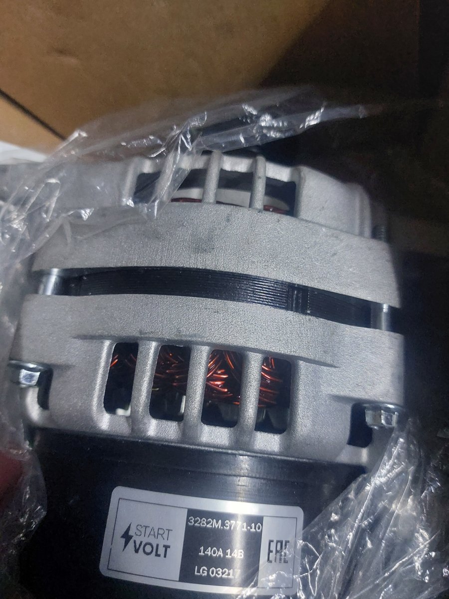

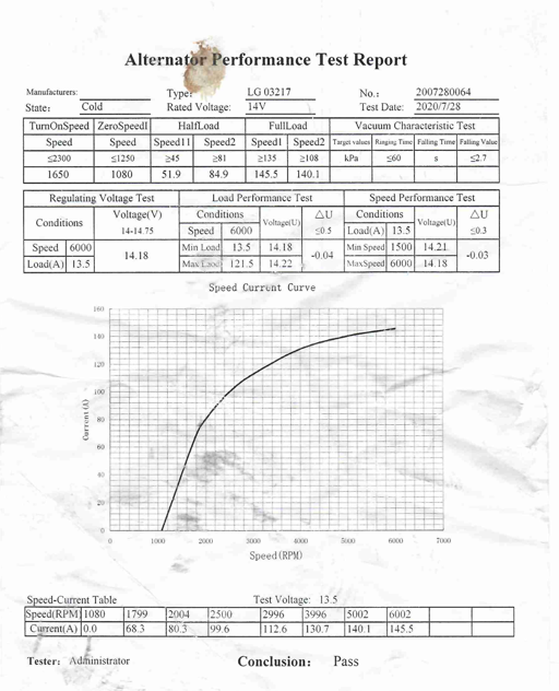

pavel26rus 2 Опубликовано 29 февраля, 2024 12 минут назад, соболевич сказал: Там был "переходный период" 12-13 год у меня на Е-3... лето 12 года стоял такое генератор "поликлин" и тросик газа, а чуть позже уже попер электродроссель. Вроде "Алексей Ф" попал на это новшевство в тот период. ну вот я тоже думаю, что заморачиваться с такой переделкой просто странно. Скорее это завод в момент такое выдал. Кстати тут за 3000р взял генератор новый 140Ам. Такой же шкив поликлин. Думал если, что подкинуть. А по сути глядя в инструкцию и исходя из оборотов, он тот же 90-тик. Поделиться сообщением Ссылка на сообщение Поделиться на другие сайты
соболевич 2 231 Опубликовано 29 февраля, 2024 4 минуты назад, pavel26rus сказал: Такой же шкив поликлин. Если старый работает нормально , не стоит менять без необходимости оставь этот про запас, продать сможешь всегда. 1 Поделиться сообщением Ссылка на сообщение Поделиться на другие сайты
pavel26rus 2 Опубликовано 29 февраля, 2024 1 минуту назад, соболевич сказал: Если старый работает нормально , не стоит менять без необходимости оставь этот про запас, продать сможешь всегда. ну да смысла нет, оставлю на всякий пожарный будет. 1 Поделиться сообщением Ссылка на сообщение Поделиться на другие сайты

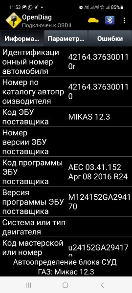

pavel26rus 2 Опубликовано 4 марта, 2024 8 часов назад, Vovchikk сказал: @pavel26rus Если память не изменяет, фазы 143. ну плюс минус...через ELM-ку с блютус, опендиаг такого показателя не даёт. Опен диаг фри с пк + ELM usb. Надо попробовать, там вроде параметров больше. В 01.03.2024 в 18:23, Алексей Ф. сказал: У меня было авто август 2012 года с Микас 12,3 ЕВРО 3 по ПТС, но с электродросселем уже и ремень широкий поликлиновый. То есть это был полноценный Евро 4 авто, только по документам Евро-3 ещё. Потом ЭБУ новое купил с 62 прошивкой Евро 4. Ещё были до этого УМЗ с тросиком газа, но ремень уже поликлиновый на помпу. У Покрышкина такой УМЗ 2011 года. а зачем новый ЭБУ? и 62-я чем лучше? Поделиться сообщением Ссылка на сообщение Поделиться на другие сайты

L2140 1 945 Опубликовано 4 марта, 2024 10 часов назад, pavel26rus сказал: Про датчик темпы видимо я поспешил, он не снимает показания, он по сути просто замыкается в нужный момент не? Да так исключительно, не просохатить неоткрывшийся термостат в моменте. В данный момент такая прошивка, хз что там внутри...Но пока не едет нихрена, понятно точно. Буду менять шестерни. Ощущение, что угол ушел и дизелит. Что на бензе, что на метане...запоздалый отклик на педаль и крутится до 3000, как-то тяжело...Завтра может гляну положение датчика фазы, вроде должен быть в пределах 148-149...если ушел, то вроде как точно шестерни. Ну это пока не точно. В ютубе 170 прошивка это прошивка без дпрв Поделиться сообщением Ссылка на сообщение Поделиться на другие сайты
pavel26rus 2 Опубликовано 4 марта, 2024 1 минуту назад, L2140 сказал: 170 прошивка это прошивка без дпрв это какая-то кастомная прошивка? как такое может быть, если технически он предусмотрен. Я так поверхностно изучал, прошивки вроде как нумеруются и плюсом идут под своей серией варианты с откл. пропусков, плохих дорог, лямбд. На выбор с разными компоновками. Поделиться сообщением Ссылка на сообщение Поделиться на другие сайты

L2140 1 945 Опубликовано 4 марта, 2024 Только что, pavel26rus сказал: это какая-то кастомная прошивка? как такое может быть, если технически он предусмотрен. Я так поверхностно изучал, прошивки вроде как нумеруются и плюсом идут под своей серией варианты с откл. пропусков, плохих дорог, лямбд. На выбор с разными компоновками. Нет. Не кастомнаЯ. Дпрв был аннулирован на этом моторе заводом физически и программно. При этом на старых комплектациях проблемы с дпрв решались перепрограммированием прошивкой без дпрв 1 Поделиться сообщением Ссылка на сообщение Поделиться на другие сайты

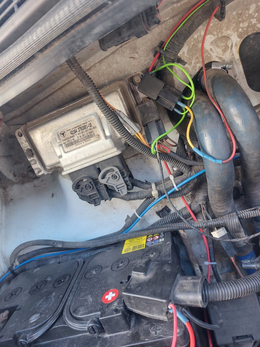

pavel26rus 2 Опубликовано 4 марта, 2024 (изменено) 11 минут назад, L2140 сказал: Нет. Не кастомнаЯ. Дпрв был аннулирован на этом моторе заводом физически и программно. При этом на старых комплектациях проблемы с дпрв решались перепрограммированием прошивкой без дпрв Вот в данный момент, по сути дела. Мозги с него показания не фиксируют. Хоть его откинуть? Когда у прошлого хоз разлетелась муфта вент, разбило переднюю крышку в которой дпрв и датчик слегка покоцало. Всё это дело временно замазали герметиком. Купил я уже новую крышку, ну и датчик тож. И там имеется дырка под дпрв). Если физически...то на новых выпусках ДВС? Ну если так. То одной заботой меньше. Изменено 4 марта, 2024 пользователем pavel26rus Поделиться сообщением Ссылка на сообщение Поделиться на другие сайты
L2140 1 945 Опубликовано 4 марта, 2024 1 минуту назад, pavel26rus сказал: Вот в данный момент, по сути дела. Мозги с него показания не фиксируют. Хоть его откинуть? Когда у прошлого хоз разлетелась муфта вент, разбило переднюю крышку в которой дпрв и датчик слегка покоцало. Всё это дело временно замазали герметиком. Купил я уже новую крышку, ну и датчик тож. И там имеется дырка под дпрв). Если физически...то на новых выпусках ДВС? Сейчас мозги показания с него не используют. Крышки на 4216 двух видов существуют. Под датчик и без. И двух комплектаций : с манжетой и без. Разные номера деталей, соответственно. 1 Поделиться сообщением Ссылка на сообщение Поделиться на другие сайты
pavel26rus 2 Опубликовано 4 марта, 2024 Только что, L2140 сказал: Сейчас мозги показания с него не используют. Крышки на 4216 двух видов существуют. Под датчик и без. И двух комплектаций : с манжетой и без. Разные номера деталей, соответственно. понял. Пока искал не обратил внимания, тупо по запросу крышка 4216 Е3 передняя. 15 минут назад, L2140 сказал: Нет. Не кастомнаЯ. Дпрв был аннулирован на этом моторе заводом физически и программно. При этом на старых комплектациях проблемы с дпрв решались перепрограммированием прошивкой без дпрв То есть это сток? со всеми лямбдами? пропусками и абсорбером? Или могли используя стоковую, всё это откл и залить под видом сток. Поделиться сообщением Ссылка на сообщение Поделиться на другие сайты

pavel26rus 2 Опубликовано 4 марта, 2024 1 час назад, Алексей Ф. сказал: Старый ЭБУ был с глючным софтом, менялся прошивкой за 2500 руб и надо ехать к дилеру за 230 км. Новый ЭБУ купил за 5400 руб , такая цена была в то время. Прошивка обычная, какая была с новым софтом У меня есть датчик распредвала на новом авто . ну за свой софт пока ничего сказать не могу. Была ток ошибка концевика тормоза, разобрал его, пружинки в норме, поставил отрегулировал. Вроде работает...А так внешне ЭБУ промазан каким-то герметиком по контуру...хз на завод не похоже. Может просто для перестраховки. А может вскрывали или при подключении промазали...машина 2013, прошивка 16-го года...значит шился. Поделиться сообщением Ссылка на сообщение Поделиться на другие сайты
L2140 1 945 Опубликовано 4 марта, 2024 7 часов назад, Алексей Ф. сказал: меня есть датчик распредвала на новом авто . 421647 с м12 а тут вообще другой двс и эбу Поделиться сообщением Ссылка на сообщение Поделиться на другие сайты
