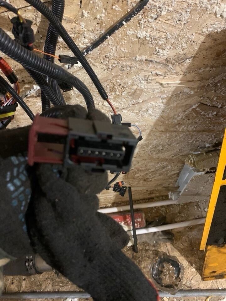

Fehler 0 Опубликовано 7 марта, 2024 Здравствуйте товарищи Газелисты, помогите с решением проблемы, ситуация такая стоял родной двигатель 40522 инжектор евро 2, случилась беда вылез кулак дружбы, нашли двигатель 40524 евро 3, заказали под него новую подкапотную проводку, все фишки кроме датчика плохой дороги встали, и не встала одна фишка которая прям рядом с эбу кстати эбу поменяли на микас 11 ет, с салонной проводки выходит две широкой фишки, а с нового жгута их три, курил курил Гугл так и не нашел похожую ситуацию как их подружить педаль газ тоже купили электронную вместо механической, всю голову сломал помогите пожалуйста Поделиться сообщением Ссылка на сообщение Поделиться на другие сайты

Москаль 262 Опубликовано 7 марта, 2024 1 час назад, Fehler сказал: Здравствуйте товарищи Газелисты, помогите с решением проблемы, ситуация такая стоял родной двигатель 40522 инжектор евро 2, случилась беда вылез кулак дружбы, нашли двигатель 40524 евро 3, заказали под него новую подкапотную проводку, все фишки кроме датчика плохой дороги встали, и не встала одна фишка которая прям рядом с эбу кстати эбу поменяли на микас 11 ет, с салонной проводки выходит две широкой фишки, а с нового жгута их три, курил курил Гугл так и не нашел похожую ситуацию как их подружить педаль газ тоже купили электронную вместо механической, всю голову сломал помогите пожалуйста жгут с фишкой "тапочки" сидит в проводке мотора. а вот проводка на педаль тормоза и сцепления в старой проводке кабины отсутствует. - если электрику не силен, лучше поставь впрыск от старого мотора, и будет СЧАСТЬЕ! 1 Поделиться сообщением Ссылка на сообщение Поделиться на другие сайты
Fehler 0 Опубликовано 8 марта, 2024 Да почему не силен знать бы куда привести эти провода привел бы (( @Slavyan да я бы рад но там вся проводка печальная была и сам мотор вот и решил все новое впихнуть Поделиться сообщением Ссылка на сообщение Поделиться на другие сайты
Москаль 262 Опубликовано 8 марта, 2024 жгут на фишку "тапки" нашел? Поделиться сообщением Ссылка на сообщение Поделиться на другие сайты

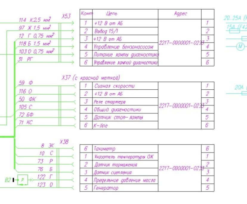

cxem 121 Опубликовано 8 марта, 2024 Электросхемы Поделиться сообщением Ссылка на сообщение Поделиться на другие сайты
Fehler 0 Опубликовано 9 марта, 2024 17 часов назад, cxem сказал: Электросхемы Получается надо расключить фишку х38 остальное вроде как по штату, как я понял сцепление и тормоз вместе спарралелить и на лягушку тормоза, а вот по остальным пока вопрос @Москаль да нашел она идет в общем жгуте подкапотной проводки ее в салон и на новую педаль осталось разобраться с фишкой х38 расключить Поделиться сообщением Ссылка на сообщение Поделиться на другие сайты
Москаль 262 Опубликовано 12 марта, 2024 (изменено) не какой лягшки, в Е3 сдоенный контакт на педалях, свой! Нафиг не нужен тебе пока, это помощь при трогании. рапечатай схему фишек из кабины и положи напротив своей - сразу все станет на свои места Изменено 12 марта, 2024 пользователем Москаль Поделиться сообщением Ссылка на сообщение Поделиться на другие сайты
