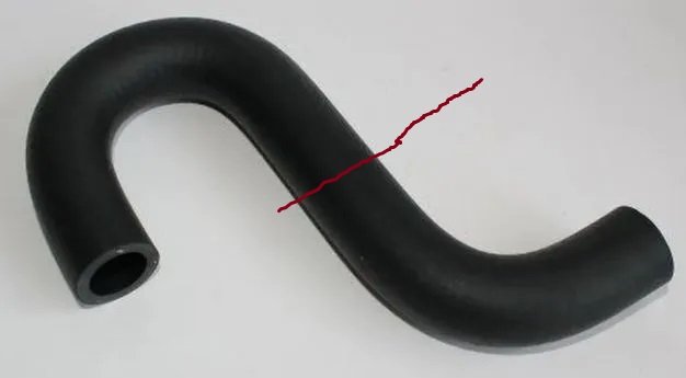

Убрал вторую печку салона, как лучше заглушить подводку охлаждайки?
radmir
Соболь 2752 4х4 cammins
Подвод идёт по днищу, далее по мягким патрубкам заходит в салон.
У меня идея что сниму мягкие патрубки и вместо них одену силиконовый шланг который будет изогнут на 180 градусов без перегиба. Правильная ли это идея?
Но лучше наверно прямо на двигателе найти эти шланги и соединить?
Шланг как я замерил 20мм внутри.
Вот такой можно подрезать, он уже отфармованный https://www.ozon.ru/product/gaz-patrubok-g-3302-e-3-otopitelya-zadnego-art-33023-8120044-10-1005991599/
Или есть идеи получше?

41 минуту назад, radmir сказал:
Да, если задача - минимум трудозатрат при ликвидации доп отопителя.
43 минуты назад, radmir сказал:
Придется перекомплектовывать систему в районе моторного щита под капотом , приводя к виду с одним отопителем.
49 минут назад, radmir сказал:
В случае выявления утечек через соединения крана, шлангов в районе моторного щита, потери эластичности шлангов, есть смысл всё это обоовить именно под капотом , перекомплектовав как надо
radmir
@L2140 спасибо. пока пойду по лёгкому пути, а там буду иметь ввиду.
