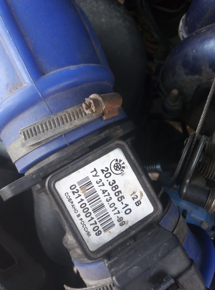

Осмотиел впускной коллектор, никаких датчиков нет. В районе 4-го цилиндра есть что-то типа прилива, но отверстия внутрь нет. Значит датчик в ДМРВ. Кстати, штатный ли ДМРВ у меня установлен?
