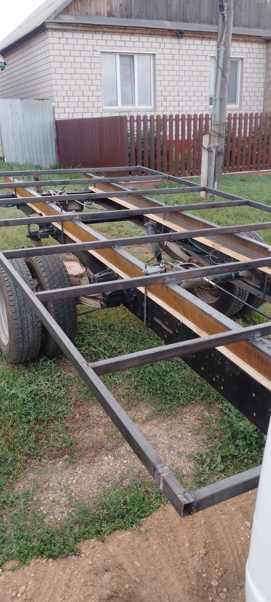

Илья Саныч 0 Опубликовано 13 июля, 2024 (изменено) Всем доброго вечера! Я тут новенький, если что не пинайте)). Вопрос по изготовлению каркаса. В общих чертах, дело обстоит так: Газель 3м, 2004г, карбюратор. Недавно удоинил раму, покрасил и еë , и кабину, поставил бизнес морду. Теперь дело дошло до каркаса. Уложил на раму 10й швеллер через доску 20ку, протянул всë это дело стремянками по 4шт с каждой стороны. Теперь собственно сам вопрос: из какой профтрубы делать поперечины и верхнюю надстройку? Хотелось бы услышать знатоков. Каркас хочу делать с открывающимся верхом и правым боком, зад - ворота. Длина будет 4,2м. Изменено 13 июля, 2024 пользователем Илья Саныч Поделиться сообщением Ссылка на сообщение Поделиться на другие сайты

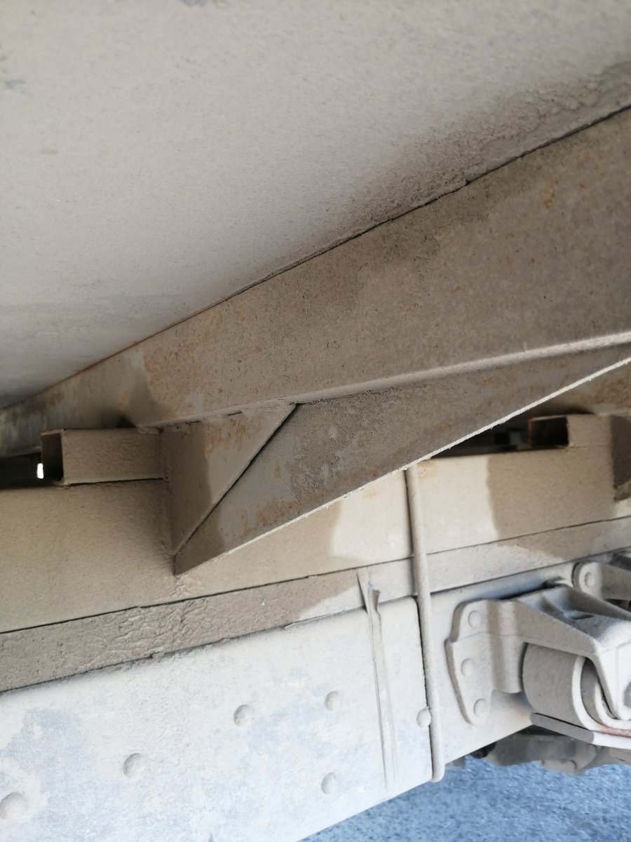

вилли 901 Опубликовано 16 июля, 2024 (изменено) 22 минуты назад, Илья Саныч сказал: В 13.07.2024 в 21:40, БРОДЯГА74 сказал: Да всë, уже посмотрел на рабочем экземпляре. Поперечины 40*25 будут. У меня швеллер 40 на 60 катанный чз 0,5 м на поперечинах хорошо себя показал. Но я бы рекомендовал все же трубы мин. 40 на 4о стенка 3,для жосткости Изменено 16 июля, 2024 пользователем вилли 1 Поделиться сообщением Ссылка на сообщение Поделиться на другие сайты

вилли 901 Опубликовано 16 июля, 2024 12 минут назад, БРОДЯГА74 сказал: У меня 2300, я не все. Только что, вилли сказал: Прикольно с автомашем получилось- они мне вместо больших проплаченных косынок по ошибке маленькие приварили Срезать себе дороже по трудозатратам, поэтому поставили рядом большие Получил на халяву маленькие, приятно Да и усиление получилось огого А еще в автомаше накосячили с размерами), вместо заказанного борта 2 м сделали 2,2.Естественно я возмутился и... Опять халява) Там сварщики варили по шаблонам видимо и быстрее чем до них техзадание доносили))) 1 Поделиться сообщением Ссылка на сообщение Поделиться на другие сайты

Илья Саныч 0 Опубликовано 16 июля, 2024 (изменено) 17 часов назад, БРОДЯГА74 сказал: Катаный, конечно сколько вес автомобиля? Гнутый швеллер гораздо легче, и по прочности достаточно! Про профильную трубу вообще молчу, у меня сзади стоит, сгнила уже до дыр...))) Начал варить каркас. Посмотрел у товарища на 5 метровой. У него каркас из профтрубы 40*25*2, приставки 25*25*2 , катается уже давно. Я себе решил сделать так же. Всë равно больше 2300кг. Не вожу на ней. Изменено 16 июля, 2024 пользователем Илья Саныч Поделиться сообщением Ссылка на сообщение Поделиться на другие сайты
