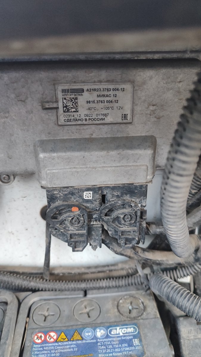

Сообщите какая модель мотора a275 или а274, чем диагностируете, какой марки эбу и какая версия пРошивки ( на наклейке всё указано)
Denis44
16 часов назад, L2140 сказал:
Мотор а275, микас 12, диагностировали и сканматиком и обычной elm237, прошивка должна быть евро 0, но то не точно потому что очень быстро как то "специалист" нам ее перепрошил, а по факту ничего не поменялось

Варианта два:
1.цепь дпрв состоит из эбу, жгута проводов, и самого дпрв. Раз ошибка не удаляется при неработающем двс , то вероятно проблема в оставшихся двух компонентах цепи. Электросхемы доступны. Берём мультиметр и ищем .
2. Для двигателей а274 и а275 существуют заводские прошивки без ДПрв. Те неисправности в цепи дпрв не отслеживаются и на работу не влияют.

Тоесть если ошибка удаляется, а она удаляется, то может быть и в мозгах дело? Она удаляется но даже если отсоединить датчик , появляется снова, тоесть он с осютсоединённым датчиком все равно принимает от него сигнал

А зачем Вы отсоединяете датчик, если ошибки нет? Она удалена была.
включили зажигание. Удалили код. Запускаете мотор. Если код появился, то обращаете внимание когда он появился (сразу/не сразу, обороты, температура двс). И далее по коду выполняете диагностику.
