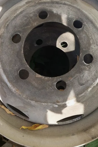

Armia 19 Опубликовано 17 сентября 7 часов назад, вилли сказал: Тем более б/у... А диски нормальные по 500-1000 по обьявлениям найти млжно а как нормальность диска определить? вот увидел "овальные" отверстия на дисках ))) Поделиться сообщением Ссылка на сообщение Поделиться на другие сайты
Олег Ф. 2 217 Опубликовано 17 сентября Этот диск годен только на металлолом. 1 Поделиться сообщением Ссылка на сообщение Поделиться на другие сайты
GoldeN 720 Опубликовано 17 сентября Вообще чисто теоретически пофиг, диск же не шпильками центрируется, а ступицей ))) но покупать за деньги не особо надо такие. 1 Поделиться сообщением Ссылка на сообщение Поделиться на другие сайты
jon61rus 471 Опубликовано 17 сентября 6 минут назад, GoldeN сказал: Вообще чисто теоретически пофиг, диск же не шпильками центрируется, а ступицей ))) но покупать за деньги не особо надо такие. Это точно, тем более не известно появились ли там трещины . Поделиться сообщением Ссылка на сообщение Поделиться на другие сайты
Олег Ф. 2 217 Опубликовано 17 сентября 1 час назад, Олег Ф. сказал: Этот диск годен только на металлолом. Забыл добавить, что какие-то опездолы ездили с незатянутыми колесными гайками. 1 Поделиться сообщением Ссылка на сообщение Поделиться на другие сайты
Alex030569 7 482 Опубликовано 17 сентября 1 час назад, GoldeN сказал: Вообще чисто теоретически пофиг, диск же не шпильками центрируется, а ступицей ))) но покупать за деньги не особо надо такие. Этот диск будет постоянно откручиваться. 1 Поделиться сообщением Ссылка на сообщение Поделиться на другие сайты
Armia 19 Опубликовано 17 сентября 40 минут назад, Олег Ф. сказал: Забыл добавить, что какие-то опездолы ездили с незатянутыми колесными гайками. понял, как получилось такое 1 минуту назад, Alex030569 сказал: Этот диск будет постоянно откручиваться. ого... Поделиться сообщением Ссылка на сообщение Поделиться на другие сайты
