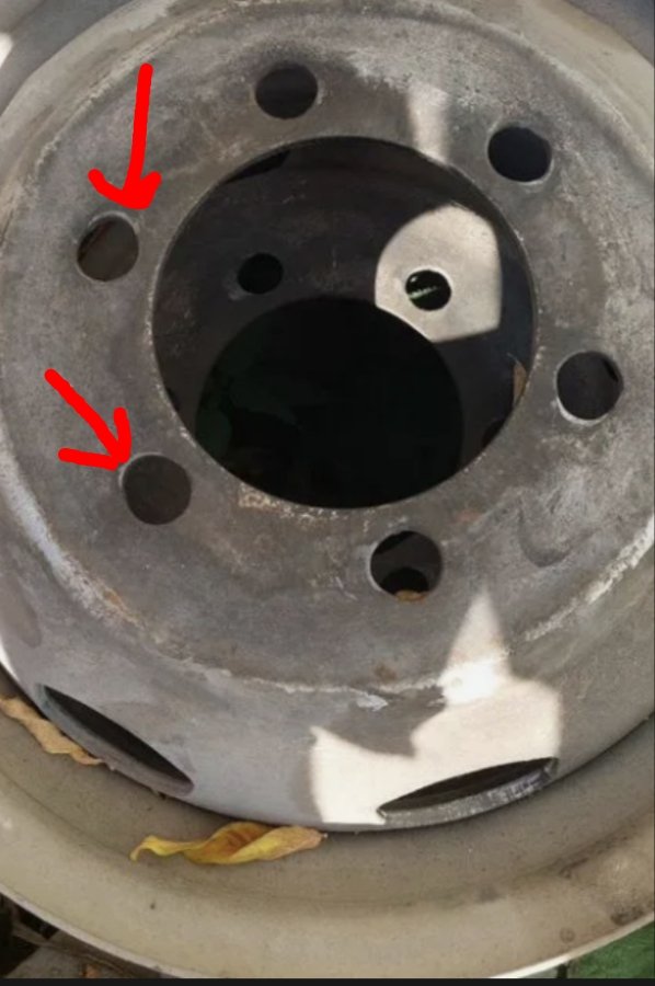

Этот диск будет постоянно откручиваться.
Не будет,диск держит сила трения а не шпильки.

Это ты так думаешь. А я ездил с такими дисками.Ослабли гайки, в результате разбило отверстия на диске(как на фото). За 400 км, пока доехал до дома, раз 6-7 останавливал и протягивал гайки.

У гаек газелевских довольно большая опорная площадь шайбы которая спокойно перекроет разбитое место... Если на внутреннее поставить то там вообще погоды не делает.  Понятно там если уже разбито что гайка не перекрывает то выкидывать, а так на первой машине когда брал почти все диски такие были больше года отъездил не че не било и не откручивалось.  Недавно одному очень экономному человеку их полуавтоматом наваривал заболгарил и дальше ездит...

Я бы такие диски сдал в металлолом, но у меня не было никогда таких, за почти 27 лет работы на Газелях, потому-что я никогда не ездил с открученными колесами.

Ну я их тоже сдал в металл поставил все усиленные потом, я их вообще даже целые иногда меняю на новые красивые чтоб не красить :biggrin:

Важный момент, если возить удочку в кузове, то может и прокатят такие диски. Но у меня тонажник и такие фокусы не проходят.

Конечно у тебя не только отверстия разбило но отверстия развальцевало,диск в этом месте толще стал. А так везде держит не болт,а сила трения которую он создаёт.

А ты знаешь, в каком состоянии те диски, что на фото, раз утверждаешь что пофиг, можно и на них ездить.
Если разбивает отверстия, то автоматом металл утолщается в этом месте.Я вижу по фото , что он там утолщен.

Вот поэтому нужно убрать этот наклеп,и в качестве запаски вполне пойдет. Я когда в РЖД работал на хуже дисках ездил. Потом плюнул на их оптимизацию и ушёл на завод.

Да не надо ничего убирать всё зажмётся без проблем. Там утолщение мизер, а гайка давит через шайбу сильно дальше. Спокойно можно ездить вообще без проблем. Единственное если диск по отверстиям ходит, а он будет ходить, его нужно натянуть в направлении затяжки колеса. Там будет точная центровка.
