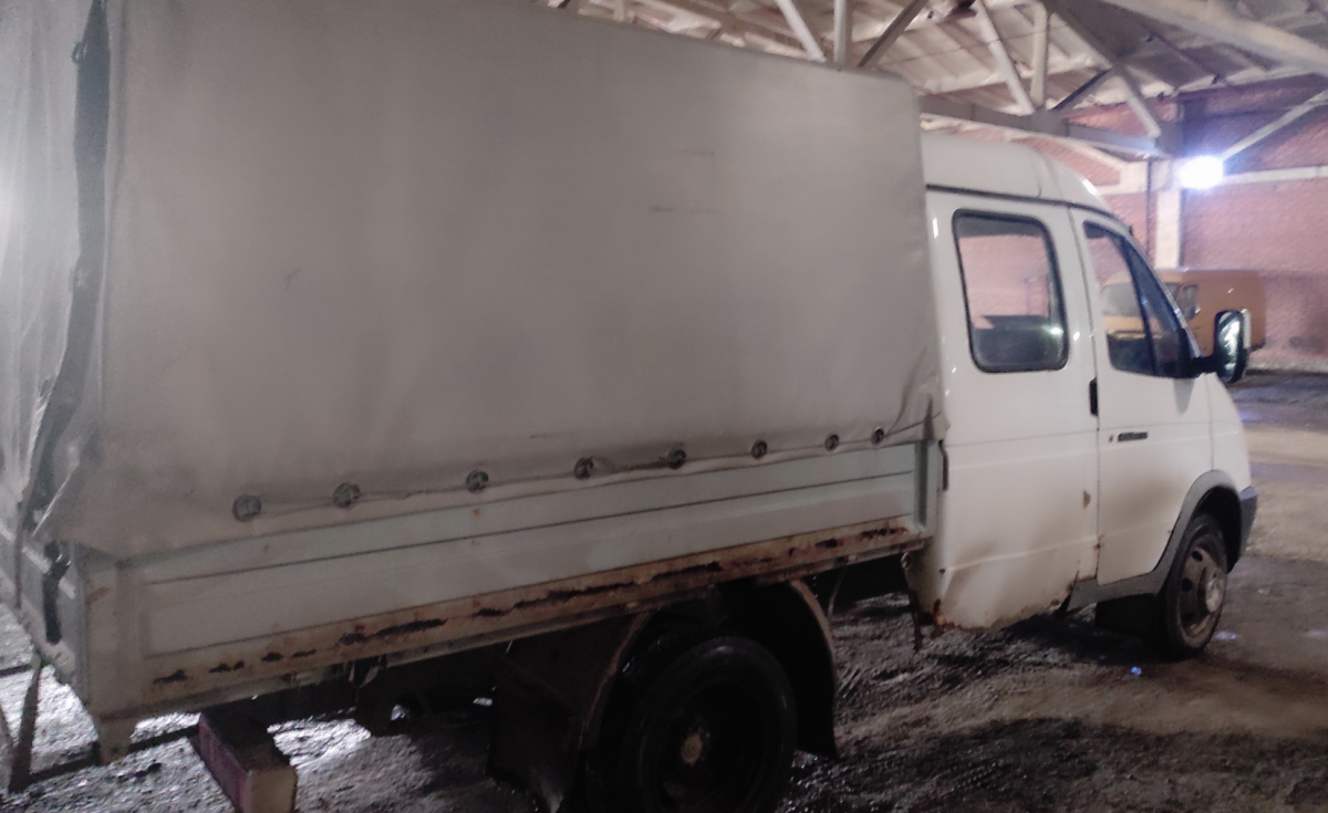

Armia 18 Опубликовано 22 июля 1 минуту назад, PanDiman сказал: какой двигатель ? год какой газели ? Я бы для строительства взял бы фермера, но в кузове не оставишь вещи. 2007 а какой двигатель критично не брать? Поделиться сообщением Ссылка на сообщение Поделиться на другие сайты
PanDiman 2 202 Опубликовано 22 июля 2 минуты назад, Armia сказал: 2007 сам сможешь ремонтировать ? Поделиться сообщением Ссылка на сообщение Поделиться на другие сайты
Armia 18 Опубликовано 22 июля Только что, PanDiman сказал: сам сможешь ремонтировать ? не пробовал )) один раз снимал ТНВД, отвозил в ремонт и ставил обратно Поделиться сообщением Ссылка на сообщение Поделиться на другие сайты
PanDiman 2 202 Опубликовано 22 июля (изменено) 9 минут назад, Armia сказал: не пробовал )) один раз снимал ТНВД, отвозил в ремонт и ставил обратно ну смотри, капремонт движителя (зависит от региона) 100-150 тыр, ремонт рамы (смотря что там делать), ну допустим 50 тыр и тд и т п... короче как не крути 300 тыр выходят Изменено 22 июля пользователем PanDiman 1 Поделиться сообщением Ссылка на сообщение Поделиться на другие сайты

ZAN57 3 696 Опубликовано 23 июля В 21.07.2026 в 19:16, Armia сказал: а если дороже станет? 120 - 150 т.р.? Поверь, это просто даром, почти по цене лома... В 21.07.2026 в 19:21, PanDiman сказал: машину смотреть, двигатель, коробку, мосты ну и кузову трындец Этот "трындец" будет ещё лет 15 умирать. Можно подваривать то, что совсем отваливается, остальное не трогать... кузов то не несущий... В 21.07.2026 в 19:21, PanDiman сказал: машину смотреть, двигатель, коробку, мосты ну и кузову трындец На скорой задний мост скорее всего ещё лет 20 походит, он там вообще без нагрузки. Передняя балка- зависит как и где ездили, но это же не 3302 с 3мя тоннами по ухабам. На скорых не любят трястись. У меня сосед купил списанную скорую, на которой ездил последние 4 года перед её пенсией... Обошлась по остаточной стоимости + амортизация всего за 190тр... ДВС 4216 откапиталил ещё за 50, КПП и мосты терпимо. Кузов да, гнилой, по Че зимой это не рай для железа. Выписал из НН железо по кругу для ЦМФ за 9тр. Глядя на меня хочет автодом построить, правда попроще. 1 Поделиться сообщением Ссылка на сообщение Поделиться на другие сайты
Armia 18 Опубликовано 23 июля 11 часов назад, jon61rus сказал: Документы и возможность оформить на себя, остальное не важно сильно, всё делается очень не дорого..А так главное кузов и рама. Зачем раму ремонтировать за 50 тысяч когда их 20-25 тысяч полно. Бери даже не думай главное документы, тебе если для дома для семьи ее хватит на долго. ушла уже ... ((( 1 Поделиться сообщением Ссылка на сообщение Поделиться на другие сайты
ZAN57 3 696 Опубликовано 23 июля 20 часов назад, Armia сказал: Согласно акта осмотра: 1. Двигатель требует кап.ремонта 2. Ходовая часть: нужна замена шкворней, замена рулевых тяг. 3. Кузов: требуются сварочные работы. 4. Рама: требуется ремонт, сварочные работы. Какой ДВС? Если 4216, то в 50-60 можно уложиться с капремонтом. Да и вообще, ты уверен, что КР нужен? Коленвал например выхаживает до 300ткм без расточки, особенно на шатунных, просто поменять вкладыши, масло чуть поднимется по давлению. :Если камень ДВС, то я бы не брал таку машинку, там КР будет дороже покупки намного... Кузов- да плюнь пока, ездий... он не несущий. Шкворни- отдай в переборку. Рулевые тяги? Зачем, достаточно пальцы/чстаканчики поменять. Хороший комплект всего 1600р. За работу какой- нибудь знакомый слесать 2тр возьмёт, да и сам сделать сможешь с чьей нибудь помощью и подсказкой. Вот рама сложнее и дороже. Но то-же всё делается. Есть ремкомплекты. 3 минуты назад, Armia сказал: ушла уже ... ((( У меня сосед, который взял скорую, я ему советовал фермера с длинным кузовом, для автодома. Единственный недостаток- в центры некоторых городов не пущают. Всё таки грузовик, хотя и категория В. Зато переделки не надо оформлять- сделал ппрорабку жилую под размер кузова, причём извращайся как хочешь с начинкой... недорого и просто. Ставишь этот модуль в кузов и поехали хоть на край света, тк это просто груз. Вот насчёт тентованной или фургона не знаю, можно ли убирать тент и сам ящик фургона? Думаю тент можно снимать для перевозки груза (жилого модуля), а в фургон просто ставить сверху. А если бортовая то всё проще- делаются аутригеры 4шт, как ноги, резщьбовые. Они поднимают модуль над полом кузова немного, выезжаешь из под модуля. При установке в обратном порядке, ну или краном... И в остальное время- машина для дома, стройки, подрабатывать... 1 Поделиться сообщением Ссылка на сообщение Поделиться на другие сайты

Alex030569 7 461 Опубликовано 23 июля 1 час назад, jon61rus сказал: Ну зато это будет хорошая рама ,и до установки можно покрасить ,усилить. И стоять на ремонте будет месяц, а то и два, пока раму поменяешь. А ремонт рамы за пол дня делается. Поделиться сообщением Ссылка на сообщение Поделиться на другие сайты
Armia 18 Опубликовано 23 июля 1 час назад, Alex030569 сказал: И стоять на ремонте будет месяц, а то и два, пока раму поменяешь. А ремонт рамы за пол дня делается. а в чем ремонт рамы заключается? как пакистанцы, нарезать треугольники из металла и их наварить на раму? Поделиться сообщением Ссылка на сообщение Поделиться на другие сайты
Олег Ф. 2 191 Опубликовано 23 июля Специальные вставки продаются, для ремонта и усиления проблемных мест. 1 Поделиться сообщением Ссылка на сообщение Поделиться на другие сайты
jon61rus 470 Опубликовано 23 июля 2 часа назад, PanDiman сказал: это то все понятно, просто человек сам не делает ничего, вот по этому и написал цены приблизительные. А то причинно-следственную связь темы теряем ) Ну если самому не делать,то старая Газель не нужна.Проще тогда тысяч за 600-700 взять бизнес. Поделиться сообщением Ссылка на сообщение Поделиться на другие сайты
PanDiman 2 202 Опубликовано 23 июля 50 минут назад, Armia сказал: а в чем ремонт рамы заключается? как пакистанцы, нарезать треугольники из металла и их наварить на раму? https://razborgaz.ru/product/vstavki-nomer-1-udlinenye-kt/ я для примера скинул, выбирай там какую часть нужно отремонтировать. У меня тоже стоит ремонтная вставка , заказывал там же. 1 Поделиться сообщением Ссылка на сообщение Поделиться на другие сайты
