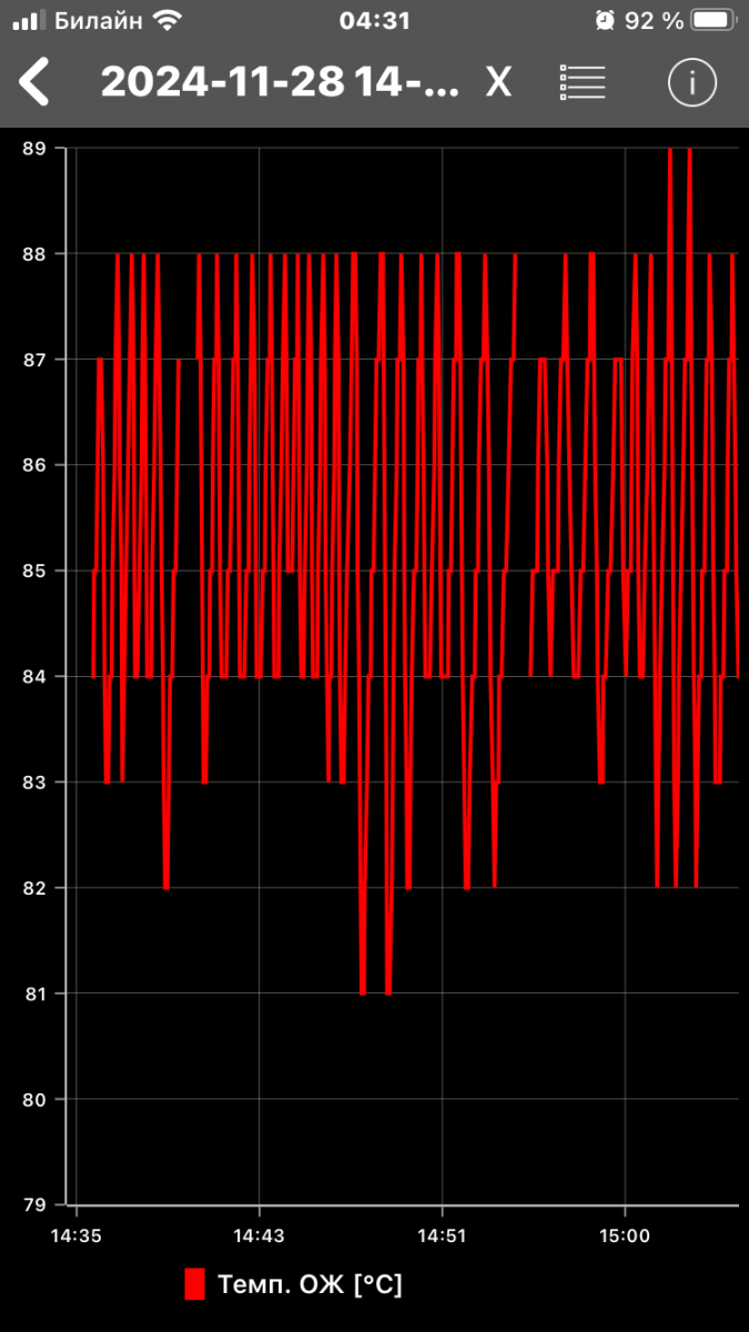

Значит термос не оригинал. У меня родной до сих пор стоит. 600к уже. И в запасе, проверенный мопар лежит. Так, на всяк случай. А у лузара да, есть такая проблема. Тестировал. Двиг не прогревается. Открылся и всё. Не работает как положено.
Правда не с крайслера, а со спортейджа, но смысл тот же. Вот правильная работа термоса.
