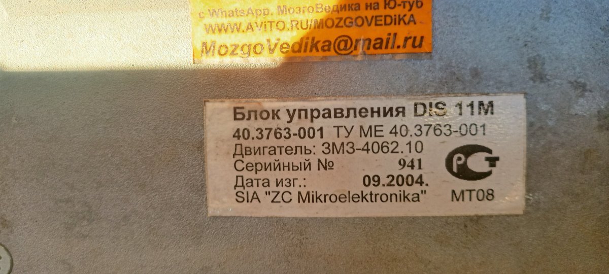

Bikuz 0 Опубликовано 6 января, 2025 Здравствуйте, столкнулся с такой проблемой, сегодня всего в -2 отказался заводиться 406 евро-0, при этом был мощный выхлоп видимо в следствии заливания свечей, я читал что это может быть из-за неправильного датчика дтож, мол на микас 7 нужен 3828, на микас 11 405215, у меня стоит 3828. Только проблема что эбу у меня какой-то необычный - dis 11m, если кто сталкивался с таким же эбу подскажите пожалуйста какой дтож ему нужен? Поделиться сообщением Ссылка на сообщение Поделиться на другие сайты

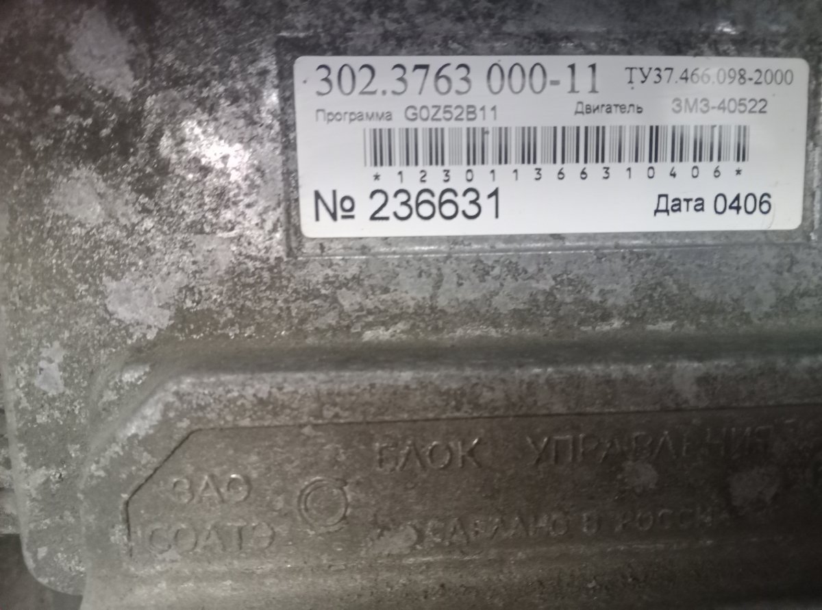

Bikuz 0 Опубликовано 7 января, 2025 25 минут назад, Игорь85 сказал: Если микас 7.1 то нужен 19.3828. как видите на фото у меня не микас 7, стоит сейчас как раз 3828 с ним и не заводится. Поделиться сообщением Ссылка на сообщение Поделиться на другие сайты

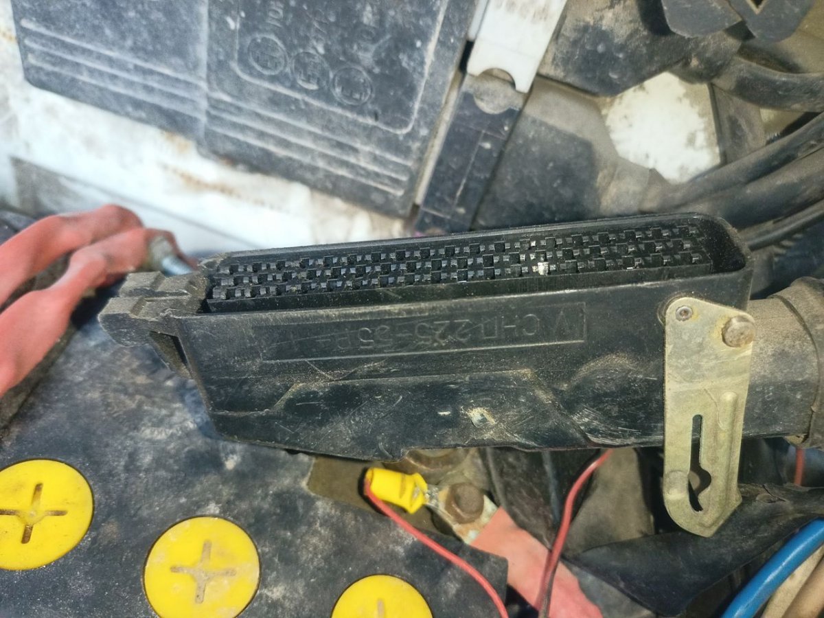

Crady 8 673 Опубликовано 7 января, 2025 22 минуты назад, Bikuz сказал: как видите на фото у меня не микас 7, стоит сейчас как раз 3828 с ним и не заводится. нужно фото разъёма эбу. 1 час назад, Bikuz сказал: этим барыгам глубоко фиолетово че там у меня не так, они впарили мозги остальное им не интересно. вот именно. 1 никто кроме них не знает какие изменения в прошивке. 2 никто кроме них не знает вносились ли аппаратные изменения в блок и далее далее...нет ответов,гадать можно очень долго. блок стоит по маркировке 40610,это волговский эбу,на газели и соболя ставилась карбовая версия этого мотора.если мотор переводился с карба на инжектор,то тем более фото разъёма эбу надо,так как там несколько эбу ставилось.евро 0 вообще ни о чём не говорит,так как и микас 12 евро 5 при желании становиться евро 0.в идеале хотелось бы увидеть иденты блока со сканера,как опознаётся данный блок. если нет возможности как то прочитать блок,со сканера,ну либо хотя бы елмкой,то..ну вариант заменить его на вполне опознанный микас https://www.avito.ru/all/zapchasti_i_aksessuary?q=блок+управления+микас+7.1 Поделиться сообщением Ссылка на сообщение Поделиться на другие сайты
Bikuz 0 Опубликовано 8 января, 2025 13 часов назад, Crady сказал: о тем более фото разъёма эбу надо 13 часов назад, Crady сказал: ну либо хотя бы елмкой у меня старый квадратный разьем Поделиться сообщением Ссылка на сообщение Поделиться на другие сайты
Crady 8 673 Опубликовано 8 января, 2025 9 часов назад, Bikuz сказал: у меня старый квадратный разьем обычный микас 7,если стоит дк,то е2,если он тупо обрезан или заглушен,лучше восстановить систему. ну или найти грамотного человека который сможет посмотреть и при надобности прошить блок. хотя буду не удивлён если дтож китайский,и микас видит погоду на марсе.есть у китайских датчиков прикол,они после некоторых температур могут показывать что угодно. после -5 там запросто моет увидеть -40. Поделиться сообщением Ссылка на сообщение Поделиться на другие сайты

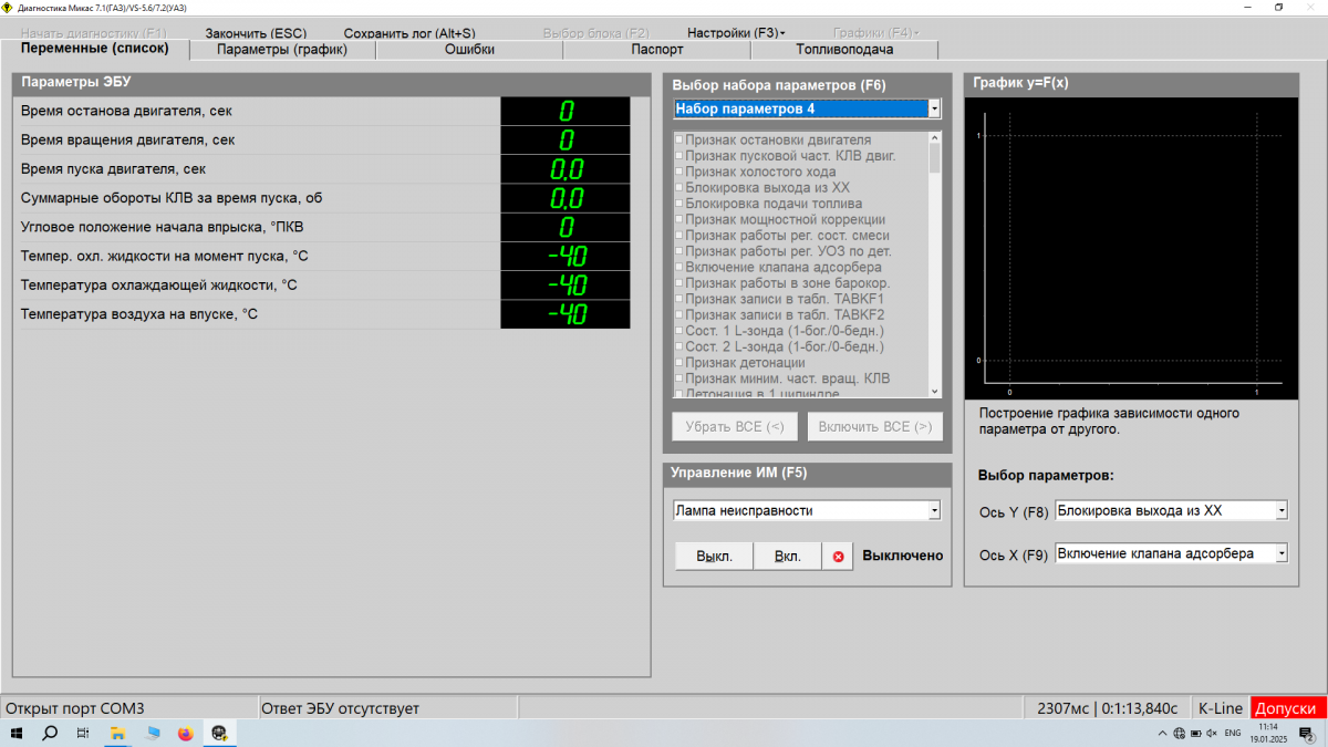

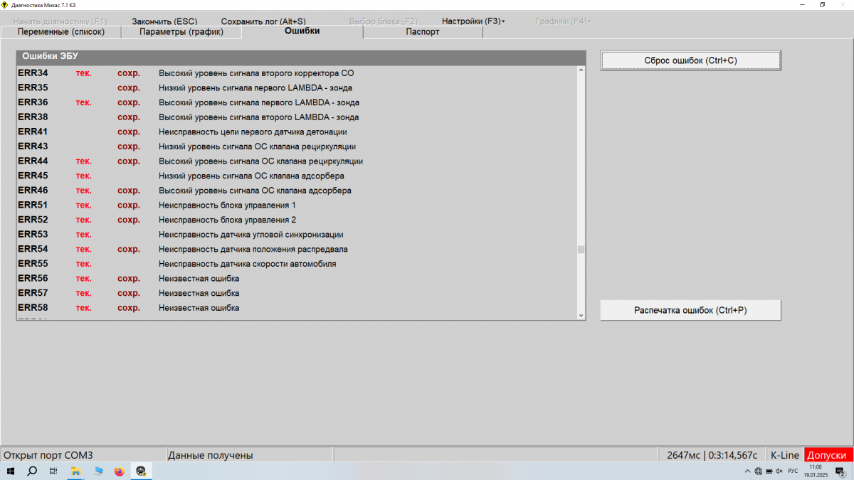

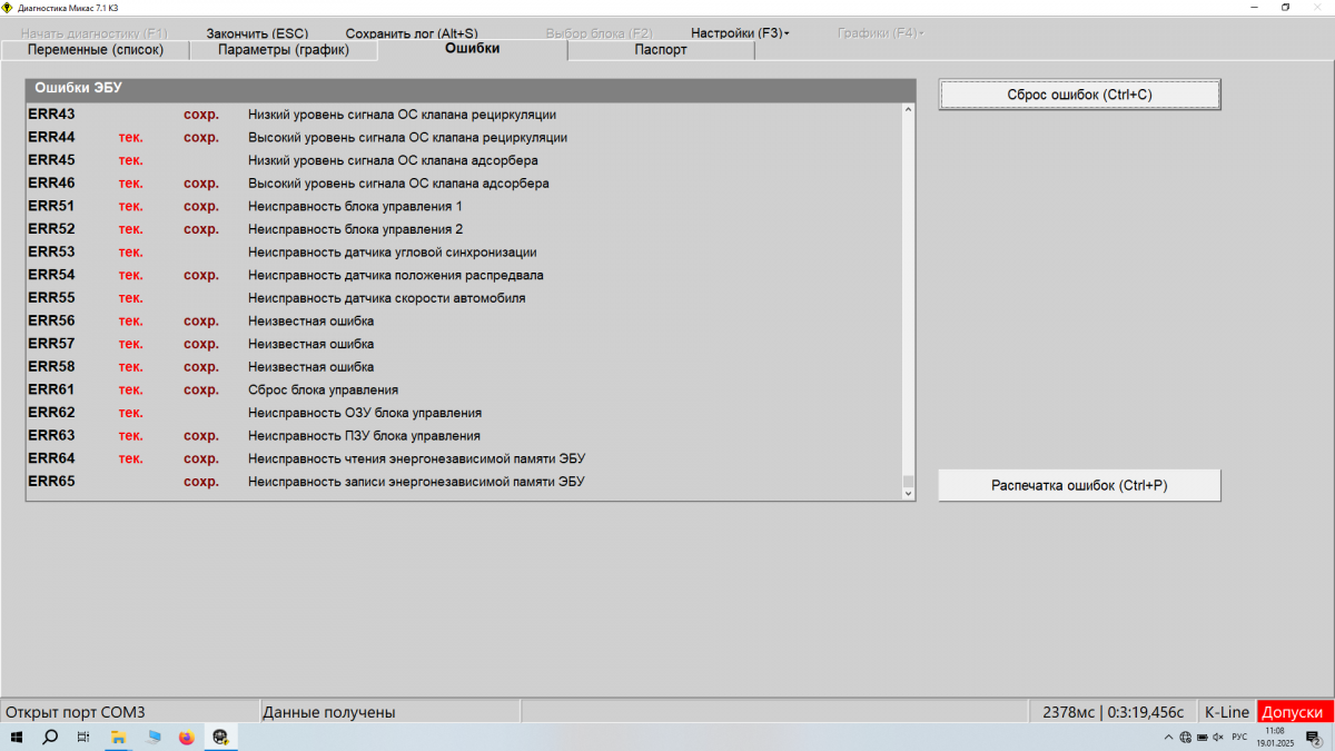

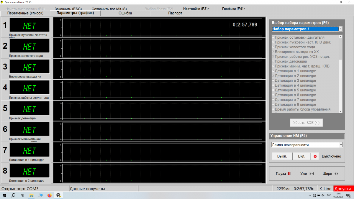

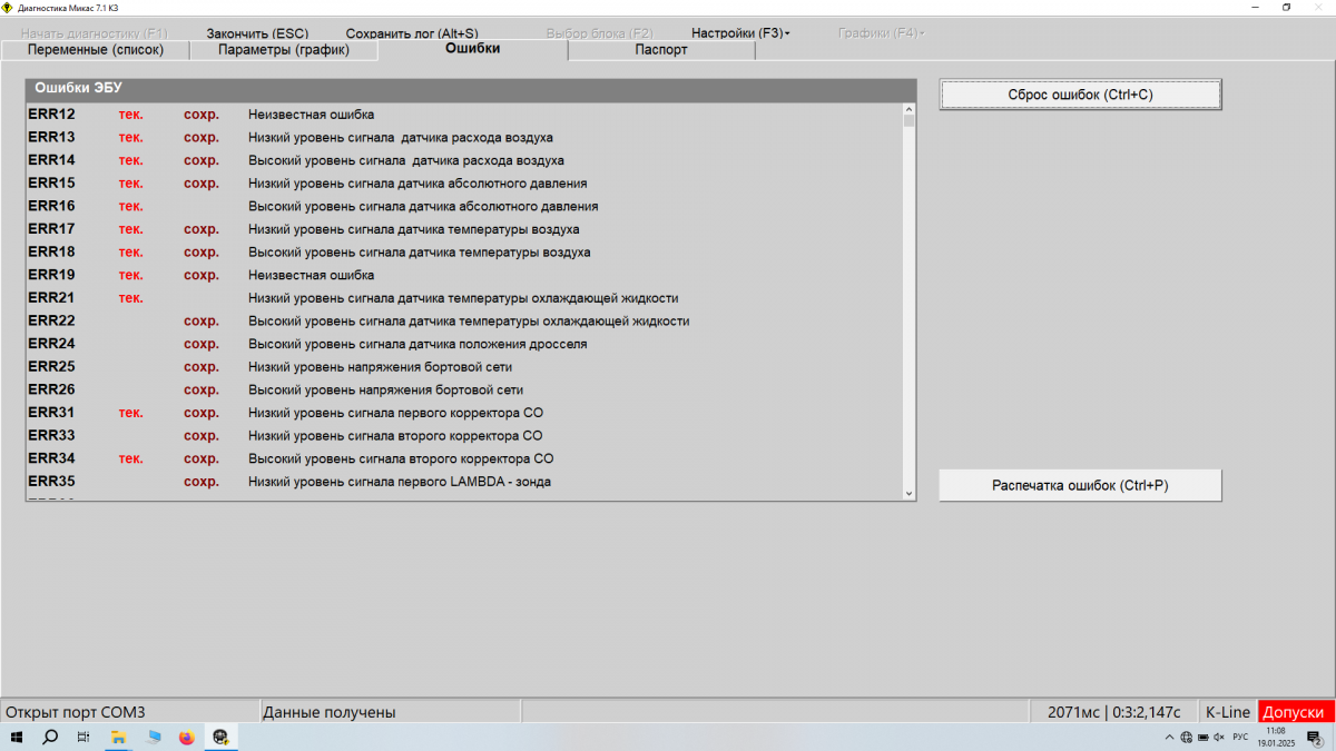

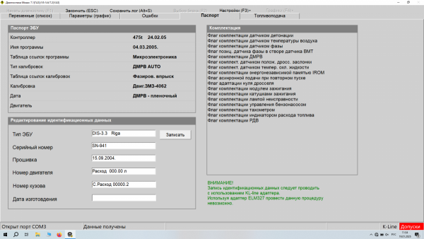

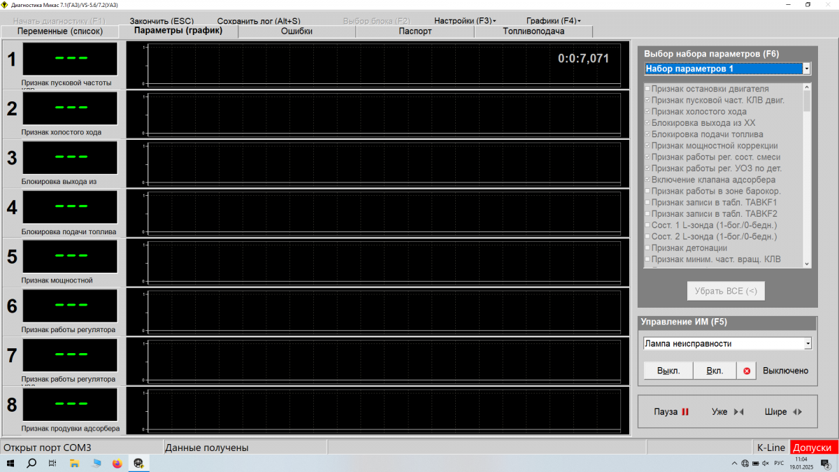

Bikuz 0 Опубликовано 19 января, 2025 В общем подключил я opendiag, пробовал разные версии эбу, но кроме огромного числа ошибок ничего не увидел, может вы подскажете что не так? Поделиться сообщением Ссылка на сообщение Поделиться на другие сайты
Crady 8 673 Опубликовано 19 января, 2025 (изменено) @Bikuz микас 7 попробуй выставить. вообще DIS это Double Ignition System.зажигание с 2 катушками.либо катушка с 2 вв проводами Изменено 19 января, 2025 пользователем Crady Поделиться сообщением Ссылка на сообщение Поделиться на другие сайты
