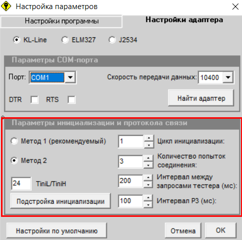

Log пишет ?
Настроить OpenDiag
Программы для диагностики ЭБУ

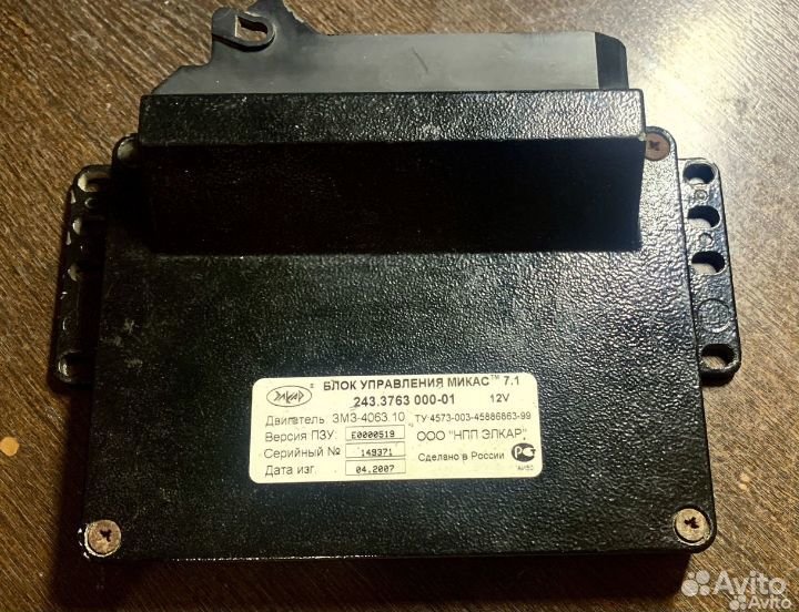

Скажите пожалуйста такой блок подойдет моему движку?
cxem
Е0000519 - для карбюратора
Bikuz
25 минут назад, cxem сказал:
Продавец пишет что инжектор, как их определять какие для карба, а какие для инжектора?
Crady
8 минут назад, Bikuz сказал:
там видно маркировку мотора 4063,это карб.тебе надо 4062 или 40522
к примеру вот.погрызен жизнью.но тем не менее маркировку ещё видно
