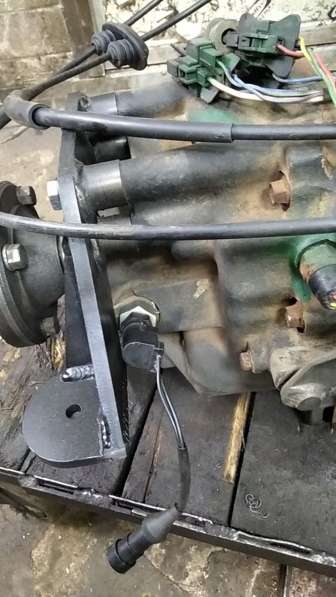

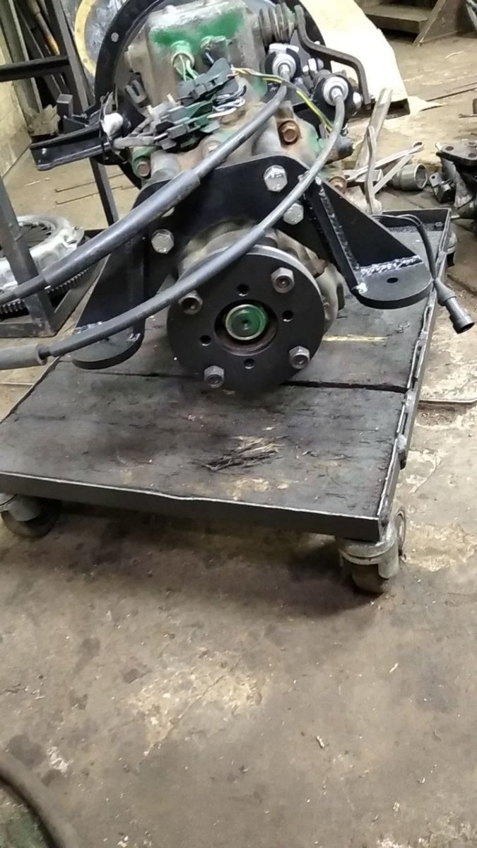

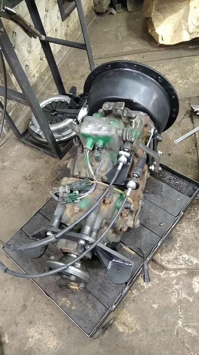

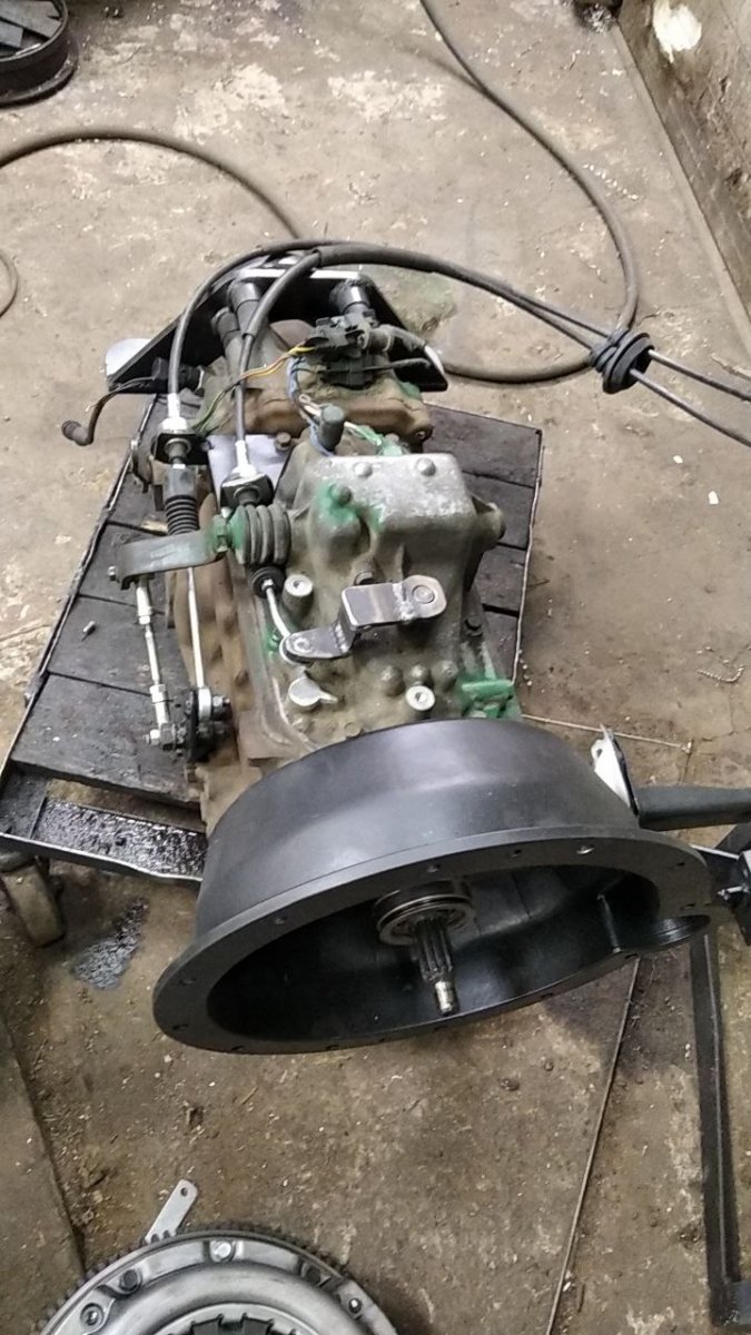

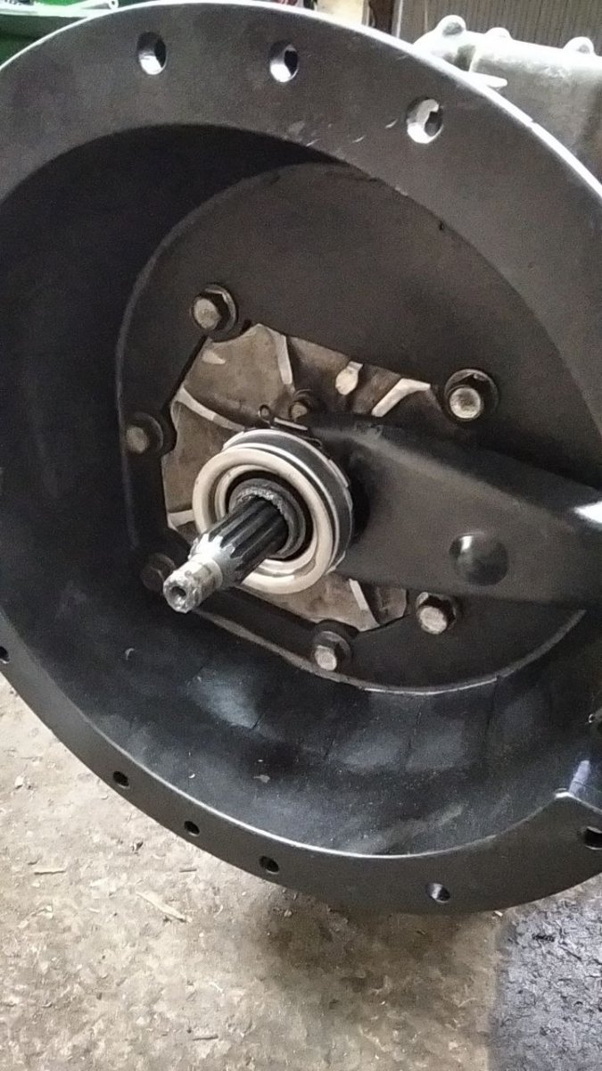

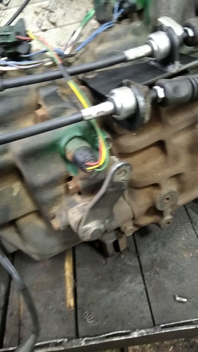

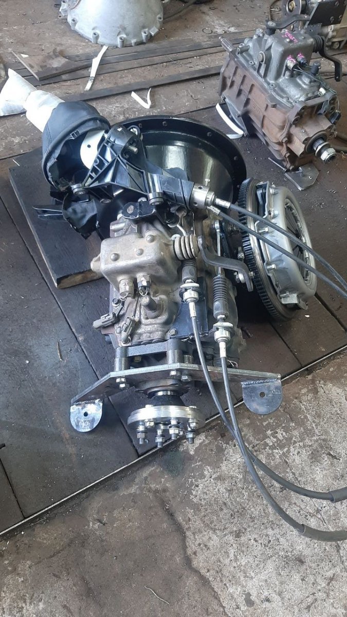

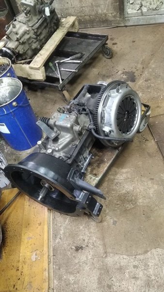

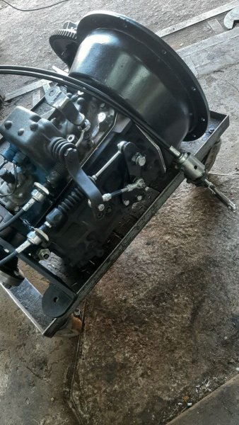

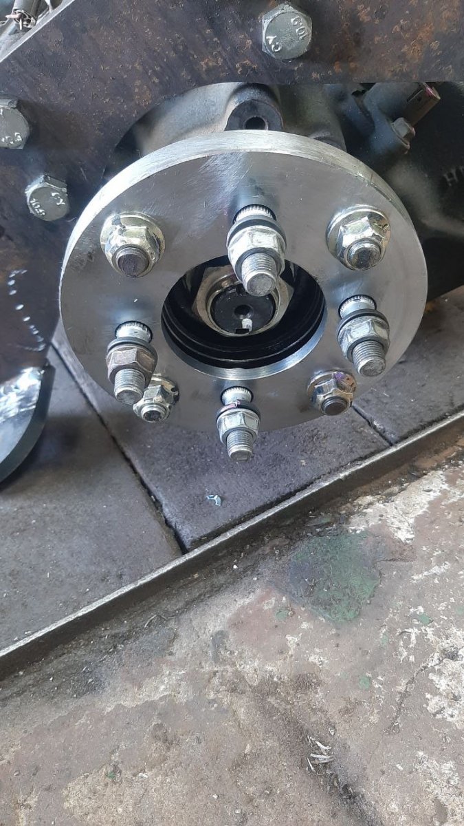

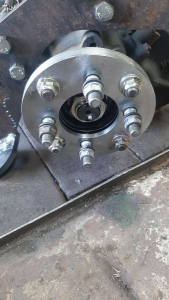

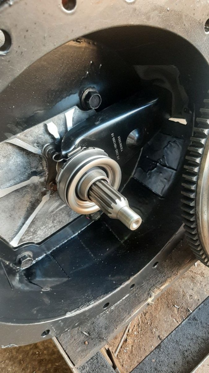

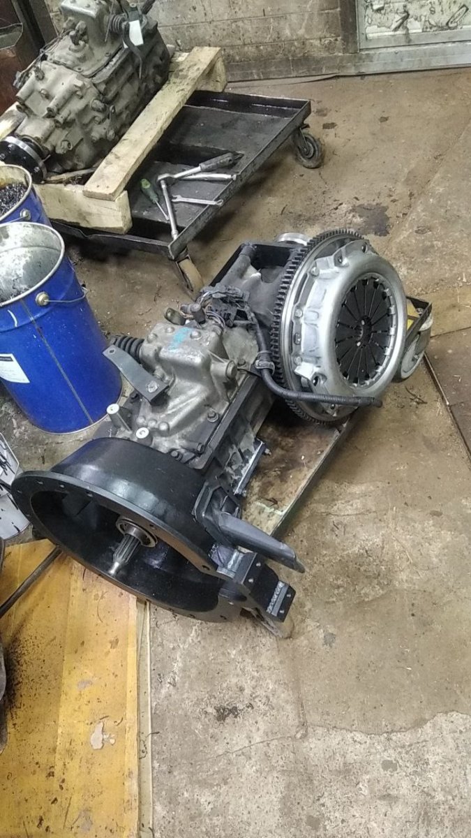

Давно присматривался к этой кпп
ну и настало время рассказать, что получилось
Комплект собран под Некст с каменсом

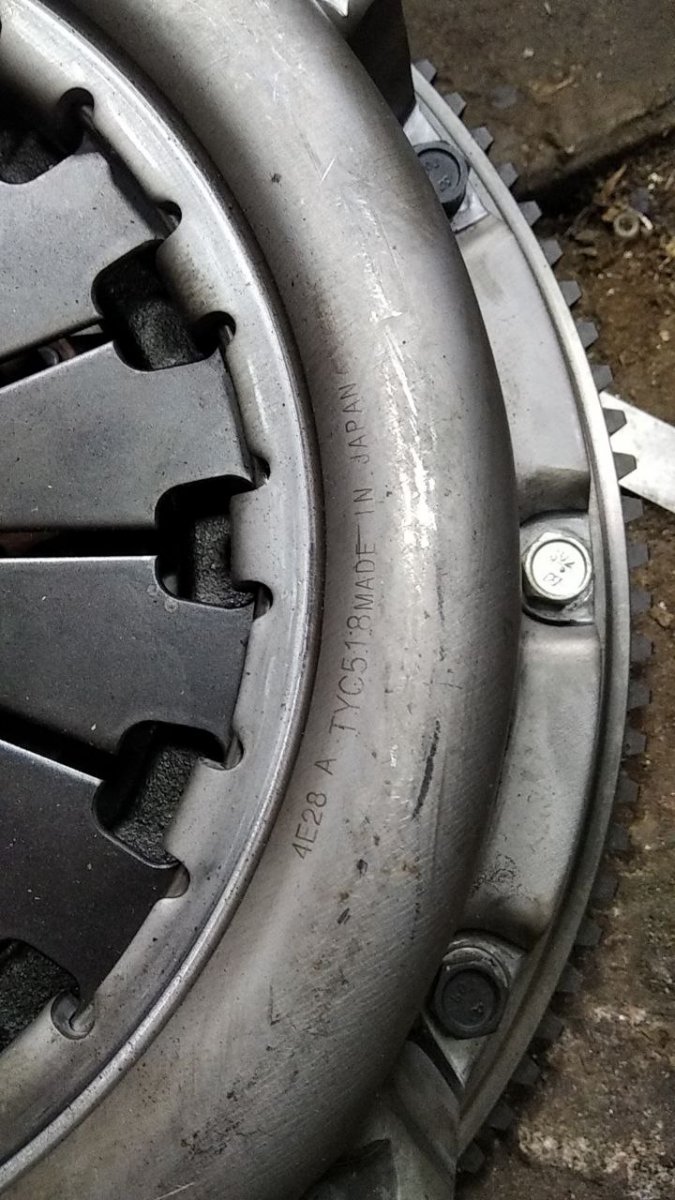

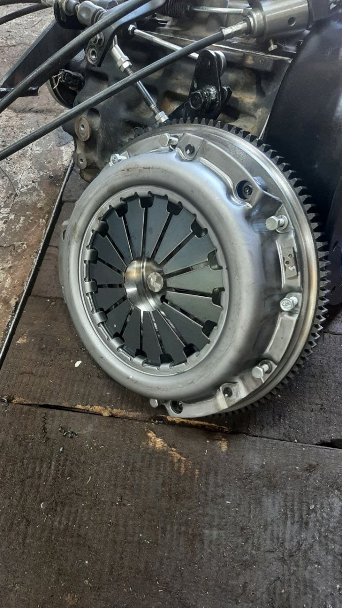

Сцепление все также 275 мм
https://rutube.ru/video/2a6c5cc3c781a337a05f4681629cbb9d/
photo_2025-03-06_17-05-04.thumb.jpg.d11df67ef9ed1b3ba6991b5f3926c9eb.jpgphoto_2025-03-06_17-05-33.thumb.jpg.51aab3eeafbdfd4f0f253bb876e768d8.jpgphoto_2025-03-06_17-05-39.thumb.jpg.5af1c020e5ef093fde625ff63a787f49.jpgphoto_2025-03-06_17-05-44.thumb.jpg.c0fc7678e10b66fc931312264058ff70.jpgphoto_2025-03-06_17-05-50.thumb.jpg.abb21d218dd098c5f04e19d223373ba3.jpgphoto_2025-03-06_17-05-57.thumb.jpg.7fd44e50978ac1bb53afd106fc9bf84a.jpgphoto_2025-03-06_17-06-02.thumb.jpg.523ef3a1a65faea884cbac30460a3df2.jpg

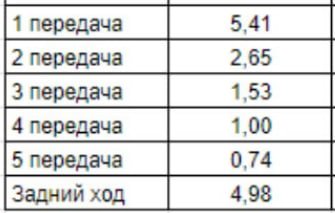

Передаточные числа без делителя
ну и с учетом делителя 0,8 примерно получаем что 5 передача + делитель получим по сути 6 передачу 0,6
