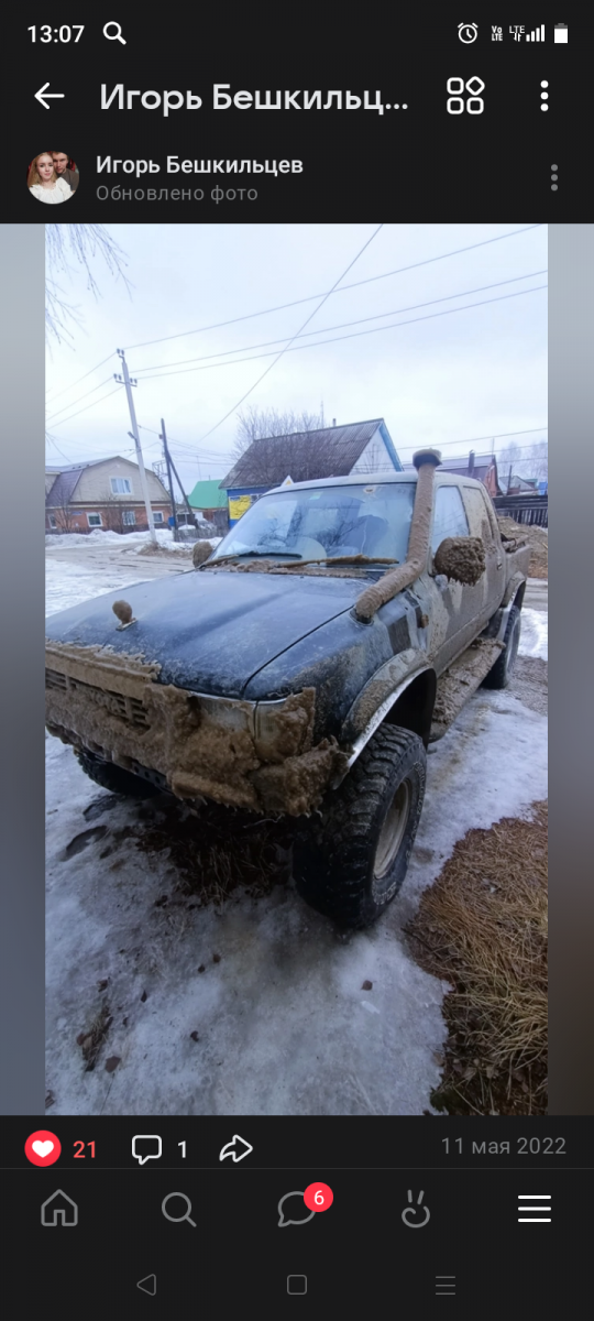

У меня Хайлюкс был 106 кузове там дизель 91 кабыла стояли 33 колеса он сотку не напригался а тут на 4 не едет может старый хозяин с мозгами что-то делал не знаю короче

Ну где я еду за такую фигню даже штраф не выпишут а чтоб предписания выписать им нужно хотябы досмотр сделать ну на моей памяти они только багажник смотрят и то не всегда

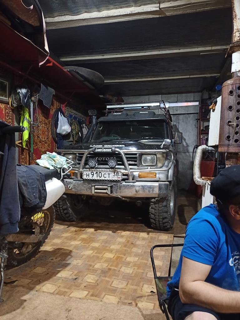

Да это у меня конструктор для дома и на зимник , так у меня уже есть крузачек

@Бешкильцев У племяша вот такой Прадик с 2LT со стандартными колёсами и едет приемлемо и расход 11 литров. А с этими колёсами, не занаю какие они, но не 33 точно, не едет и расход 20 литров. Вот и делай выводы.
Только что, Бешкильцев сказал:
Это 33 колеса и начнем поверь далеко не 20 литров расход двадцать литров хватало 220км а на газель ещё меньше
