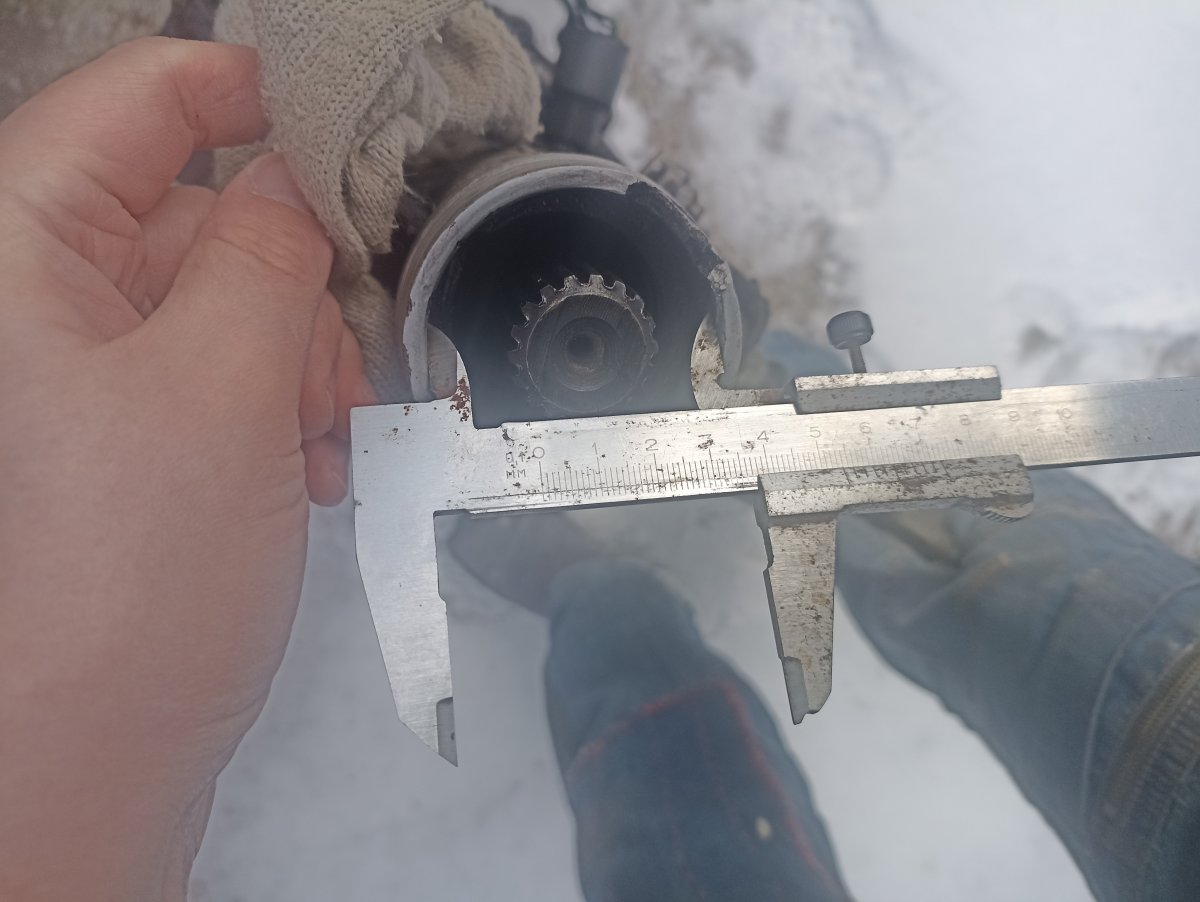

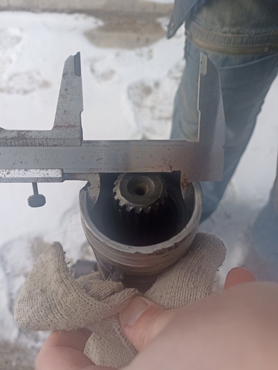

сергейе 0 Опубликовано 25 марта, 2025 Здравствуйте Потекло масло с хвостовика КПП который к кардану, снял кардан, снял КПП Купил два сальника 56х38х10 Но они не входят, внутренний диаметр отверстия под сальник 54 мм, По всём каталогам там идёт сальник на 56, что делать? Развернуть отверстие под 56 мм? И почему там 54 мм? Фото Поделиться сообщением Ссылка на сообщение Поделиться на другие сайты

Денис22 454 Опубликовано 26 марта, 2025 14 часов назад, Бамбинна сказал: А вот почему там 54, а не 56 мм , одному Богу известно. Кажется там поясок Ф=56мм сколот и стёрт до основания. Поделиться сообщением Ссылка на сообщение Поделиться на другие сайты
сергейе 0 Опубликовано 26 марта, 2025 16 минут назад, Денис22 сказал: Кажется там поясок Ф=56мм сколот и стёрт до основания. Тогда было бы больше а не меньше Поделиться сообщением Ссылка на сообщение Поделиться на другие сайты
Денис22 454 Опубликовано 26 марта, 2025 18 минут назад, сергейе сказал: Тогда было бы больше а не меньше В чём проблема? Ф56 больше Ф54. Растачивается на литье под сальник отверстие Ф54мм. К стати, а как снялся старый сальник? Поделиться сообщением Ссылка на сообщение Поделиться на другие сайты
lostmedia 368 Опубликовано 26 марта, 2025 1 час назад, Денис22 сказал: . Растачивается на литье Куда там растачивать? Толщина стенки 3-4мм. Поделиться сообщением Ссылка на сообщение Поделиться на другие сайты
сергейе 0 Опубликовано 26 марта, 2025 3 часа назад, Денис22 сказал: В чём проблема? Ф56 больше Ф54. Растачивается на литье под сальник отверстие Ф54мм. К стати, а как снялся старый сальник? Старый развалился на куски Поделиться сообщением Ссылка на сообщение Поделиться на другие сайты
L2140 1 886 Опубликовано 26 марта, 2025 (изменено) 5 часов назад, Денис22 сказал: Кажется там поясок Ф=56мм сколот и стёрт до основания. Размер один до втулки Изменено 26 марта, 2025 пользователем L2140 Поделиться сообщением Ссылка на сообщение Поделиться на другие сайты
