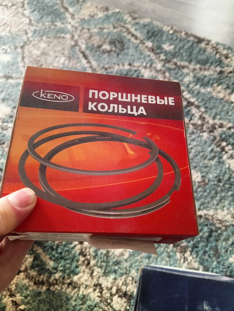

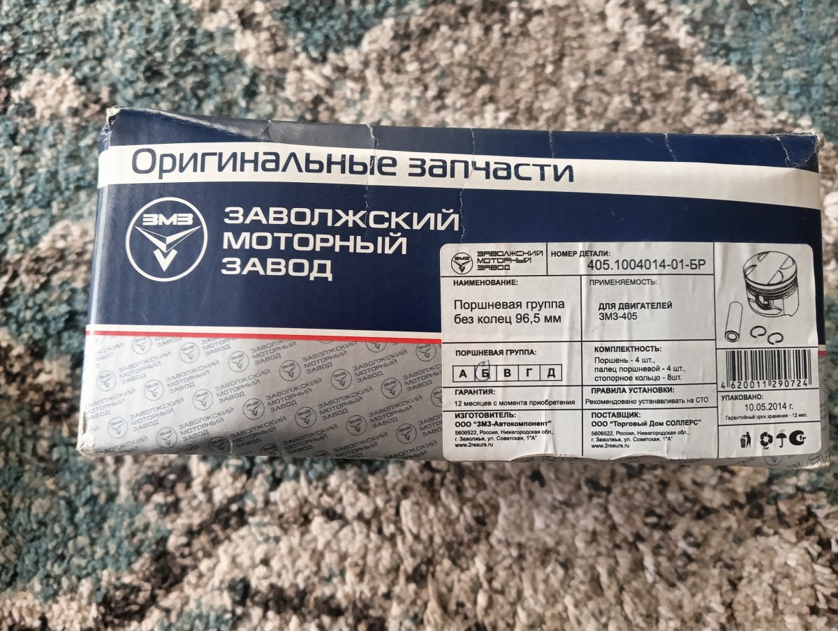

ИгорьЯныч 1 Опубликовано 31 марта, 2025 Добрый день уважаемые. Столкнулся с такой проблемой, после как ремонта двигла ЗМЗ 40522 начало жрать масло, думал притерается а нет, жер стал сильнее и сильнее, грешил на маслосъемных колпачки, хотя голова была куплена новая Танаки, сняли голову и о ужас за 27000 пробега кольца износились. Ставил поршню кострома от е3 96.5 последний ремонт. Ну что делать надо менять, по итогу мастер который растаяивал блок оптимальным решением сказал найти поршня ЗМЗ оригинал группы Б без колец и купить к ним кольца Бузулук. Тут я столкнулся с огромной проблемой , этих колец нет в городе вообще, их давно не поставляют, так же не мог найти эти поршня. И тут я вспомнил есть у нас магазин за городом там можно найти старые партии оригинальных запчастей. Приехал и о чудо поршня 96.5 "Б" Партия от 2014 года была куплена, но к сожалению колец Бузулука моего размера не оказалось, самое нормальное что у него есть это Кано. Купил, начал читать форум и все обсирают этот Китай, но кострома оказалась ещё хуже. Посоветуйте, дайте отзыв кто ставил эти кольца. Подкидывать двигатель каждые 20-30к пробегу ну очень накладно Поделиться сообщением Ссылка на сообщение Поделиться на другие сайты

ИгорьЯныч 1 Опубликовано 31 марта, 2025 (изменено) 11 минут назад, L2140 сказал: @ИгорьЯныч рекомендую провести замеры цилиндров лично или с помощью стороннего лица. После получения размеров что-то подбирать или задавать вопросы «мастеру» растачивавшему блок. Замеры все провели, от туда и группа Б поршней, но вот с кольцами не хотелось бы опять прогореть. Денег на качественные не жалко, вот только качественных нет. Вот и спрашиваю стоит ли вообще ставить Кено? Прошу прощения, кольца Кено Изменено 31 марта, 2025 пользователем ИгорьЯныч Поделиться сообщением Ссылка на сообщение Поделиться на другие сайты

ИгорьЯныч 1 Опубликовано 2 апреля, 2025 В 01.04.2025 в 08:09, Bankir сказал: Собирал на костроме три мотора , один себе и два знакомым , катаются до сих пор без всякого жора . Как вариант - установка контрофакта , или кривые руки мастера А какие моторы вы собрали на костроме ? 4216 или 406 ? Тут дело в том что 405,409 двигатели горячие , рабочая температура 92 градуса в отличии от вышеупомянутях , плюс газ который увеличивает температура в горшках , Кострома просто не вывозит . блок снял , увез измерили все в норме , элепсов нет . обновляю хон , минимально грани и буду собирать на старых запасах змз поршней и кено кольца . Поделиться сообщением Ссылка на сообщение Поделиться на другие сайты
