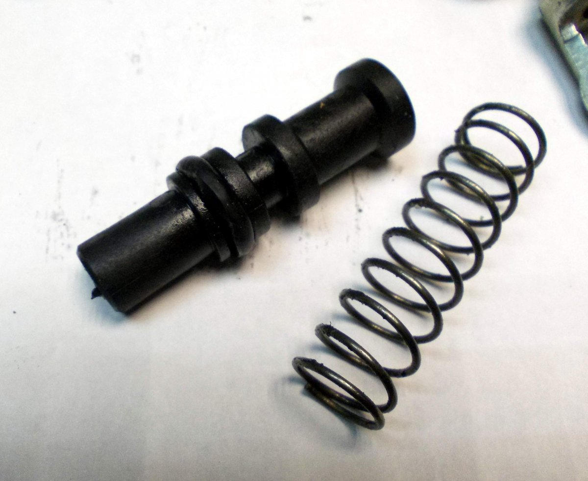

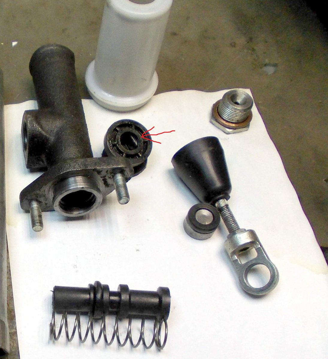

server100 60 Опубликовано 14 мая, 2025 О ! Какая тема интересная. Нате вам пару фоток о изделии ГТС якобы сделаном на УМЗ, как написано было на коробке. Это что-то ! Пластиковый поршень и кольцевая манжета, вместо стального поршня и тарельчатой манжеты. Эта поделка проработала неделю и прошлым летом, в жару, на борском мосту в пробке у меня провалилась педаль сцепления. Покупал все новым. После разборки выяснилось : пластиковый поршень немного искривился и все, сцепление пропало. Значит для информации, чтобы не купить подобное: Открывайте пробку бачка и смотрите какой гайкой прикручен бачок. Если пластиковая гайка, на фото красная стрелка---это скорее всего и поршень пластиковый. Смотрел потом в автомиге несколько коробок--так и было. кстати, чтобы не трескался бачок ГТС, не доливайте до верха сантиметра 1,5-2 жидкости. Проверено, практически перестает трескаться. 1 Поделиться сообщением Ссылка на сообщение Поделиться на другие сайты
samodelkin 83 Опубликовано 14 мая, 2025 о! Интересное фото. Никогда не видел такого издевательства над машинами. Кто этот "производитель"? На висилицу хозяина и инженера данного предприятия. Ведь эта деталь очень сильно влияет на безопасность движения. P.S. Может этот пост добавить в тему "Сцепление". Поделиться сообщением Ссылка на сообщение Поделиться на другие сайты
lostmedia 384 Опубликовано 14 мая, 2025 1 час назад, server100 сказал: стального поршня Всегда были алюминиевыми. Поделиться сообщением Ссылка на сообщение Поделиться на другие сайты
соболевич 2 230 Опубликовано 14 мая, 2025 1 час назад, samodelkin сказал: Кто этот "производитель"? Это тайна, на гос. уровне. Поделиться сообщением Ссылка на сообщение Поделиться на другие сайты
Александр 302 Опубликовано 14 мая, 2025 3 часа назад, server100 сказал: О ! Какая тема интересная. Нате вам пару фоток о изделии ГТС якобы сделаном на УМЗ, как написано было на коробке. Это что-то ! Пластиковый поршень и кольцевая манжета, вместо стального поршня и тарельчатой манжеты. Эта поделка проработала неделю и прошлым летом, в жару, на борском мосту в пробке у меня провалилась педаль сцепления. Покупал все новым. После разборки выяснилось : пластиковый поршень немного искривился и все, сцепление пропало. Значит для информации, чтобы не купить подобное: Открывайте пробку бачка и смотрите какой гайкой прикручен бачок. Если пластиковая гайка, на фото красная стрелка---это скорее всего и поршень пластиковый. Смотрел потом в автомиге несколько коробок--так и было. кстати, чтобы не трескался бачок ГТС, не доливайте до верха сантиметра 1,5-2 жидкости. Проверено, практически перестает трескаться. Тема интересная, только она была тормозную систему. Недавно у меня была проблема с Главным Цилиндром Сцепления. Покупал также новый. В итоге установил от Бизнеса, пластиковый ГЦС. Поделиться сообщением Ссылка на сообщение Поделиться на другие сайты
server100 60 Опубликовано 14 мая, 2025 4 часа назад, lostmedia сказал: Всегда были алюминиевыми. да-да, в смысле не пластмассовые 2 часа назад, Александр сказал: Тема интересная, только она была тормозную систему. Недавно у меня была проблема с Главным Цилиндром Сцепления. Покупал также новый. В итоге установил от Бизнеса, пластиковый ГЦС. я извиняюсь, да тема про тормоза, но кто его знает, может УМЗ и тормозные цилиндры такие же стал "делать" если можно, переведите в раздел сцепление Поделиться сообщением Ссылка на сообщение Поделиться на другие сайты
