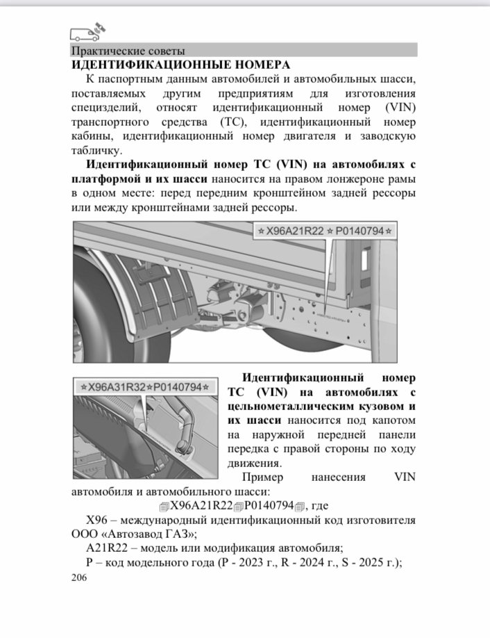

Люди добрые подскажите где посмотреть номер рамы шасси на ГАЗ А31R23 металлический фургон? Для постановки на учёт. Именно на раме. Справа возле крепления задней рессоры ничего нет, и за задним колесом тоже нет, как на бортовых.

У меня нет номера рамы на авто 21 года бортовом, на раме за колесом набит VIN авто. Уже лет 20 нет номера рамы на Газелях.

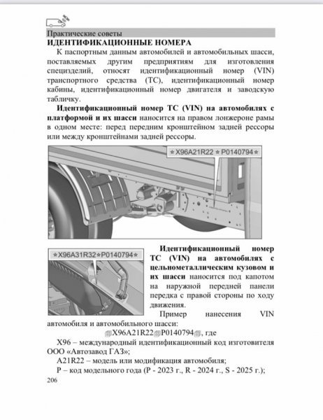

Спасибо, но у меня такая инструкция тоже есть. А номера там нет. Получается фургон является цельнометаллическим изделием?

Не представляю как инспектор на площадке ползает под кузовом Некста в поисках номера на раме)) Видимо его там нет по этой причине.
igor814
на цельнометах и грузопассах нет номера рамы , вин номер и номер кузова пробиты на водосточном желобке в районе дворников.
