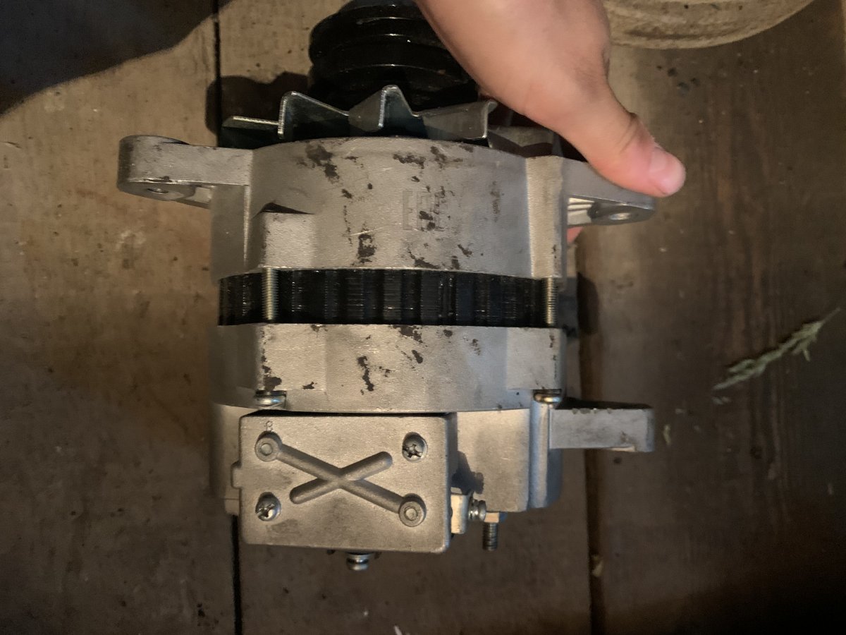

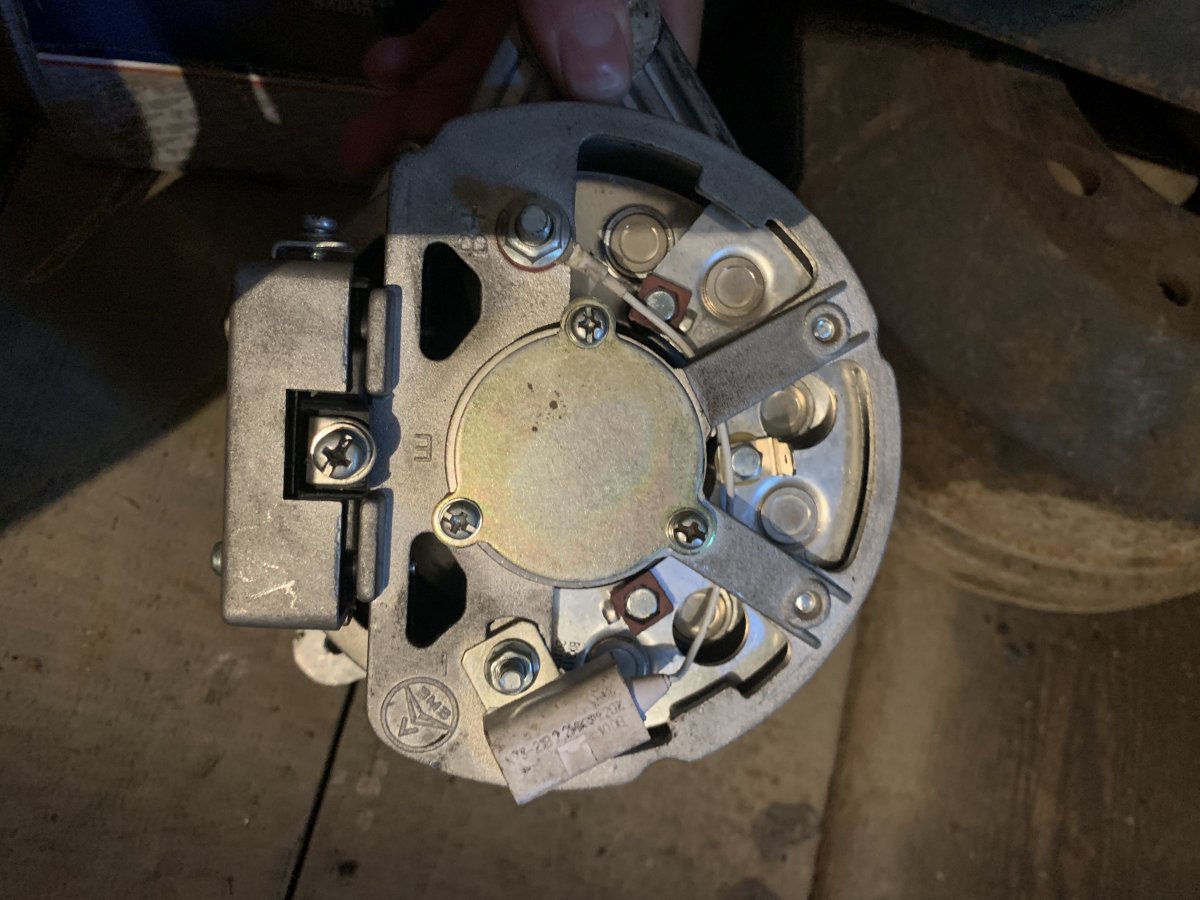

Добрый день !
подскажите пожалуйста , у меня 402 мотор на газели , генератор уже сдается , купил новый , но проводка там нужна другая , как я понял , надо тянуть возбудитель какой то и тд , не понимаю в этом .
старый Гена , у меня ссср регулятор напряжения выведен отдельно , на генераторе щетка , купил новый а в нем как я понял и регулятор и щетка в месте уже , плюс нужен возбудитель , можете ли вы мне дать простейшую схему подключения нового генератора , можно ли его запустить без «возбудителя»? Говорят да , но как не знаю .

@Данил ЕКБ Слева,на главной странице есть папка "Электросхемы".В твоём варианте, с замка зажигания сразу на  релюшку генератора.Можно удлинить провод + который приходит от замка на + выносного(твоего старого)реле регулятора.
Зачисти основательно кронштейн генератора,что-бы на нём гарантировано была масса.
