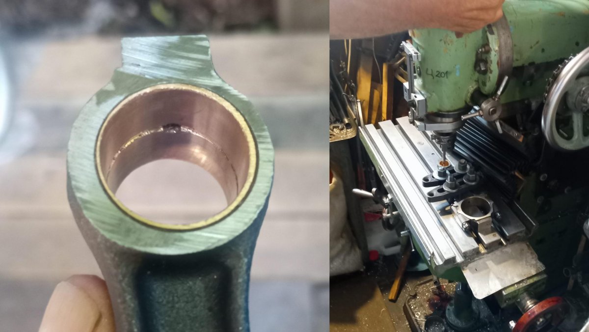

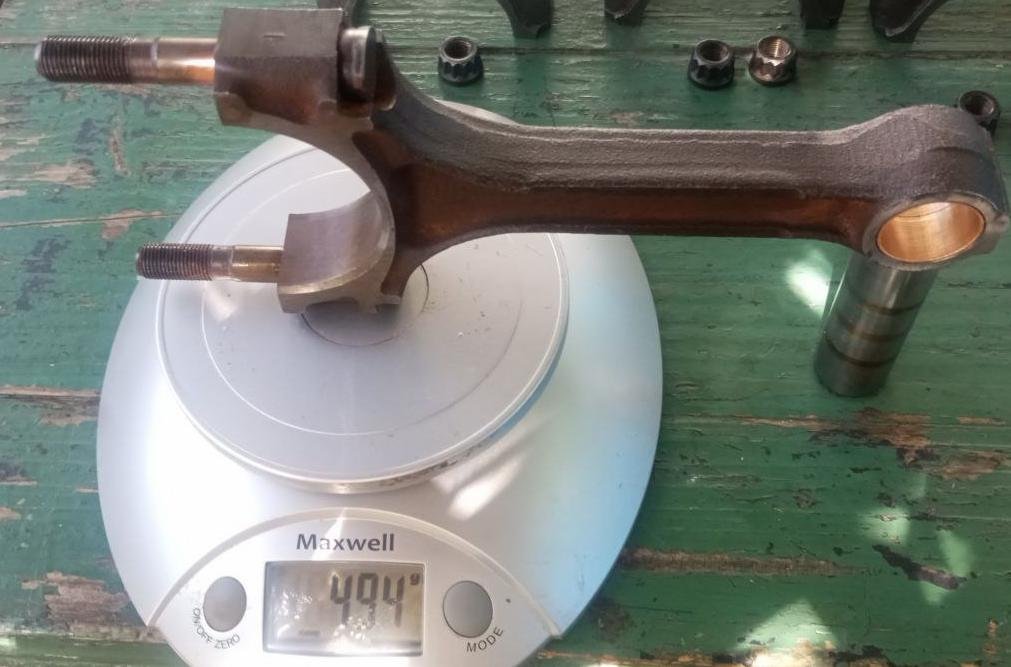

Артём063 2 Опубликовано 31 августа, 2025 В общем. Итог эпопеи с шатунами. Перевтулили, молодцы, спасибо... Но, для того, что бы перевтулить, или после (тут история умалчивает). Они шлефанули шатуны. Возможно, что бы соблюсти соосность при развальцовке... Но, в итоге, при развесовке шатуны + пальцы такая картина: 1- 1025 2-1025 3-1023 4-1020... Как уже говорил, проточку они не делают. Даже за доплату просто развели руками "а как". Ну ладно. Можно было бы и так собрать. Но, раз уж заморочился... Обзваниваю цеха по металлообработке, проточить на станке. Опять, либо не можем, либо цена от 5000. В итоге, через знакомых нашёл человека, управились за час. Даже полностью не стали снимать, углубились примерно на половину толщины. Итоговый вывод. Стоит-ли этого геморроя овчинка, что-то сомнительно... Возможно, если у тебя есть своя мастерская, где ты сам всё сделаешь под своим же контролем качества, то да. Замочиться можно. В противном случае, купив новые шатуны и продав на авито старые, примерно то на то и выходит... Да, я понимаю, что в интернете в рекламе все мастера. А по факту, нет у нас специализированных сервисов по газу, ваз возможо делают спокойно, вот газ - увы. Взвешу поршни, посмотрю что делать с развесовкой. А то уже забить охото )) Поделиться сообщением Ссылка на сообщение Поделиться на другие сайты
Татарин 7 682 Опубликовано 1 сентября, 2025 В 31.08.2025 в 13:48, Артём063 сказал: В В итоге, через знакомых нашёл человека, управились за час. Даже полностью не стали снимать, углубились примерно на половину толщины. Надо было гравёром (он-же дремель)тонким диском прорезать втулку с нижней стороны с раскрывом примерно 120гр. И на палец масло подавалось-бы, и под втулкой проходило-бы на канал охлаждения поршня. Шатуны взвешивай не всей массой.Положи шатун на уголок,по разрезу нижней крышки.Так ты взвесишь и шейку и верхнюю головку.Потом принимай решение,где убирать металл 1 Поделиться сообщением Ссылка на сообщение Поделиться на другие сайты
Артём063 2 Опубликовано 2 сентября, 2025 12 часов назад, Татарин сказал: Шатуны взвешивай не всей массой. А есть разница в каком месте убирать? Развесовка же нужна для ровности работы движка и основной расколбас происходит в верхней и нижней мёртвой точке, т.е. когда силы направлены вдоль самого шатуна. Спасибо попробую. 12 часов назад, Татарин сказал: диском прорезать втулку с нижней стороны Как понимаю, в цехе втулку именно прокатывают, а не развальцовывают. После прокатки эта прорезь ещё уменьшится в размерах. + подозреваю, что этот канал просто забъётся со временем. Да и при запресовке место прорези даст о себе знать. Это действительно шатун нужно критично нагревать, что бы не смять втулку... Я бы, всё-таки делал как заводские из двух половинок. Но, вопрос, смогут ли так прокатать. Поделиться сообщением Ссылка на сообщение Поделиться на другие сайты
Артём063 2 Опубликовано 2 сентября, 2025 Нашел интересный видосик на рутубе по балансировке шатунов. Уравновешивание шатунов и поршней в дизеле МТЗ В общем, из того, что есть: Вес пальцев одинаковый - 122 гр Вес колец однаковый... Кудато профукал замер, не стал снимать с поршней. Поэтому вес поршней с кольцами всборе 1 2 3 4 520 523 526 527 Вес шатунов без пальцев: 903 903 901 898 Всборе: 1548 1550 1552 1549 Получается разброс в 4 грамма... Можно и оставить, но решил пойти по полной. Разобрал шатуны и взвесил части поотдельности. Шатун без крышки и гаек: 656 658 655 647 Крышки шатуна без гаек: 227 224 225 231 Гайки по 20 грамм пара. Ну и попробовал промерить только нижнюю часть шатуна без крышки.. Можно было и как на видео, но нет вторых весов. Как подсказал @Татарин тоже попробовал, но нет стабильных измерений при каждом взвешивании. Может что-то не правильно сделал, но буквально чуть не так положиить и уходит туда сюда на 3-5 грамм. Поэтому решил пойти от противного. Верхняя головка шатуна нормально держится на пальце и аккуратненько опускаем и поднимаем несколько раз шатун на весы (фото) Не знаю как другие весы у меня показания гуляют при боковом давлении, поэтому нужно, что бы палец ни как не влиял на шатун. 494 497 464 477 Разбег 30 грамм... Вот и непонятно на сколько можно верить такому измерению... Или в заводских условиях не смотрят на этот момент, что скорее всего. У меня нет желания подгонять каждый элемент к одинаковому весу. Просто возьму общий вес с поршнями как эталон. Получается: 1 2 3 4 0 гр +2 гр +4 гр +1 гр И опираясь на вышеперечисленные измерения можно посмотреть откуда убрать лишние граммы. 1 цилиндр не трогаем 2 цилиндр крышка и так самая лёгкая, а вот шатун без крышки самый тяжёлый, причём тяжёлый низ шатуна вполне можно снять пару грамм. 3 цилиндр уже надо убрать 4 грамма здесь уже шатун второй по лёгкости, а поршень имеет большой вес. Поэтому, думаю, с поршня снять 2 гр, с шатуна 2 гр. Причём с шатуна по грамму сверху и снизу. 4 цилиндр тут вопрос. С одной стороны тяжелый поршень, с другой стороны хороший разбег в крышке шатуна... Думаю, правильней будет снять 1 гр с крышки, что бы меньше было боковое биение на валу... Такие мыли... Поделиться сообщением Ссылка на сообщение Поделиться на другие сайты
Татарин 7 682 Опубликовано 2 сентября, 2025 7 часов назад, Артём063 сказал: Да и при запресовке место прорези даст о себе знать. Э Ты не понял(наверное я не внятно расписал) Сначала прессуешь втулку,развальцовываешь,делаешь прорезь,разворачиваешь(растачиваешь)под размер пальца. Поделиться сообщением Ссылка на сообщение Поделиться на другие сайты
