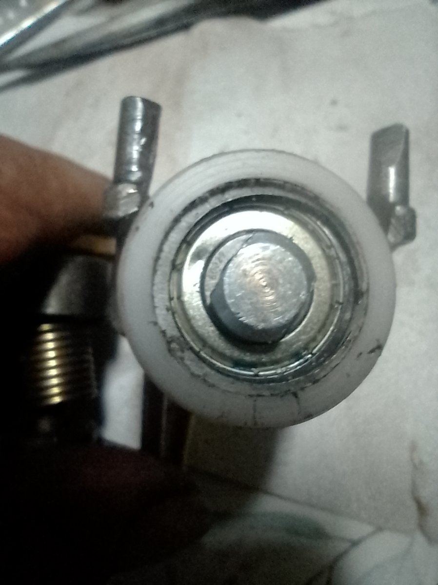

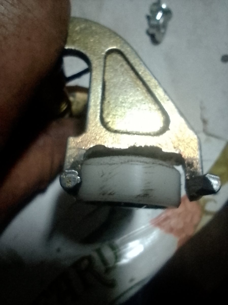

Проблема эта думаю у многих владельцев цельнометаллов. Сваливается сдвижная дверь. Пробовал менять направляющую среднюю, и петлю. Результат скажу не на долго. Если эту дверь туда-сюда целыми днями гоняют, то через пару месяцев вырабатывается там все. Даже подшипник ролика разваливается. Решил чутка усовершенствовать конструкцию. Что бы больше рабочая плоскость подвижных деталей была и исключить вываживание петли из направляющей. Хотел я подшипник петли по больше миллиметров на 6 по наружному диаметру найти. Пока не получилось. Зато вот такой вариант сделал.
Добавил я вот такой корпус фторопластовую на подшипник. Увеличил диаметр подшипника на 8 мм, но это уже лишка! Надо если увеличивать, то на 6 мм. Подшипник садится в корпус и  стопариться кольцом. Затем ставиться на штатное место с не большой доработкой напильником или маленькой болгаркой.
Может кто подобное делал? Как результаты? Я попробую поставлю такую переделку, посмотрю как будет жить и работать.

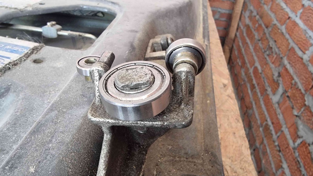

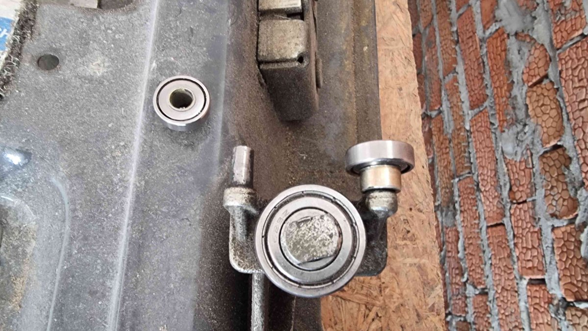

@Sanya Kulibin,судя по износу направляющих, стоят ролики,а не подшипники?
PanDiman
2 часа назад, lostmedia сказал:
у меня тоже ролики стоял, за 11 лет все норм. Купил ремкомплект с подшипниками https://ozon.ru/t/THpabRQ , посмотрим как будут ходить. Верхний и нижний ролик в хорошем состоянии, их только смазал. Вот средний немного поизносился

lostmedia
Я подшипники на холодную сварку сажал, чтобы стояли ровно и каретка не перекашивалась.

Поставил сегодня свое новшество это. Не очень доволен как получилось по итогу . Туго как-то дверь ходит с какими-то заеданиями. Не знаю как потом будет, может и при работается, а может наоборот ещё хуже разобьёт направляющую. Посмотрю как будет . Наверно надо будет менять саму полосу эту направляющую.
И саму дверь снизу надо будет варить, делать. Не нравится мне и место, где стоит нижний кронштейн направляющего. Гнилая там дверь по низу.

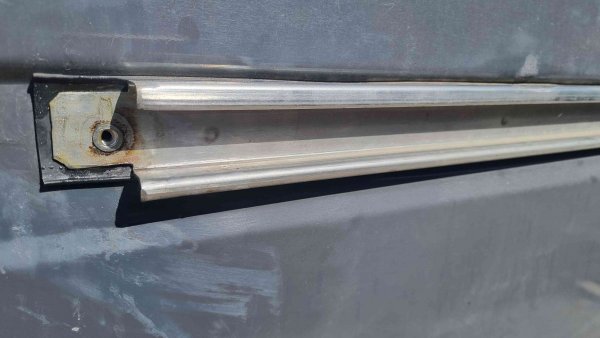

valemat
26 минут назад, Sanya Kulibin сказал:
Очевидно там направляющая и болтается.
PanDiman
Сгнил болтик или шпилька, не знаю что там было, который крепит заглушку направляющей сдвижной двери. Поставил резьбовую заклепку из нержавейки и соответственно прикручу нержавеющим болтом на м6. Все внутри отверстия залил пушсалом с отработкой и преобразователем ржавчины (скоро покажу в другой теме эффект от такой смеси).
