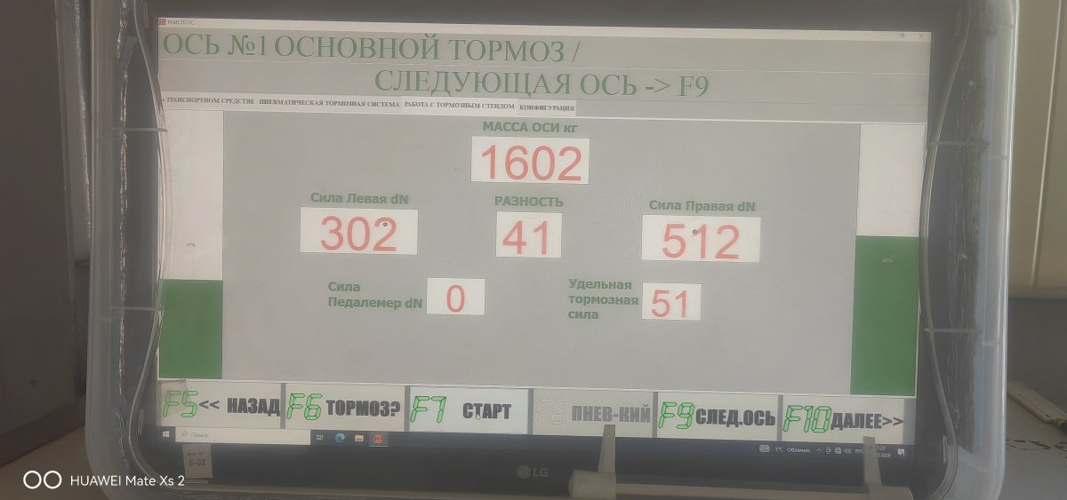

Сергей77
Проехал на диагностику. Результат на фото. Что перед, что зад - одинаково плюс/минус

11 часов назад, Сергей77 сказал:
Какой гтц или вут+гтц поставлен, какой фирмы тормозные колодки и сколько пробег после замены колодок и/или дисков с барабанами?

Сергей77
В 13.05.2026 в 01:07, L2140 сказал:
ГТЦ G-Part, ВУТ родной (2019 г.) колодки Allied Nippon. Минус, только, в том, что наездить не удалось хоть сколько-то км. Сразу после замены поехали на ТО. Завтра будем разбираться.
