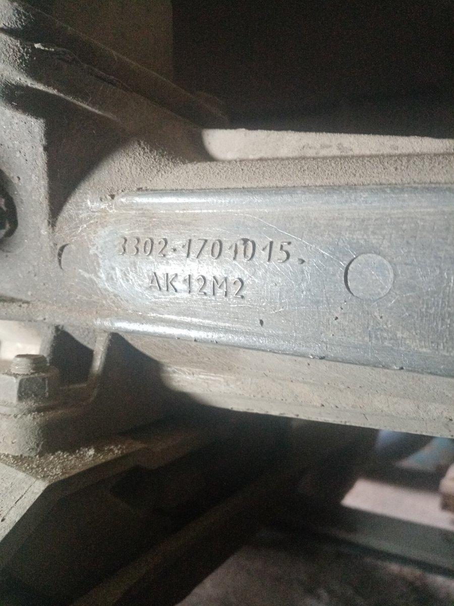

У меня в поперечине КПП четыре отверстия просверлены .У меня стоит на крайних , на модной подушке ANVIS .Это и есть отличие или отливы крепления смещены по удлинителю вперёд - назад ? Просто у меня на корпусе выбито 3302 170 1015 , а в продаже 170 101001, подписано под Каменс . Кстати и в раме у меня есть дополнительные отверстия .

3302 170 1015
Вот такая? Так это и есть под Камминз с рёбрами жёсткости%!)

49 минут назад, Samarin сказал:
отверстия в раме и отверстия в поперечине никак не помогут в этом вопросе.  Они не для этого .
на картере кпп с окончанием 15 номер не выбит а отлит. Он никак не относится к заказу запчасти.
Если машина 2019 года, то заказывай по номеру, который я указал выше 3302-хххххххх-01
Ну я же этот же номер указал, который мне предлагает Авторитейл, они говорят он под Каменс. Мне не понятно отличие от моего. Машина 17 года

Только что, Samarin сказал:
Авторитейл не предлагает номер 3302-ххх15 тк он не существует.
Авторитейл предлагает 3302-ххххххх-01 его и надо брать
2 минуты назад, Samarin сказал:
Отличий нет. У тебя с завода стоит 3302-хххххх-01
