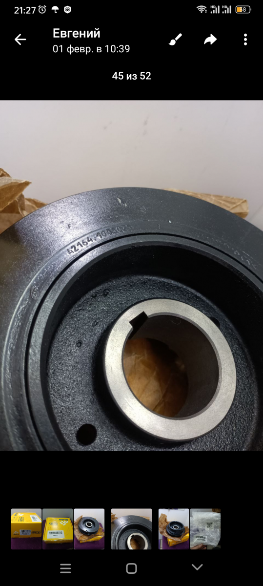

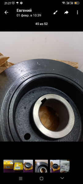

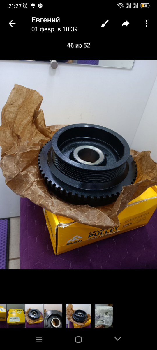

Доброго времени. Много лет не писал так как проблем не было или решались быстро. Вот не знаю кто хаит Газели. По мне так самая надёжная машина. За лет 7 владения на з/я не ушло и 50т.р. расходники, шины не в счёт. Но всему есть предел. Как то забивал на капельки масла из под переднего сальника коленчатого вала. Возможно это и стало причиной сегодняшней проблемы. А может и нет. Короче. Демпфер на шкиве протёт борозду и теперь масло льёт ручьем. На 10 км/1 литр,  проточная система)). Купил через ВБ шкив фирмы SLON. Продавец avtoall.  Заказал шкив 406.1005050-30. Пришёл похожий, но маркировка на демпфере 42164.. . Avtoall по телефону внятной информации не дал. Типа на движке 42164. совершенно другой шкив. Согласен. Написал в Slon , но ответа пока нет. Кто сталкивался с заменой шкива? А темах нужного не нашёл. Спасибо.

По моему на 4215 клиновой ремень. На фото вроде наш!
Да. Но  что за маркировка? От фонаря?. Это уже второй шкив с ВБ. Первый после сомнений сдал. Думал перепутка. Пришёл новый. И опять те же цифры 42164.
Ещё из странностей, но не конкретно этого. Шкивы бывают под один и двух  многоручейковый ремень. Двухручейковый считаются под кондей. Но у меня кондей и гидрач на одном ремне. Возможно конечно оттого, что бывший инкассатор и кондей был добавлен при переделке машины.
