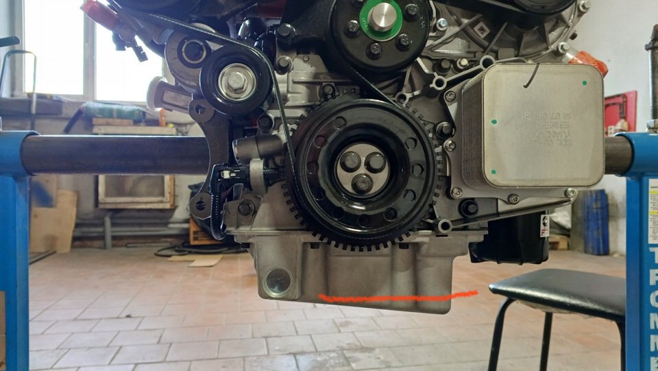

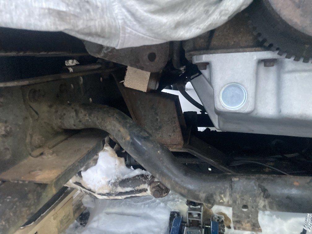

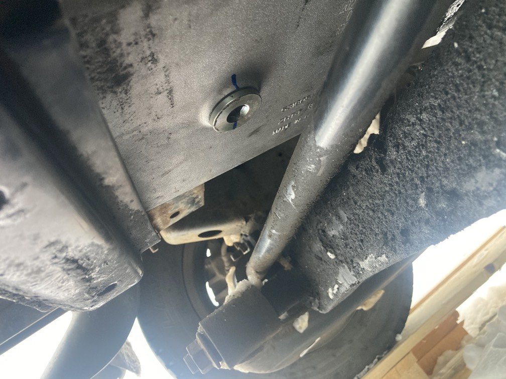

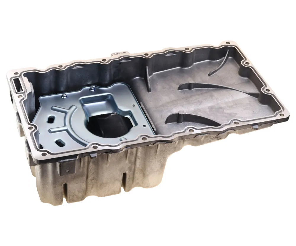

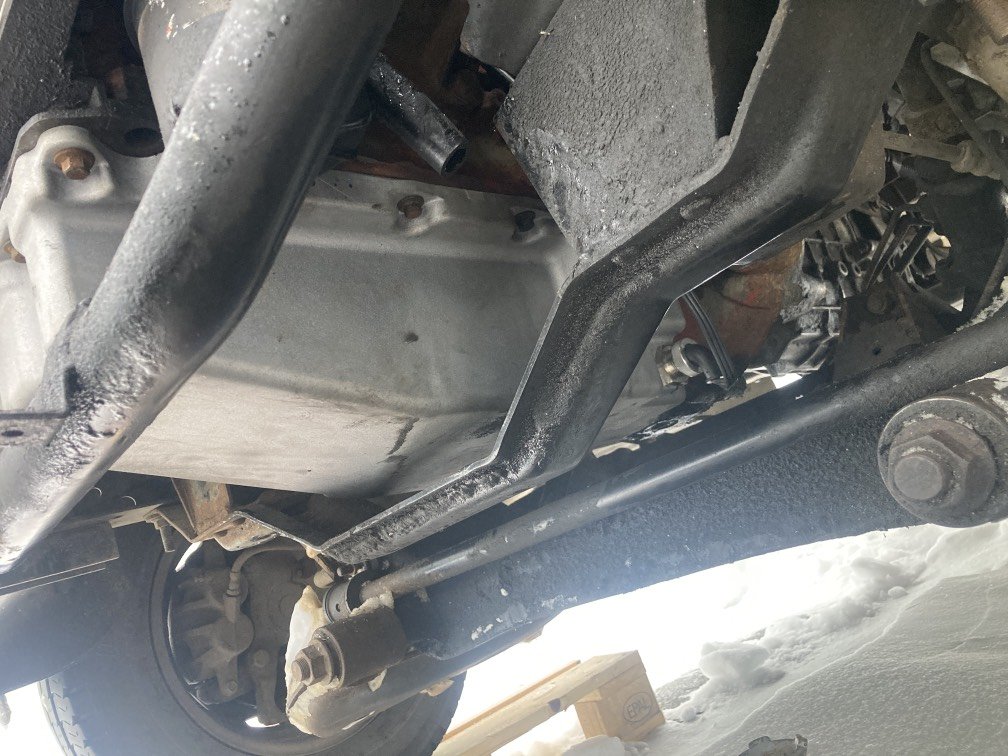

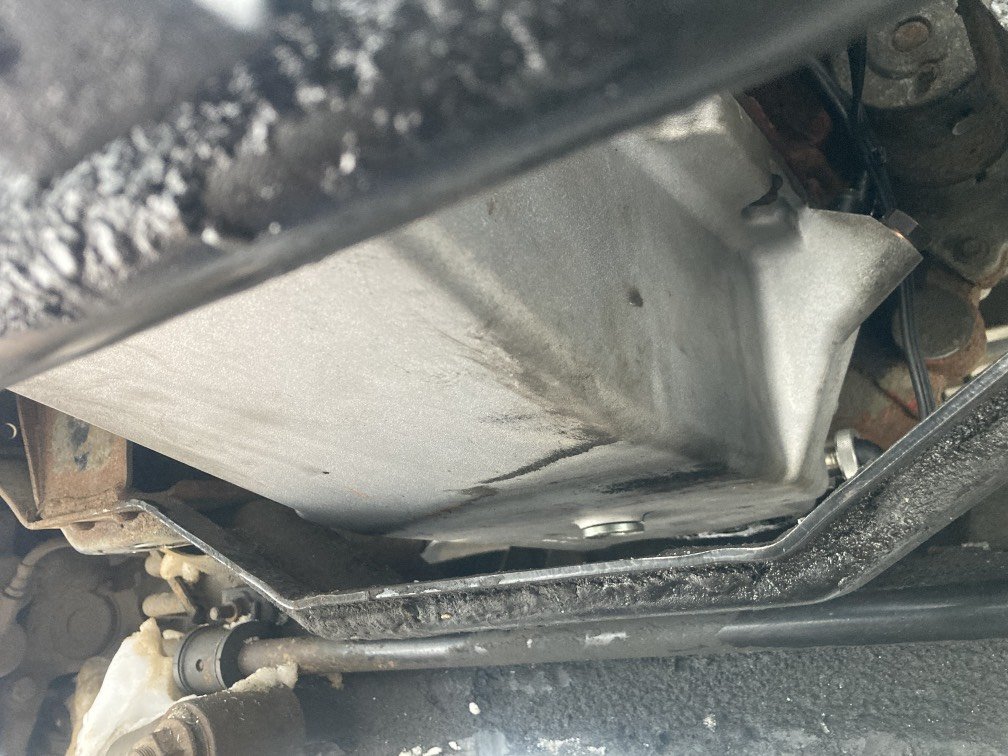

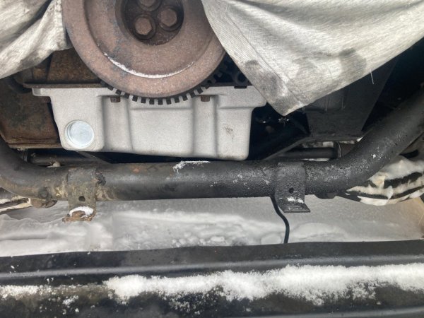

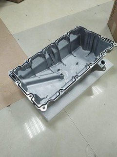

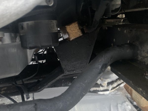

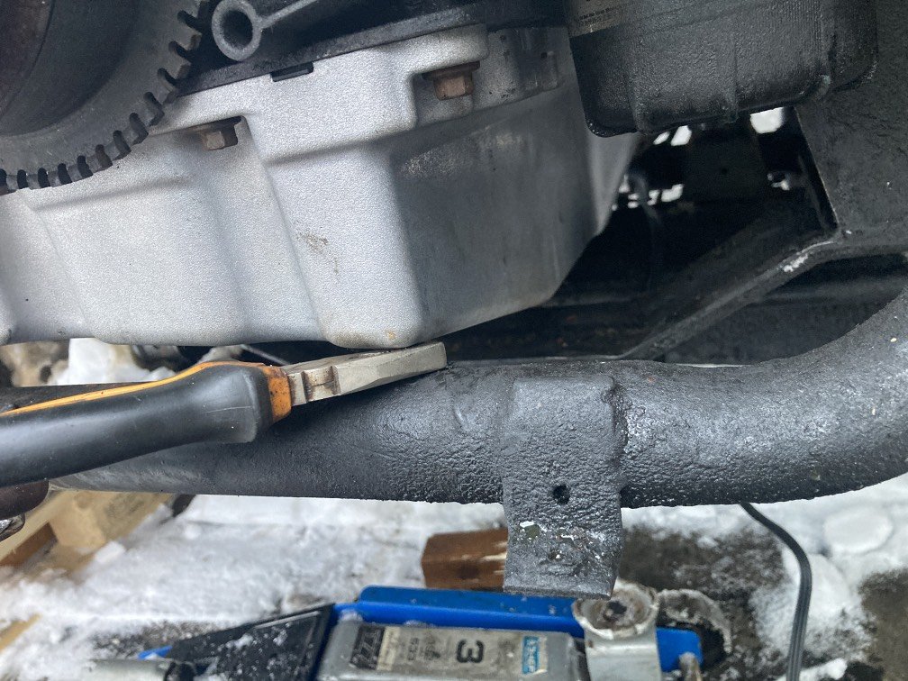

Вован 425 129 Опубликовано 4 февраля Всем привет! Многие знают проблему этого мотора, это пластиковый поддон. Когда в нем треснет маслозаборник - это никто не знает. У меня он треснул и я решил эту проблему навсегда) На просторах инета была найдена информация о том, что есть алюминиевый поддон. Он ставится на схожие моторы QSF 2.8 и R 2.8 Нашел каталожный номер поддона и заказал его в одной Питерской конторе. Цена на конец 2025 года была около 18000 рублей. Поддон идет вместе с прокладкой. Есть только разница между посадочными отверстиями для щупа. Но знакомый токарь изготовил переходники под щуп от пластикового поддона. Ну и дальше сама замена. Кто как меняет поддон на Нексте... Мне проще слить антифриз и снять оба радиатора. Не повторяйте моих ошибок и откручивайте подушки двигателя сверху. Иначе из-за того, что алюминиевый поддон больше, чем пластик, то нижний болт правой подушки не наживить и не закрутить. Да и все равно подкладывать несколько шайб м10 между левой опорой и подушкой. Иначе поддон будет соприкасаться с передней перемычкой рамы. По итогу что в выигрыше: Маслозаборник больше не лопнет, масла в моторе теперь 8-8,5 литров ( можно и интервал замены чуть увеличить), теплоотдача у алюминия лучше, чем у пластика и соответственно летом масло будет менее греться, удобнее сливать масло ( пробка теперь перед балкой подвески), ну и я на зиму вкрутил в поддон тэн для подогрева масла. Котел на подогрев антифриза тоже установлен. 5 2 Поделиться сообщением Ссылка на сообщение Поделиться на другие сайты

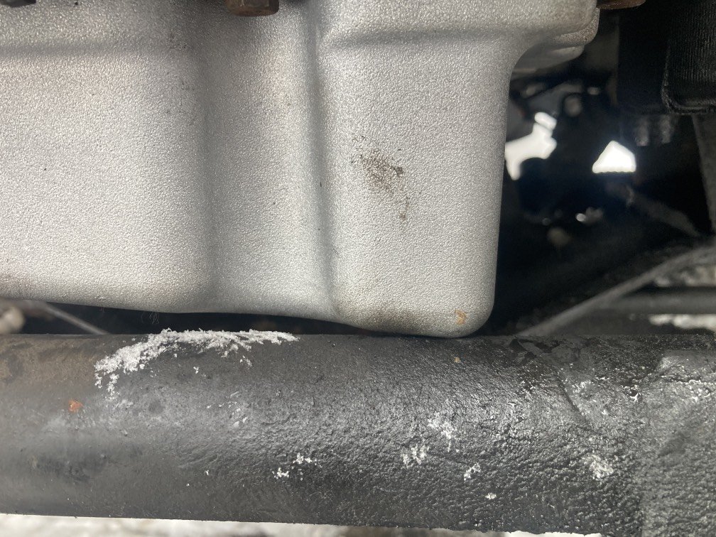

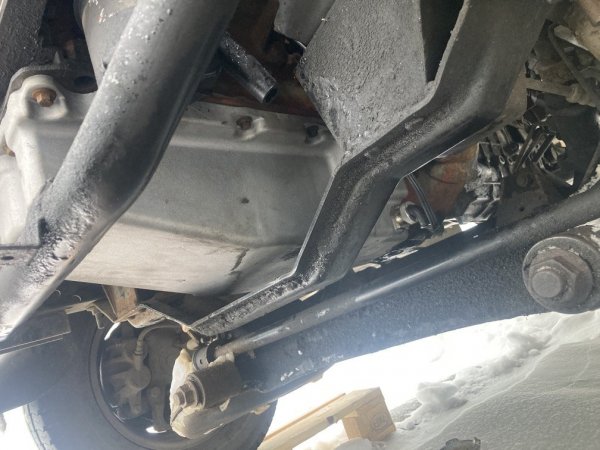

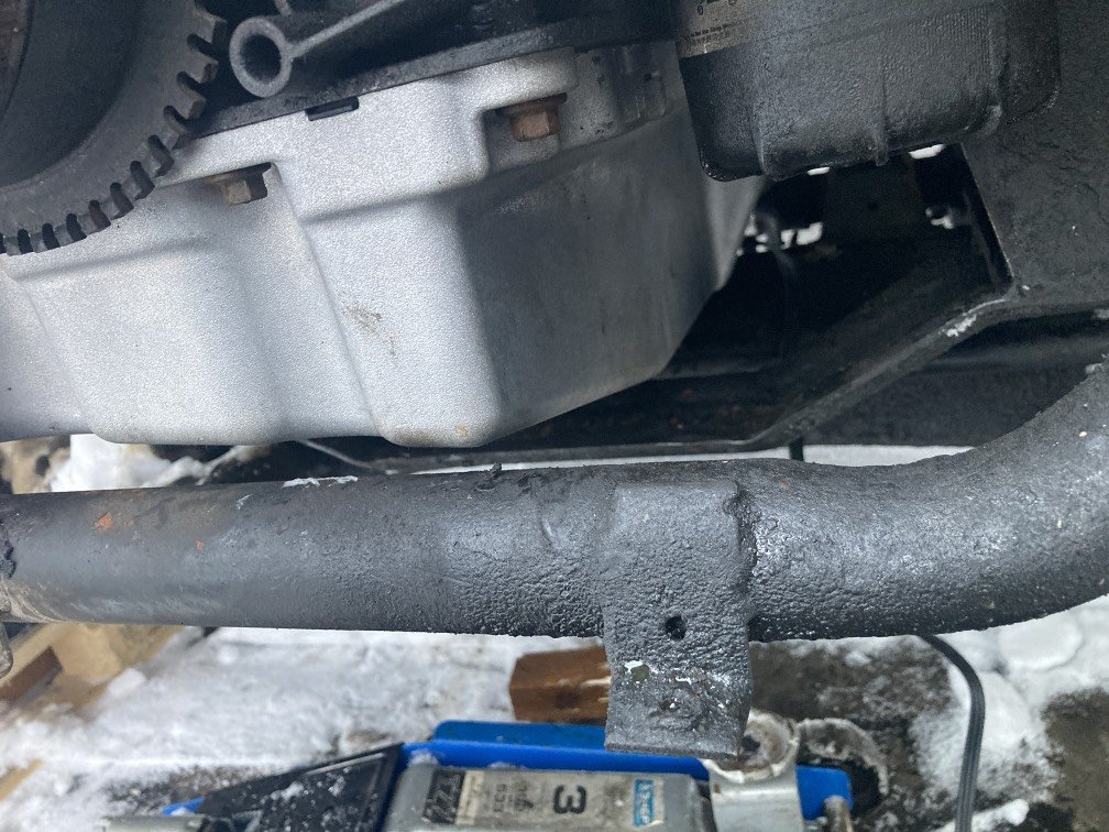

Москаль 256 Опубликовано 4 февраля (изменено) В 04.02.2026 в 07:49, Вован 425 сказал: как всегда, теперь поперечину переднюю менять на балку опор двигателя как вариант - снизу тупо профиль приварить, и лишнее "мясо" трубы убрать - это у тебя НЕКСТ, а на бизенес ваще не влезет Изменено 5 февраля пользователем Алексей Ф. Поделиться сообщением Ссылка на сообщение Поделиться на другие сайты

Вован 425 129 Опубликовано 4 февраля 4 минуты назад, Москаль сказал: как всегда, теперь поперечину переднюю пенять на балку опор двигателя чего чего? не понял совсем) Только что, dtrans сказал: Ну ты же не выложил ссылку где брал. По чему то. ругаются тут... типа реклама. Интересно - пиши в личку, дам номер конторы где брал Поделиться сообщением Ссылка на сообщение Поделиться на другие сайты
Москаль 256 Опубликовано 4 февраля 2 минуты назад, Вован 425 сказал: чего чего? не понял совсем) от поперчены до подона меньше 15 мм! Поделиться сообщением Ссылка на сообщение Поделиться на другие сайты
Вован 425 129 Опубликовано 4 февраля Только что, Москаль сказал: от поперчены до подона меньше 15 мм! подложи больше шайб под левую опору Поделиться сообщением Ссылка на сообщение Поделиться на другие сайты

L2140 1 897 Опубликовано 4 февраля 4 часа назад, Вован 425 сказал: На просторах инета была найдена информация 4 часа назад, Вован 425 сказал: Но знакомый токарь изготовил переходники под щуп от пластикового поддона. Тут нужно быть внимательным. Важен уровень масла, который зависит от глубины поддона под щупом и наклона двс на авто. А эти параметры разные на ГАЗах. Поэтому до установки нужно выяснить а что же будет показывать имеющийся щуп. Думаю, срез днища и переварка с уменьшением глубины будет вариантом для установки. Или литой маслозаборник не даст? Поделиться сообщением Ссылка на сообщение Поделиться на другие сайты
Вован 425 129 Опубликовано 4 февраля (изменено) 18 минут назад, L2140 сказал: Тут нужно быть внимательным. Важен уровень масла, который зависит от глубины поддона под щупом и наклона двс на авто. А эти параметры разные на ГАЗах. Поэтому до установки нужно выяснить а что же будет показывать имеющийся щуп. Думаю, срез днища и переварка с уменьшением глубины будет вариантом для установки. Или литой маслозаборник не даст? Прежде чем ставить поддон на машину, я примерил щуп вместе с направляющей. Там отличия только по диаметру отверстий, в которые трубка щупа вставляется и все. да, литой маслозаборник не даст резать дно. И не только здесь про поддон узнал) здесь только одна картинка и все. А вот на драйве, чувак камминз на уазик ставил и как раз этот поддон тоже. Там фотки со всех сторон) Изменено 4 февраля пользователем Вован 425 1 Поделиться сообщением Ссылка на сообщение Поделиться на другие сайты

L2140 1 897 Опубликовано 4 февраля всё-таки для Некста поддон можно отпилить /переварить в передней части до маслоприёмника, загоризонталив плоскость. Ну и штампованная заглушка в интересном месте от известных китайско-американских «мастеров» этих дел - так себе Поделиться сообщением Ссылка на сообщение Поделиться на другие сайты
Олег Ф. 2 072 Опубликовано 4 февраля Аргонщик понадобиться хороший. Поделиться сообщением Ссылка на сообщение Поделиться на другие сайты

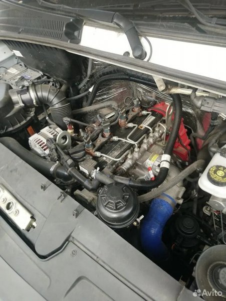

газель2005 2 795 Опубликовано 4 февраля (изменено) Видел с данным двигателем газель некст.Даже фото где-то было,но сейчас уже не найду никак. Толи завод эксперементировал,толи для Турции. Изменено 4 февраля пользователем газель2005 Поделиться сообщением Ссылка на сообщение Поделиться на другие сайты
газель2005 2 795 Опубликовано 4 февраля Поделиться сообщением Ссылка на сообщение Поделиться на другие сайты
zhn36 827 Опубликовано 4 февраля 3 минуты назад, газель2005 сказал: это е6 для Турции Поделиться сообщением Ссылка на сообщение Поделиться на другие сайты
газель2005 2 795 Опубликовано 4 февраля (изменено) @zhn36 Понятно. На соллерсе атланте тоже копия 2.8 стоит в версии 2.7. Кпп у них взаимозаменяемые. Изменено 4 февраля пользователем газель2005 1 Поделиться сообщением Ссылка на сообщение Поделиться на другие сайты
