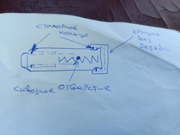

Доброго дня. Темы ГН древние и картинки и ссылки не открываются. Потому создал новую тему. Вчера поменял переднюю крышку движка (вылез демпфер). Столкнулся с нижним гидронатяжителем. Руки были в масле и фоткать не стал. Глупец! Не всё есть в интернете). Своего я так и не нашёл. Потому рисую как умею. Смысл такой. Там два стопорных кольца. Перед и зад. При попытке закрыть крышку ГН, шток выходит. Сквозное оверстие (через которое можно заблокировать шток в цилиндре) немного смещено от центра и скорее всего транспортировочное. Т.е его нельзя использовать при установке. Пытался ставить по всякому. Единственный вариант получился с установкой без фиксации крышки. Типа она сама застопорится при при закручивании болтов крышки двигателя (имеется ввиду 2 болта 8мм и крышки с пробкой). Но вот гложат меня сомнения. Как он встал. При прокрутке коленвала был щелчок. Но нужный ли это был щелчок или с чем то спутал? Как проверить (пружинить ГН будет по любому, даже если крышка не застопорилась)? Можно ли снять нижний ГН и снова переставить? Не провиснет ли цепь с перескоком на звезде? К слову сказать движку 400т.км. маркировки на ГН нет. Только дата 06.07.11. Цепь стоит без башмачная. Вроде такие раньше делал СЕТ (SET), но могу ошибаться. Грохота в цепи не было.

Ничего не понял...)) Нижний натяжитель поставить можно но сложно, и проконтролировать что там никак! Привязывал при сборке натяжитель к цепи? Натяжитель там падает и встает раком, поэтому ты и не можеш его нормально поставить..

Может, есть механические и гидравлические, принцип работы у гидравлических один, исполнение может немного отличатся! И всё таки непонял в чем проблема?
Евгений 62
У меня ГН не похожий ни на один из фото Яндекса и Гугла. Крышка задняя без резьбы и шлица. Но именно крышка. Ни как на "Ракете".

Нижний гидронатяжитель не придавливает звёздочку (или башмак) цепь провисла снизу .Я так думаю.

Перед установкой крышки,нужно цепь и башмак стянуть ниткой.Её потом сорвёт.
samodelkin
ГН не закусывает башмак, а вот звёздочку как раз закусывает. Зачем всё разбирать, достаточно снять нижний ГН. Далее берёшь картонку делаешь из неё трубочку диаметром чтоб плотно входил вместо ГН. Длинна трубочки сантиметра полтора достаточно. Вставляешь сначала трубочку из картона ( она отталкивает кронштейн звезды натяжителя, предотвращает закусывание ) далее заряженный ГН. ГН выталкивает картонку вперёд тем самым перехватывает кронштейн натяжителя. Картонка остаётся в поддоне ничего ей там не будет. Этот способ был описан здесь на форуме, я его испробовал лет 15 назад ( работает )
