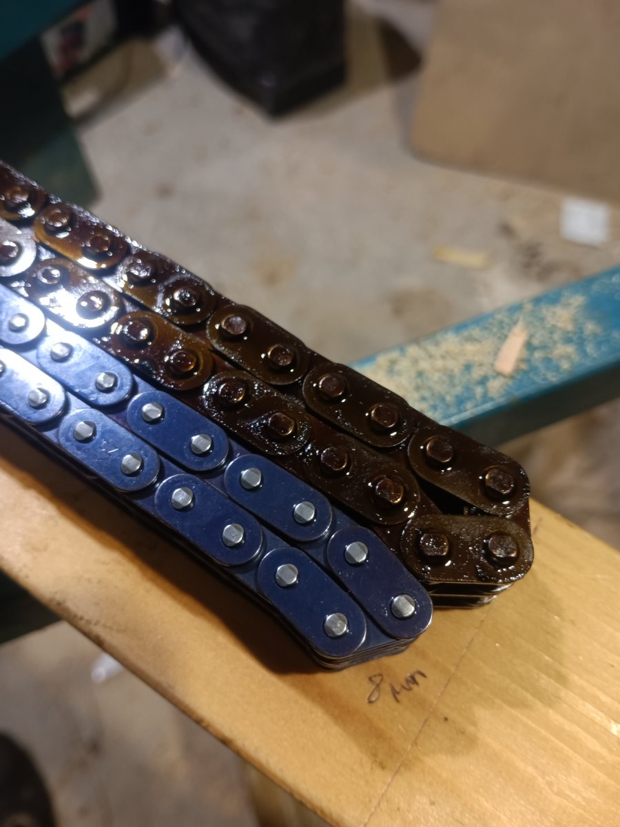

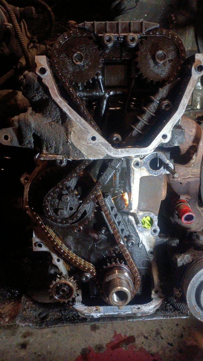

ГН не сработал как надо. Цепь перескочила и сломала нижний успокоитель.

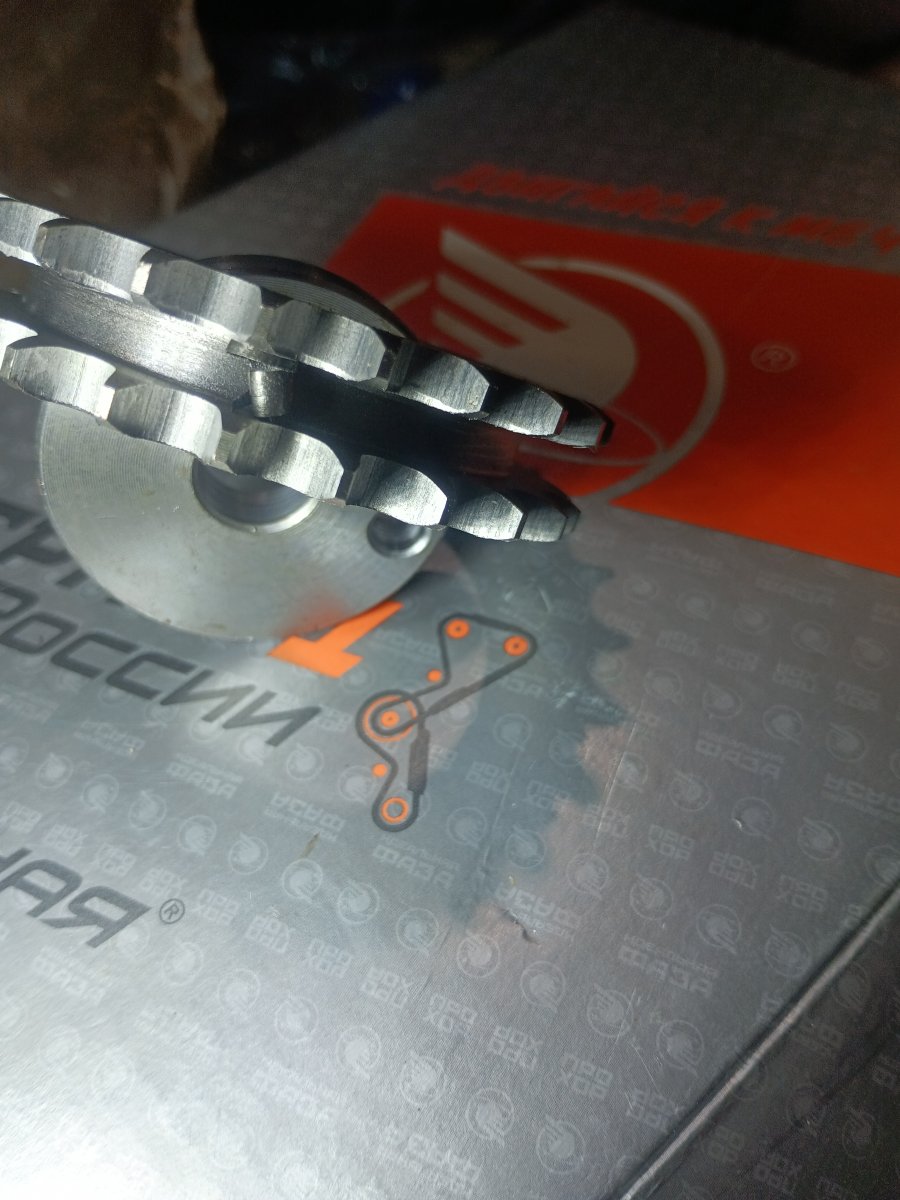

Есть смысл поменять только цепи не трогая звёзд? Звезда колена из комплекта вообще стрёмная. Сплошные заусенцы фрезеровочные.
Евгений 62

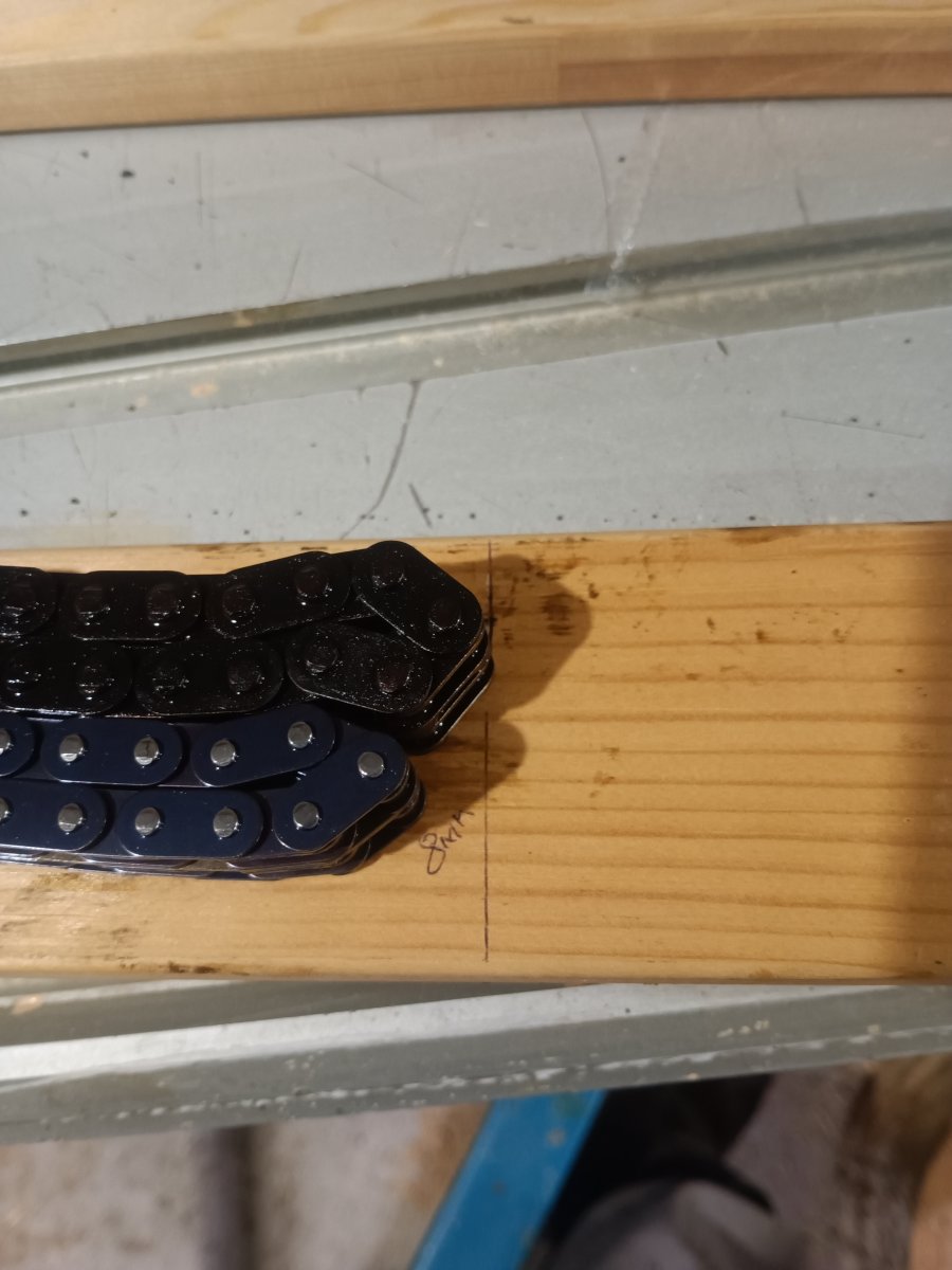

Звёзды снялись легко. Разница цепей 8мм. Но старая заметно массивнее новой.
Евгений 62
Растяжение нижний аналогично 8мм
Евгений 62
Идеальная фаза. Со стружкой)
Промучился час. Ну не встаёт цепь и всё тут. Оказалось после промывки и продувки компрессором остались куски успокоителя между рядами зубьев в цепи. Пришлось снова промку с цепью снимать. Только тогда выковырял мешавшее. А ведь ни с какой стороны не видны были. Аккурат внизу

Сейчас ставлю это разрезное чудо. Вещь наверняка удобная. Только не возьму в толк. Почему надо начинать с выпускного вала? Ведь там будет работать ГН. Куда важнее отсутствие провиса (натяжки ) от выпускного к пром валу. Не могу попасть никак цепью в звезду пром вала. Всё приходится между зубьев+-.
Евгений 62
8 часов назад, Евгений 62 сказал:
Сейчас ставлю это разрезное чудо. Вещь наверняка удобная. Только не возьму в толк. Почему надо начинать с впускного вала? Ведь там будет работать ГН. Куда важнее отсутствие провиса (натяжки ) от выпускного к пром валу. Не могу попасть никак цепью в звезду пром вала. Всё приходится между зубьев+-.
3 минуты назад, Евгений 62 сказал:
Не знаю как удалить тот, где начинать с Впускного. Просто так написано в инструкции. В итоге с очередного по счёту раза, выставил. Собираю и буду запускать. У слову по теме ГН. Точно оба выстрелили. Ставил новые. Не понравилось, что при прокрутке ключём, башмак иногда отклонялся (циклично, как по обалу). Но глядя на верхний, цепь всегда в натяжке.

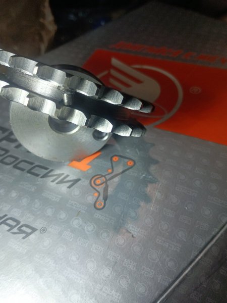

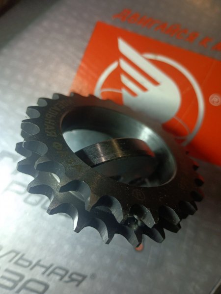

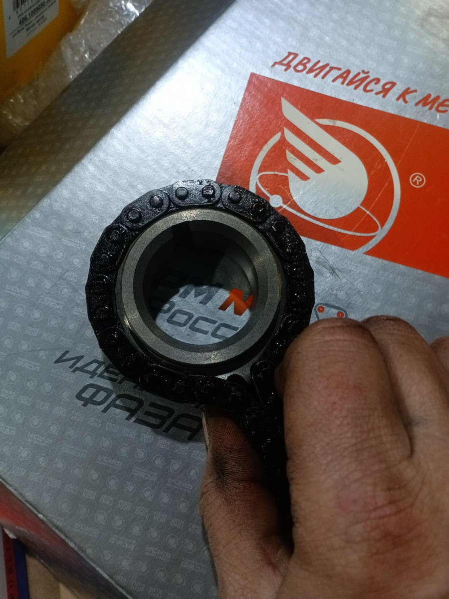

Ну там без съёмника точно не обойдёшься. Помимо снятия придётся заменить резиновое колечко (я покупал на Озоне, но они есть и в педалях), а заменить его надо. Иначе масло будет гнать между валом и втулкой, а будет казаться будто гонит через сальник.
И потом разве звёзды на коленвал одинаковые? Цепь-то другую (башмачную) ставишь.
Евгений 62
9 минут назад, Денис22 сказал:
Прикинул штангелем. Размер одинаковый. Всё звёзды аналогичные по размеру. Клал одна на другую. А на счёт колечка возможно и прав. Я грешил на сальник подливая масло. Ну тут уж как есть. Сейчас весь в работе и времени на ремонт ну совсем нет. Но на заметку несколько моментов себе записал.
14 минут назад, Денис22 сказал:
Денис22
1 минуту назад, Евгений 62 сказал:
Может профиль зуба, толщина отличаться раз цепь другая. ИМХО. Но можешь попробовать"обложить" новой цепью старую звезду и будет видно неприлегание.

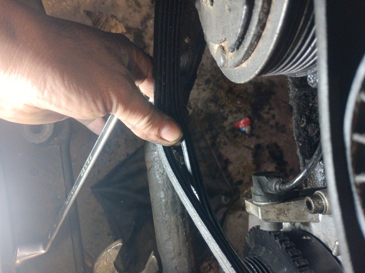

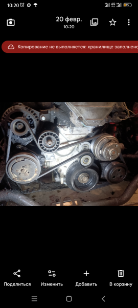

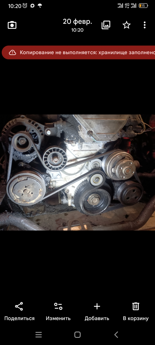

В холостую прокрутил. Звуков посторонних нет. Вот с ремнём мучаюсь. А ведь был момент за 5 мин его менял.  Помпа на издыхании была и ремень слетал и резало по канавкам. Но после замены, резанный уже года два ходит без проблем. Новых есть 2 шт если что))
Штифт натяжителя поставил и всё стало понятно)
