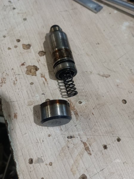

Евгений 62 89 Опубликовано 20 февраля Завёл. Чуть стучит гидрик,но это пройдёт. Вроде ровно работает. Не скажу, что тише с башмаками, но главное работает!. Спасибо всем не равнодушным. Уж простите модераторы, что от заявленной темы отклонился)). 2 Поделиться сообщением Ссылка на сообщение Поделиться на другие сайты

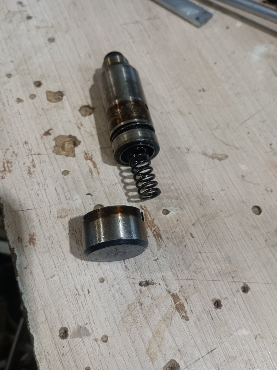

Евгений 62 89 Опубликовано 20 февраля Собственно тот самый ГН из-за которого поднял тему Поделиться сообщением Ссылка на сообщение Поделиться на другие сайты
