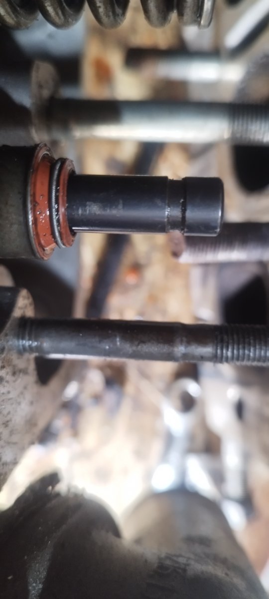

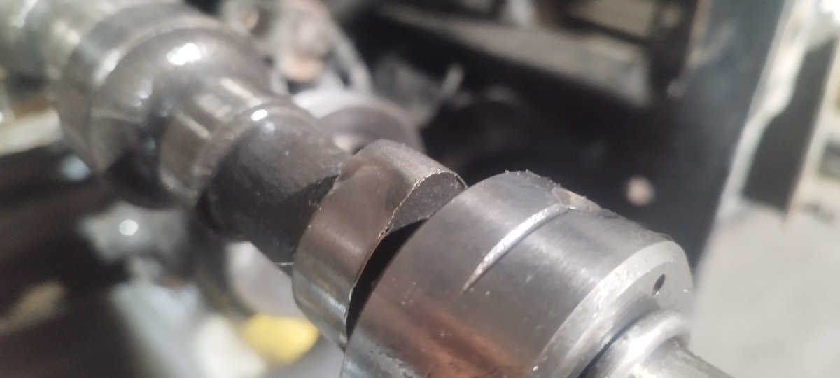

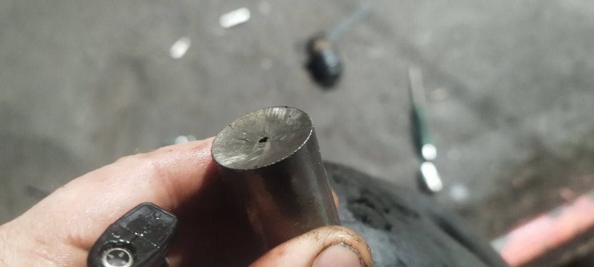

На следующий день звонят, троит не едет мы ща будем (на момент приезда накатали они км 200 примерно). Сняли клапанку, и рокер 1 выпускного цилиндра просто в воздухе, т.е. зазор в мм5-8 (регулировка делали, гайки законтрены). Разобрали, и вот что увидели.
IMG_20260302_194050.thumb.jpg.53bbe5119bac50ee8c0e875fd5af41fc.jpgIMG_20260302_194025.thumb.jpg.60280a4c47cb3611ffdaab2c6a78780f.jpg

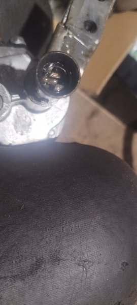

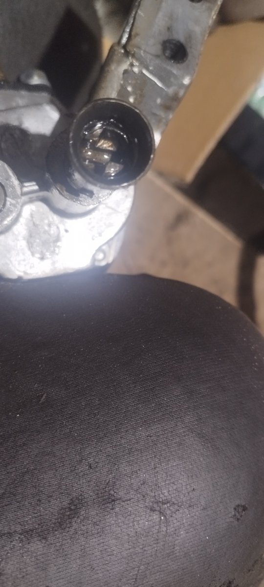

Так же большая выработка на насосе и приводе насоса
Заменили насос, привод насоса, распред и толкатели.
На холодную все норм (давление 4кг на гор и хол) На горячею если грет только на ХХ то тишина (только гидрик один постукивает) Если газовать несколько мин 1500-2000 то появляется звон, очень погож как будто штанга болтается (алюминиевый такой звонкий звук) слушаем фонендоскопом, через него очень хорошо слышно как раз у штанги выпуска первого цилиндра
Вопрос, у нас предположения что при большем нагреве зависает клапан, и тем самым появляется зазор, и в прошлый раза когда первый раз уехали этот зазор увеличивался, и настучал на толкатели об распред эти следы.
Есть ли у кого умные мысли
Рассухарьте клапан,и посмотрите зазор в паре стержень- втулка.
Alex Himki
Да, похоже на втулку.
Я бы и посадку седел посмотрел.
