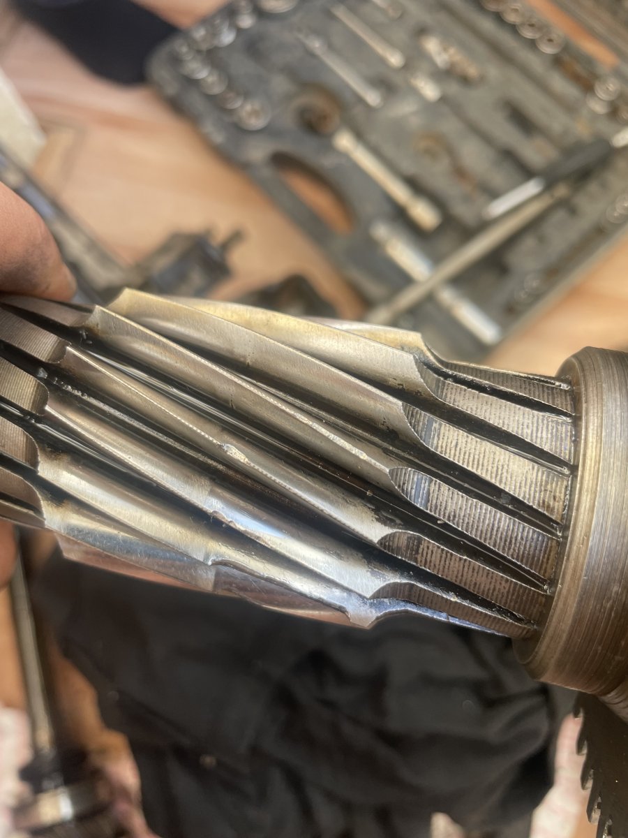

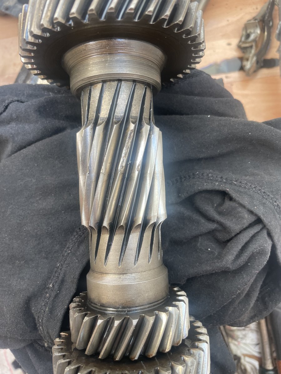

Леха64 0 Опубликовано 15 марта (изменено) Всех приветствую первый раз сам полез в коробку . Завел газель с толчка на задней передачи лопнул корпус разобрал нет одного зуба на пром вале. Не крошек не частичек зуба не нашел вот Незнаю можно оставить было ли это так до меня или менять полностью фото прилогаю Изменено 15 марта пользователем Леха64 Поделиться сообщением Ссылка на сообщение Поделиться на другие сайты

megaladon 279 Опубликовано 15 марта Конечно замена вала полностью. Тут даже думать нечего. 1 Поделиться сообщением Ссылка на сообщение Поделиться на другие сайты
