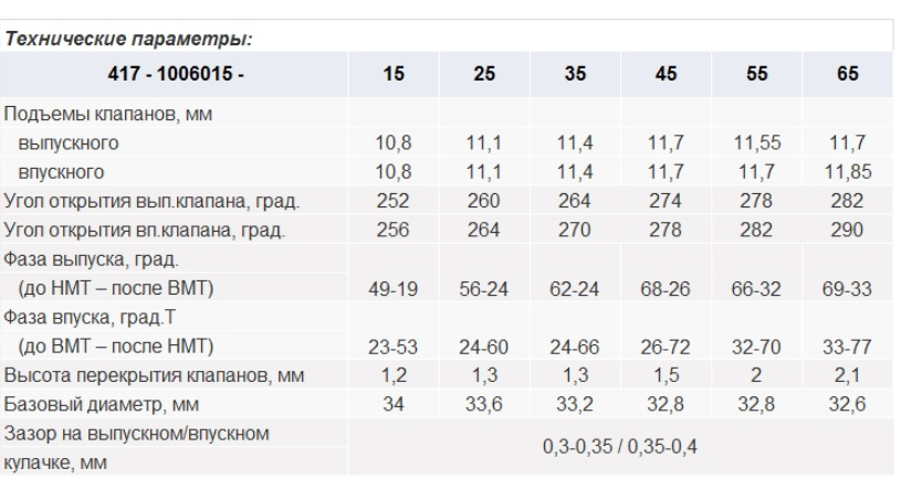

Решил сделать маленький бортжурнал, что было куплено, за сколько и почему :biggrin: Машина соболь 2752, более чем устраивает, но вот с двигателем 4216е4 совсем беда, из тюнинга были куплены: Блок чугунный (43т.руб), поршня с повышенной степенью сжатия (накинет лошадок) кострома группа д (10т.р), шестерня рв бон-трейд текстолитовая (2т.р), шатуны танаки брал самой маленькой весовой группы буду подгонять по самому легкому (11т.р), коленвал стандартный оригинал под сальники (15т.р), паук выпускной (6т.р), также скоро закажу сток вал умз, и отправлю в окб сейчас думаю делать 35 или 45 (это основная доработка и того вместе с валом 23т.р.), втулки клапанов латунные (1400 р), нулевик (1т.р), насос масляный «ПЛЮС30» бон трейд (7т.р), ну и прошивку сделаю позже.

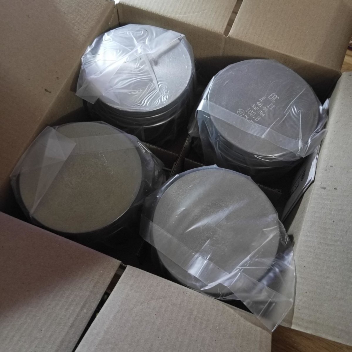

Вот и фото поршней, у которых имеется аж 3 вариации: 1) 421.1004018 (их мне пытались продать на рынке) - имеют большую лужу; 2) 421.1004018-23 - тоже имеют ямку но сильно меньше; 3) 421.1004018-51 (которые взял я) - ровные, соответственно степень сжатия выше = больше лошадок.
я ставил окб вал распред через тысячуего сожрало по шестерням
латуные втулки тоже влетишьс ними их нет хорошего качества
а так удачно собрать
Спасибо, за опыт, это и хотел увидеть) на счет окб, покупал с их заготовки или им свой отправлял? Я им писал они пишут что если брать чугунный распред (например танаки), то шестерни сгрызает, а если брать умз вал, там шестерня армированная и мол такого не будет, теперь появилась мысль самому наварить на вал и шлифануть

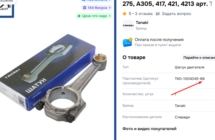

12 часов назад, Winfie сказал:
шатуны танаки
На спорт моторы нужно ставить A305.1004045
Winfie
44 минуты назад, L2140 сказал:
Ставь заводскую 4216.1006001-09 пр-ва Сигнал в упаковке УМЗ

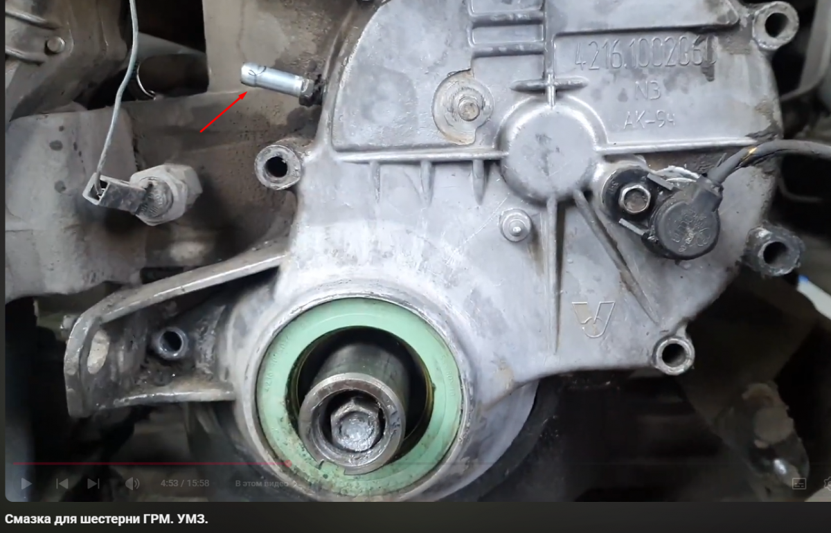

А что с шатунами танаки? Вроде подогнаны по весу разница в грамм, танаки вроде как и по качеству неплохо делают, если были проблемы с ними, расскажи пожалуйста, буду знать, мне всего 17 лет многого не знаю :biggrin: слышал с втулками у танаки заморочка. текстолитовую решил взять, т.к. буду делать масло подачу на эту шестерню, видел такое, очень понравилась идея, текстолит без смазки не ходит + если износ будет, это будет видно по стружке в масле.
L2140
20 минут назад, Winfie сказал:
Я не знаю что такое шатуны танаки на сей момент, возможно, они также усилили шатун как и УМЗ. Нужно смотреть конкретно твои шатуны.
А так сравни шатуны 421 и а305 хотябы по фото в инете.

Идея не приносит пользы , а приносит вероятность неисправностей.

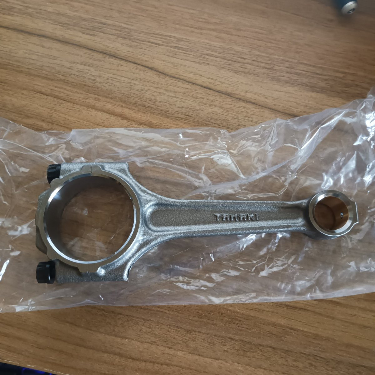

Вот танаковские, главное оригинал купил, 10 раз перепроверю прежде чем взять)

газель2005

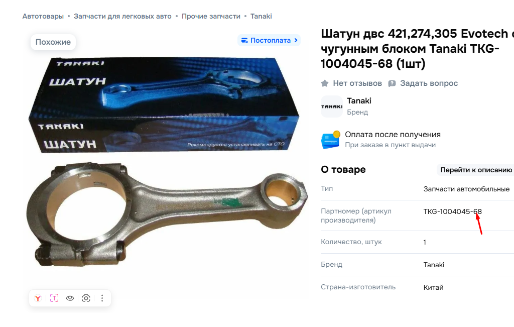

@Winfie аналог а305 у Танаки это с 68 последней цифрой в артикле
  • Спасибо 1

34 минуты назад, L2140 сказал:

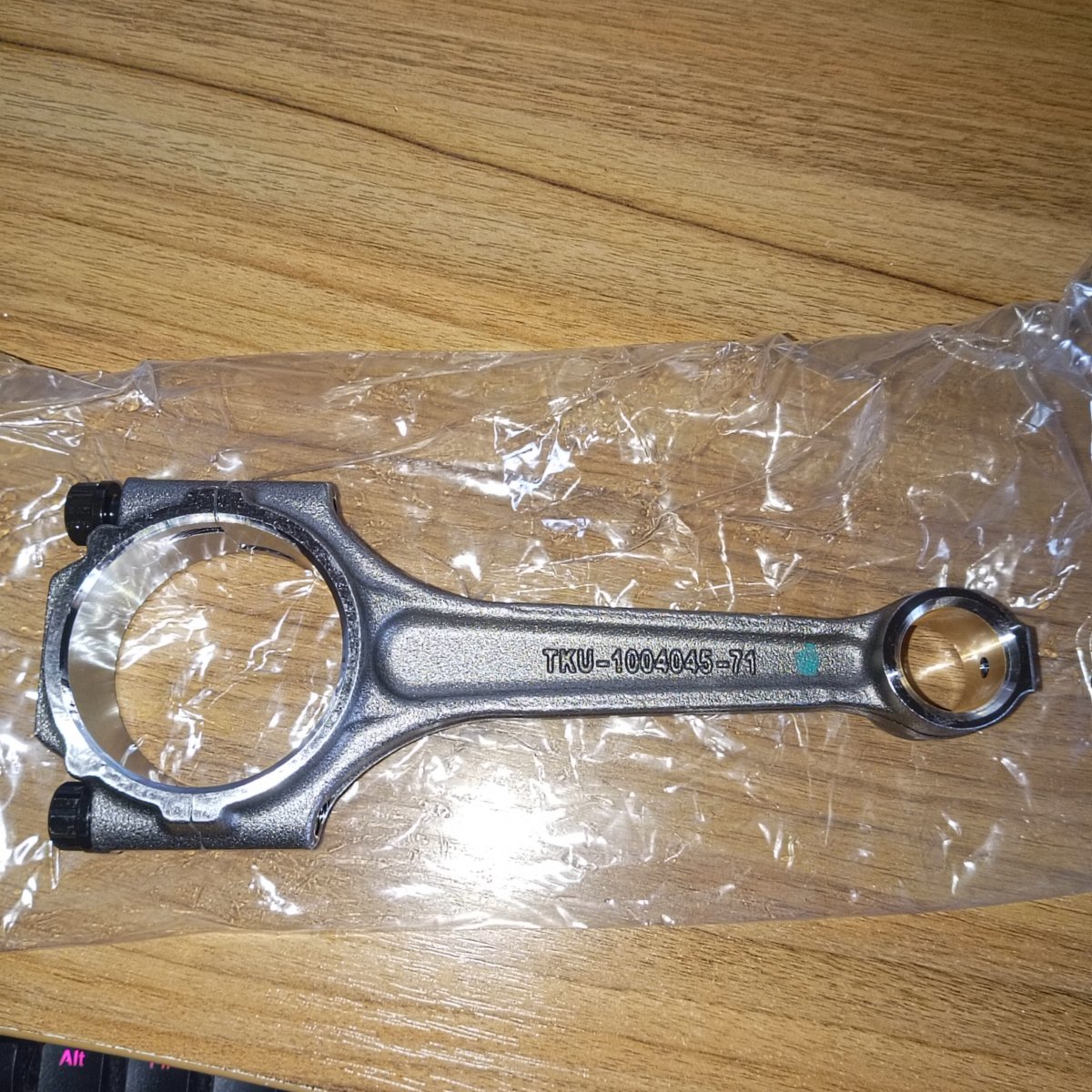

Тоже разные бывают, вот например артикул один а по факту совсем разные
газель2005
4 минуты назад, Winfie сказал:
Ставили такие? как показали себя?
Нет не ставил. По той же информации разница в весе а305 жирнее вплоть до 72 грамм от первой модификации умз. От второй модификации производства  умз грамм тридцать.
L2140
13 минут назад, Winfie сказал:
Не правильно смотришь.
смотри фото заводских изделий с литой маркировкой.
Разница в усилении верхней головки. Были случаи раскрытия её .
Winfie
1 час назад, L2140 сказал:
Может я чего-то не понимаю, но при чем количество металла на верхней головке к тому что она раскрылась? Всегда шатуны облегчали именно там, старались оставить как можно меньше металла, значит дело было в болтах и их затяжке, либо сам по себе шатун был бракованный.
