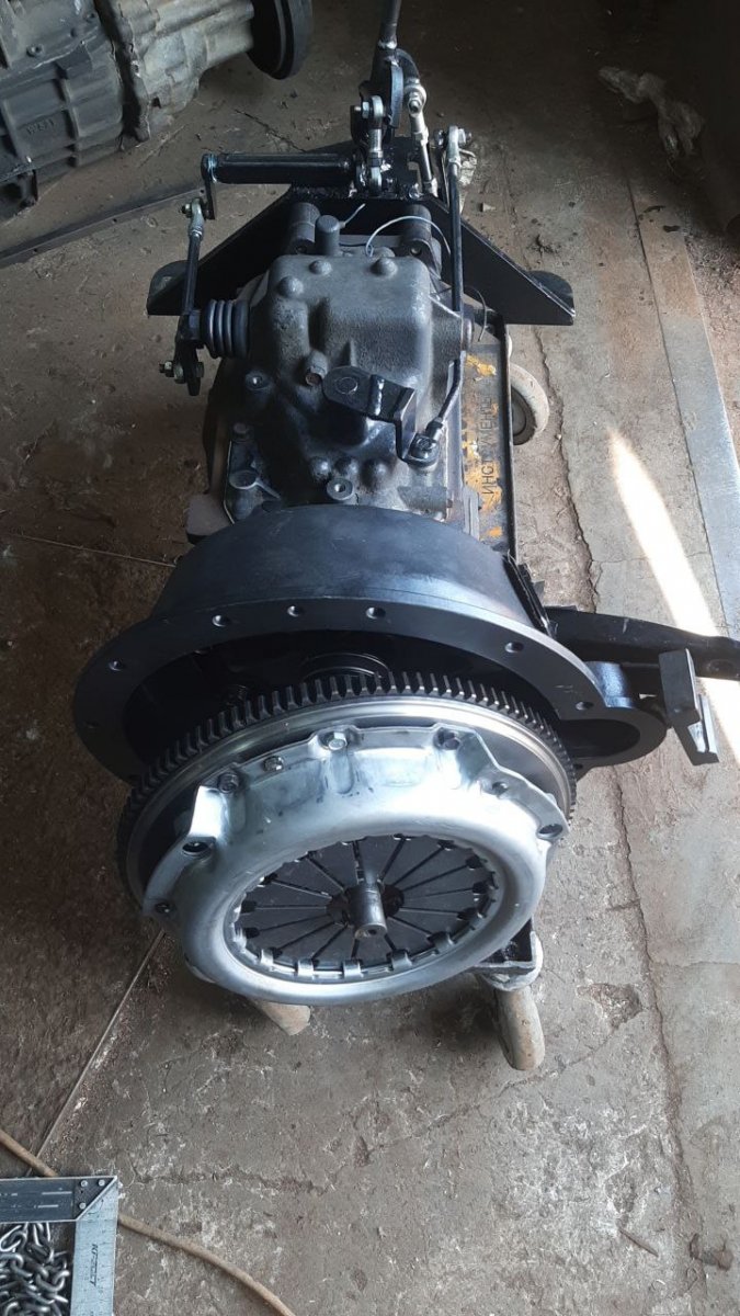

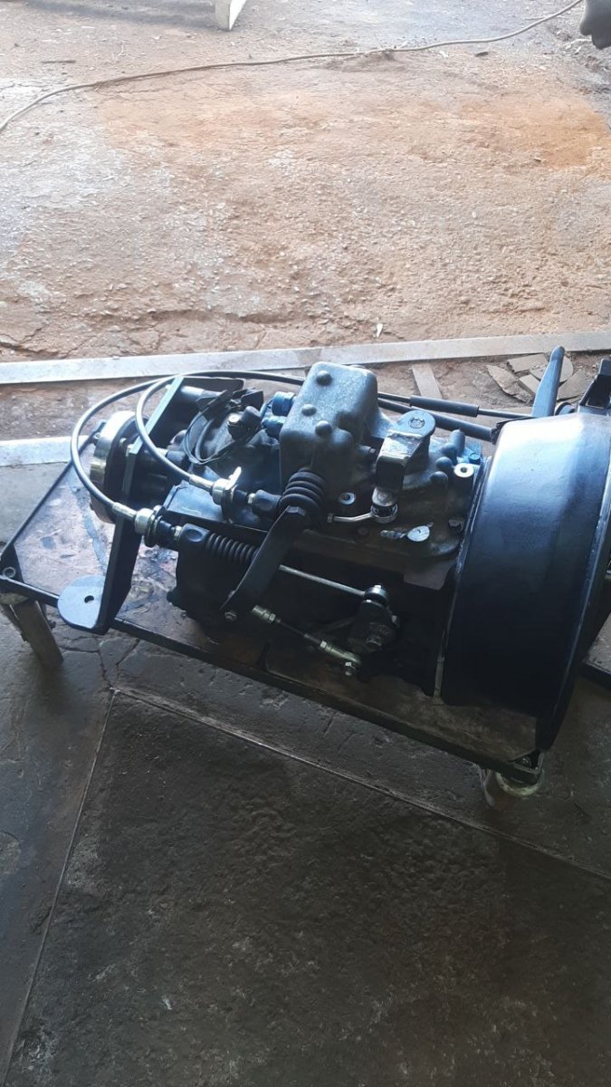

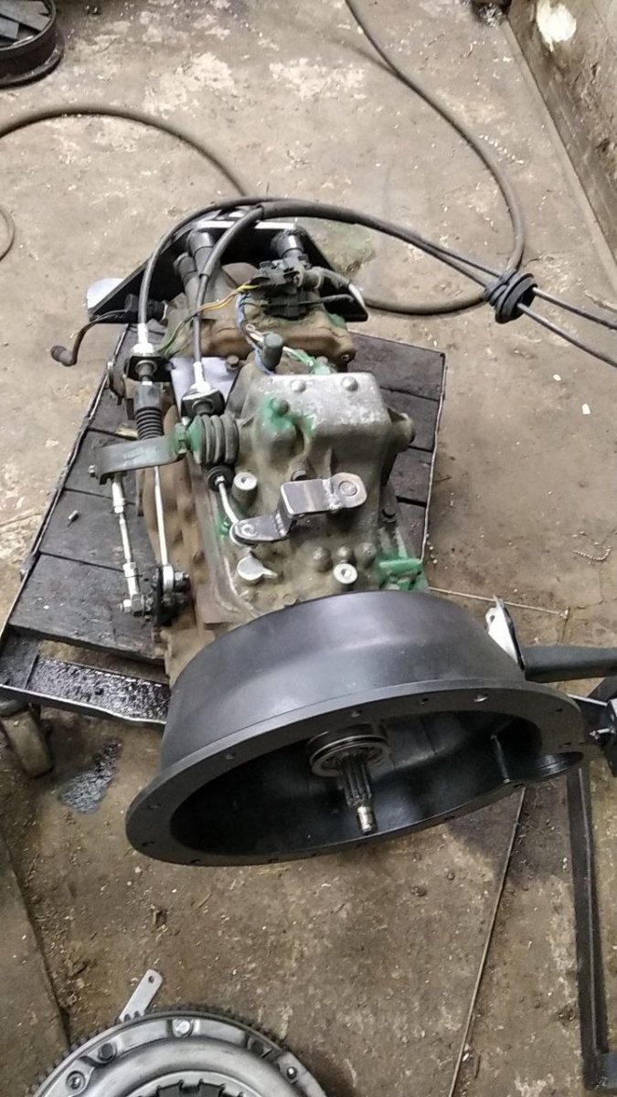

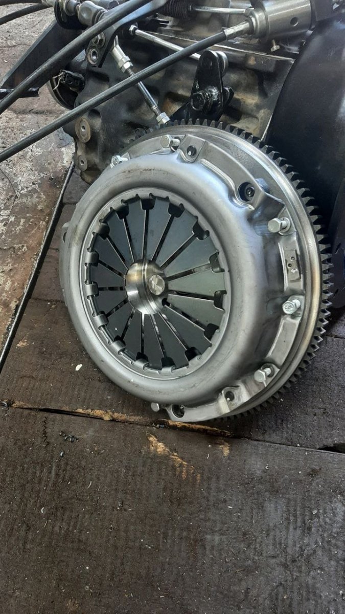

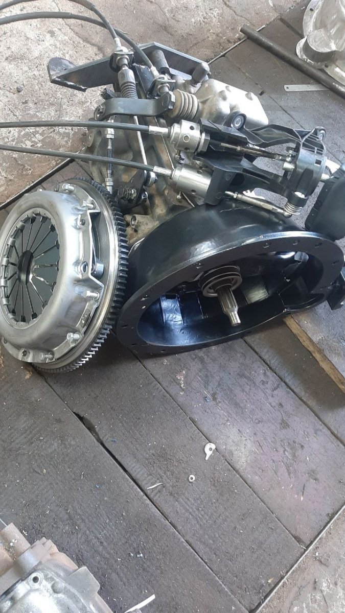

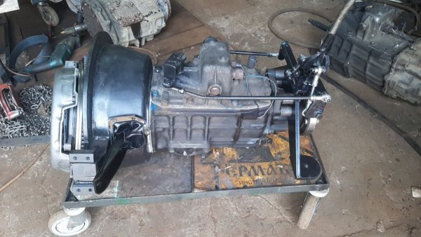

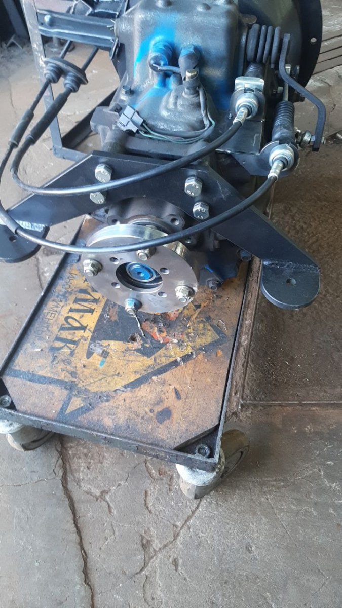

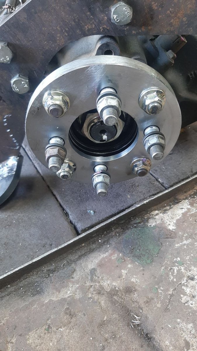

МКПП Мазда Титан на Газель Некст, Бизнес, Соболь
Зедияров Александр
Под ДВС Эвотек, Каменс, G21 (G31, G51)

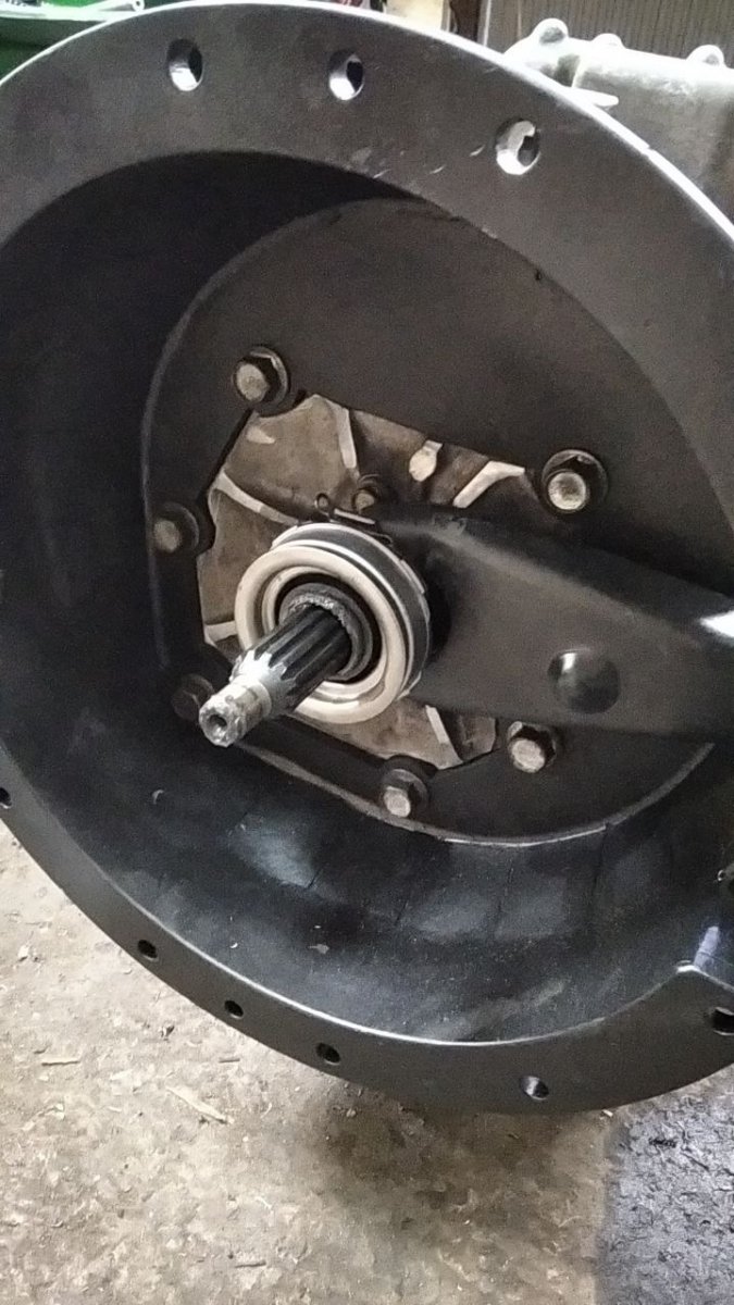

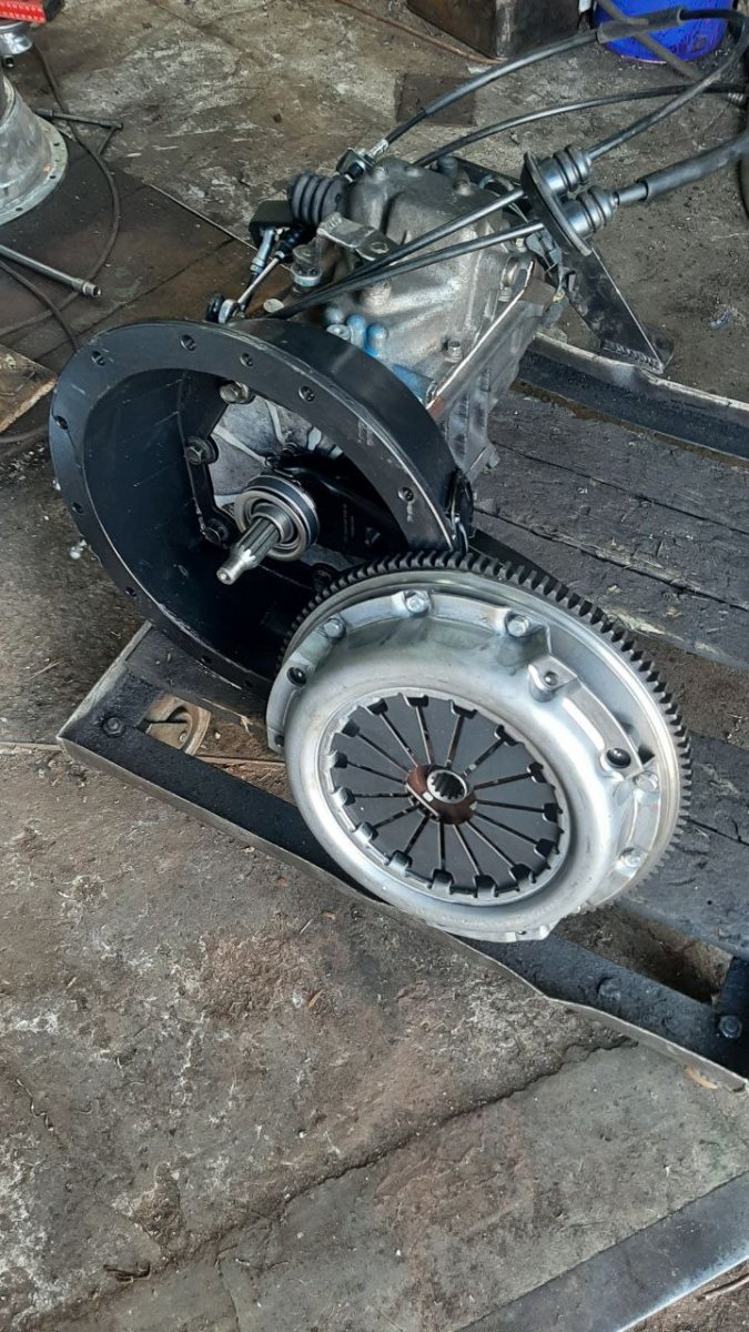

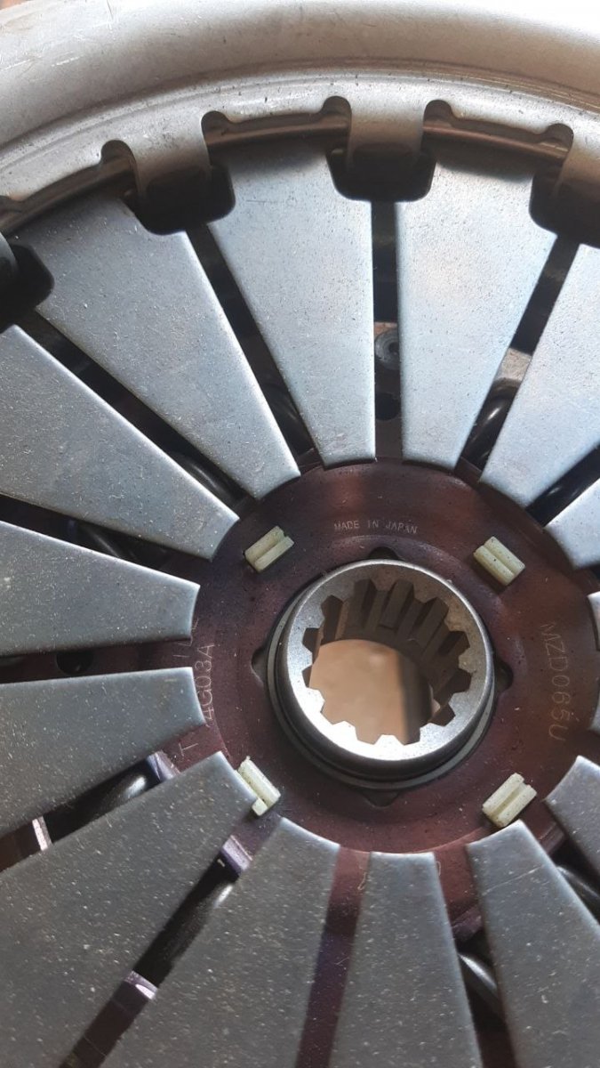

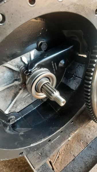

собирается на родном маховике Газель, ставится японская корзина на 275 мм, Диск Япония, выжимной япония
никакие валы не варятся и не точатся
Вилка газель , РЦС Газель
и под джойстик и под рычаг

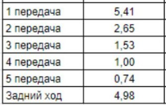

Первая передача 5,4
Пятая передача 0,74
