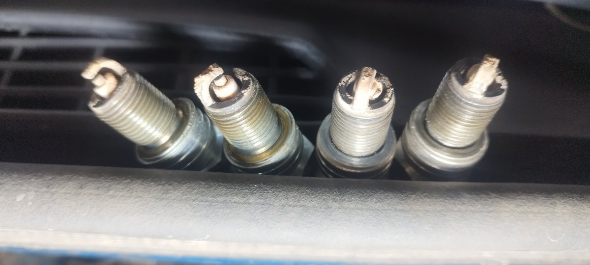

Свечи

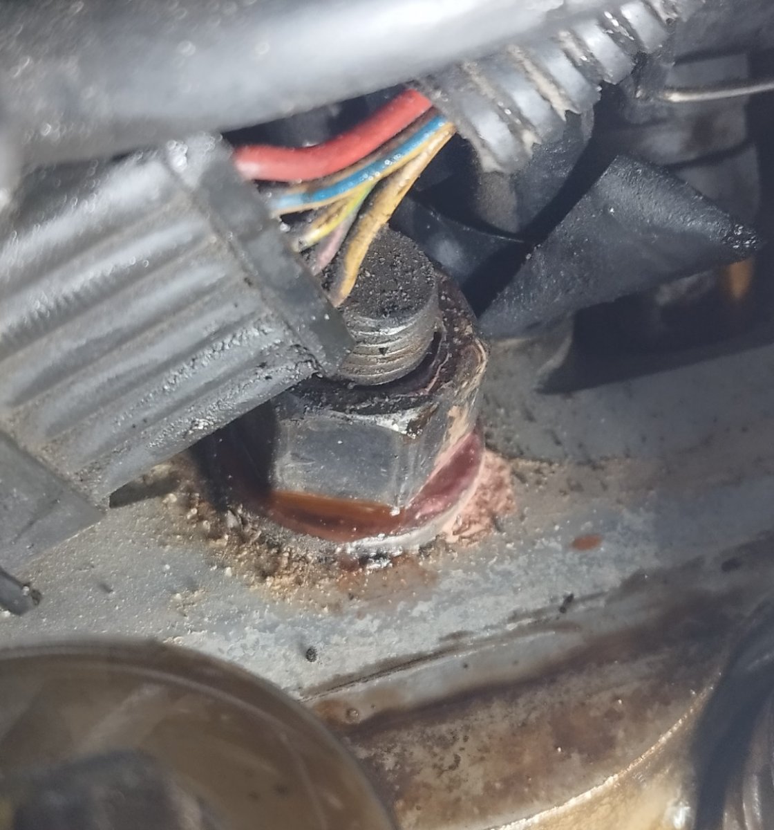

Это 2 шпилька слева если смотреть на двигатель

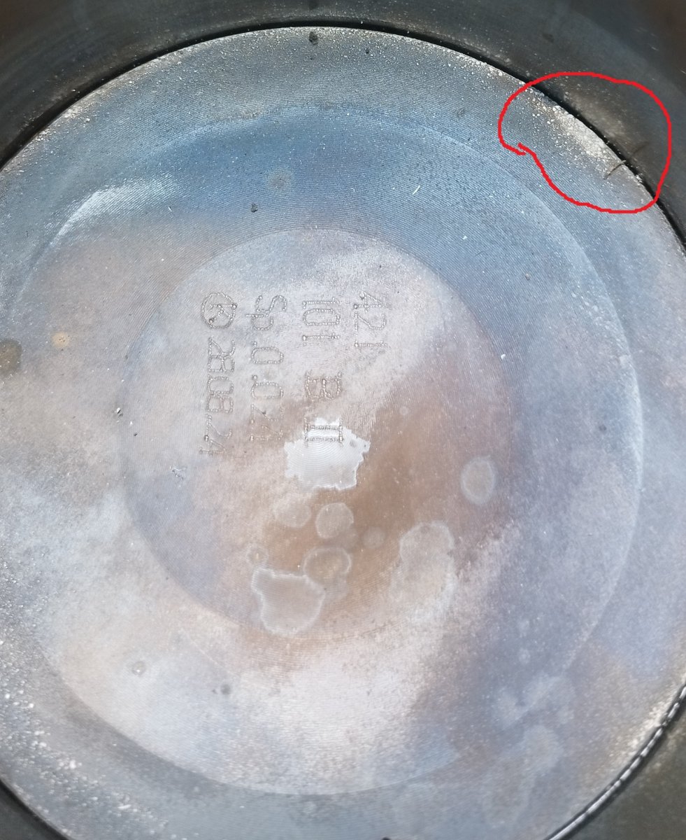

При снятии ГБЦ, по прокладки ничего не обнаружено.

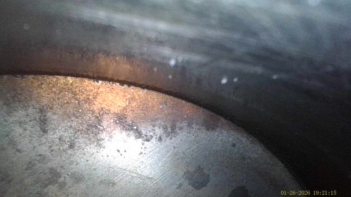

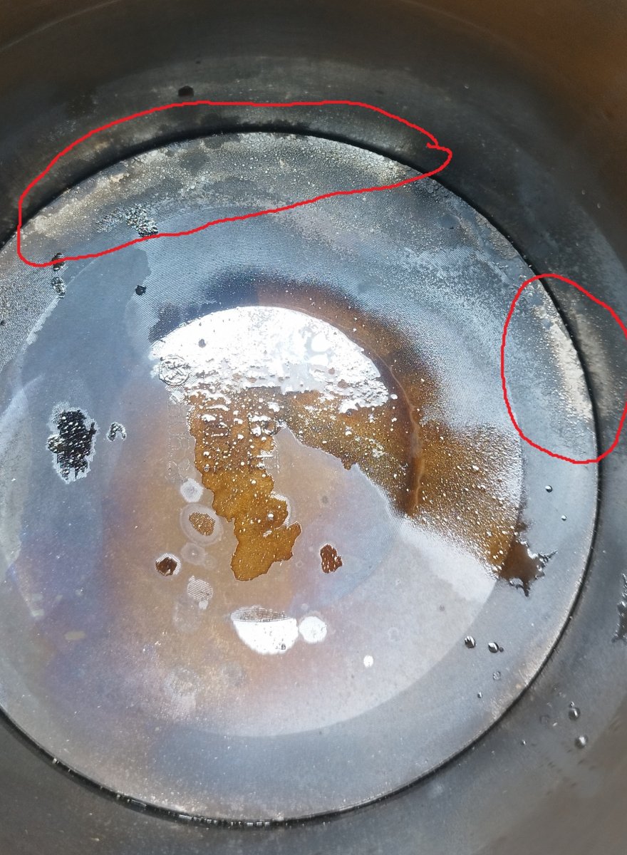

Есть не понятные пятна на 2 и 3 поршне (фото ниже).
Интересуют опытные мнения и не только, почему и куда уходит антифриз, и может ли через эту гайку столько уходить.
2й поршень
3й поршень
Налёт в основном со стороны коллекторов

На свечах всё налицо, куда антифриз уходит, расточили под 101 см , горит антифриз в цилиндрах. На третьем поршне  с краю пятно от антифриза. Тут надо прокладку подбирать , если есть ремонтная под такой размер.

101 мм ! В смысле прокладку не подбирать а центровать.
Вот примерно тоже самое было, но из-за не полностью обжатой прокладки.
Изменено пользователем server100

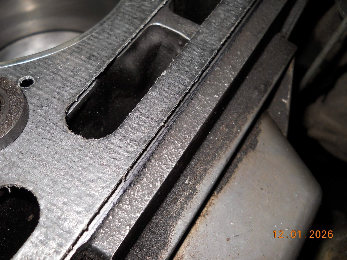

Так я такие сразу ставлю, они мягче и обжимают лучше.   Вот на первом фото такая прокладка из старых запасов --нашел в уазовском магазине.
А на втором фото антифриз немного  гнало между гбц и блоком , тоже со стороны коллекторов ( у меня только двс карб.) Помогла замена прокладки и протяжка.

@Waneess по гайке течет либо из-за негерметичности резьбового шпилька-блок, либо негерметичности уплотнения прокладкой гбц на участке отверстие под шпильку- окно рубашки охлаждения. Может ли через это место столько уходить определяется по следам наружной утечки .

Выкрутил все шпильки. В отверстии где стояла шпилька которая текла, на дне видно типа накипи от антифриза. Шпильки все чуть вытянуты, визуально не видно, микрометром есть разница верхушки и чуть ниже.
