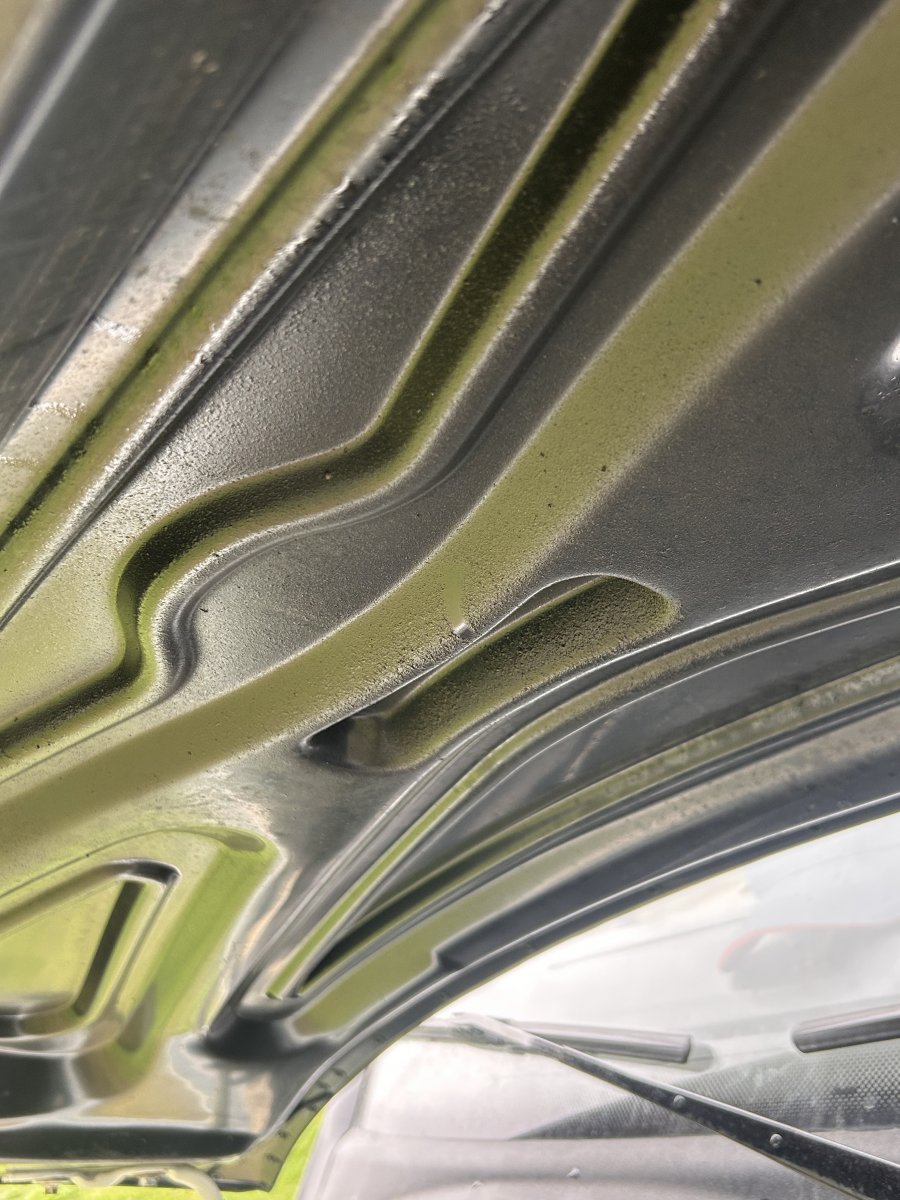

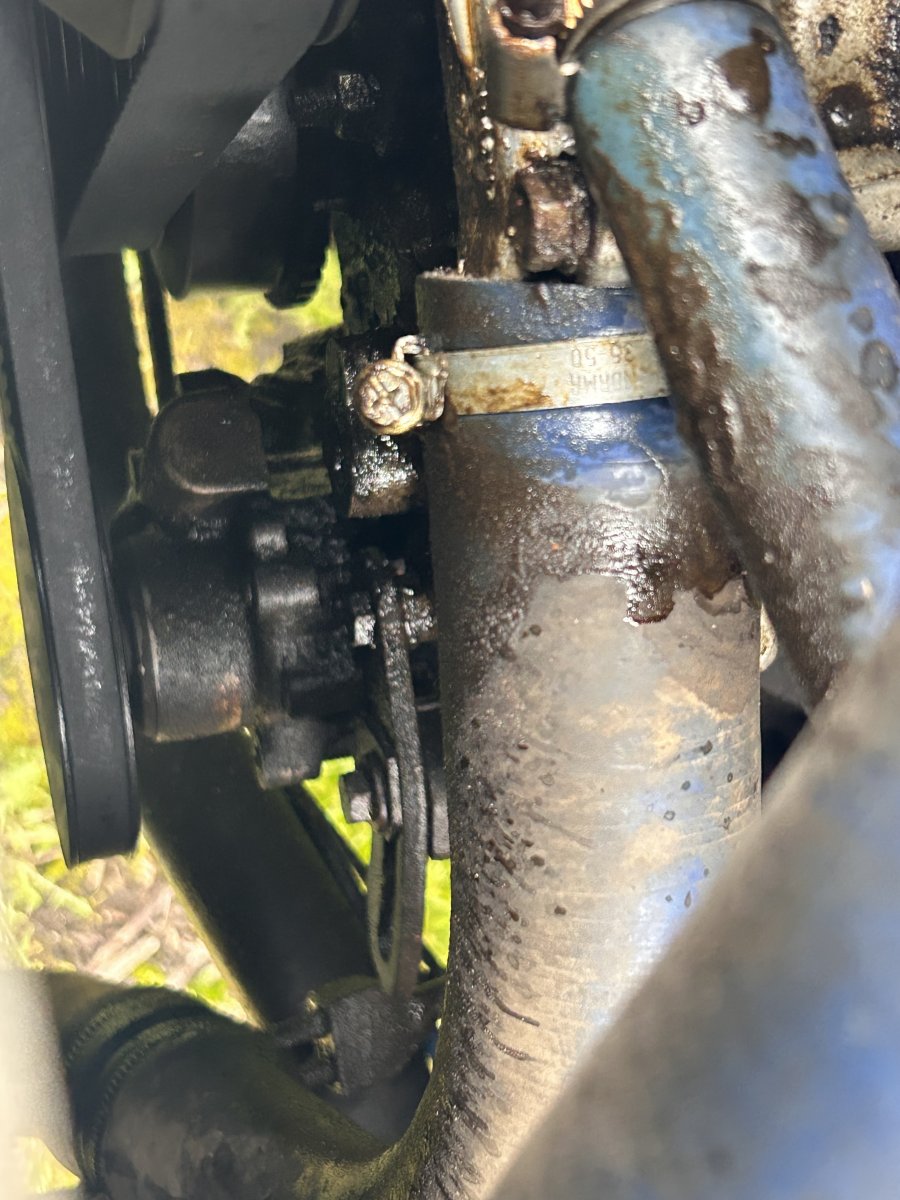

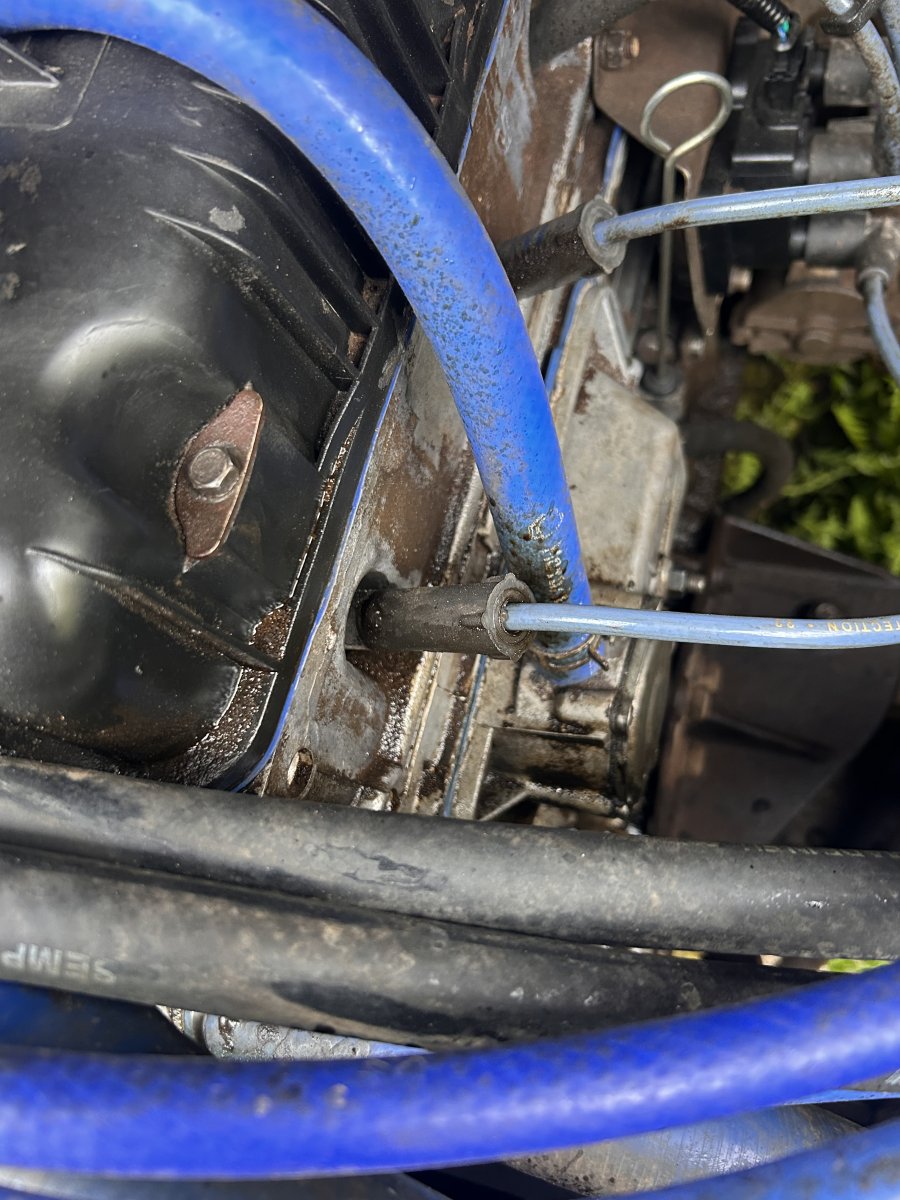

Добрый всем день . Столкнулся с проблемой Течи масла в подкапотном пространстве ( фото приложу) соответсвенно из за этого начинают запотевать стекла как будто проехал в сильный дождь по луже. По замене было произведено Замена прокладок боковых крышек, замена переднего сальника коленвала , замена прокладки клапанной крышки и на всякий случай поменял шланг обратки ( идущий в сапун разряжения). Течь я бы сказал не слабая , за 3000 км долил литр масла . Подскажите откуда может быть течь . Уже всю голову сломал

Нам нужно фото места течи, а не того
что всё в забрызгано.
