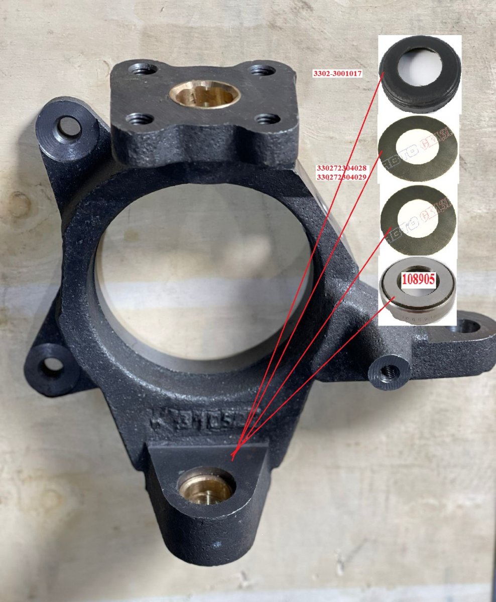

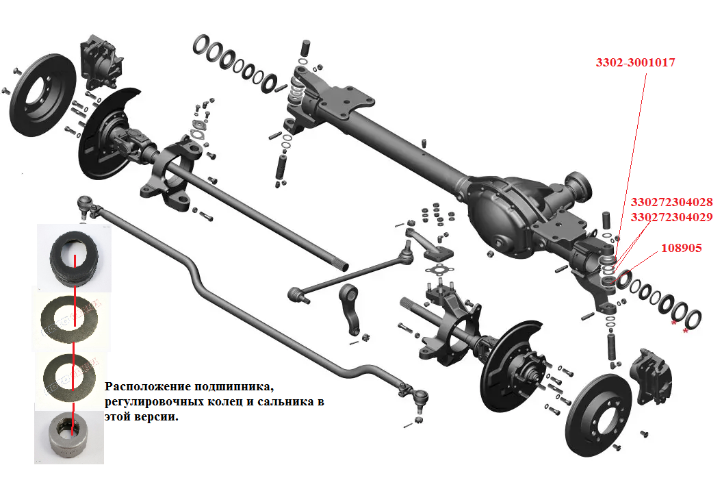

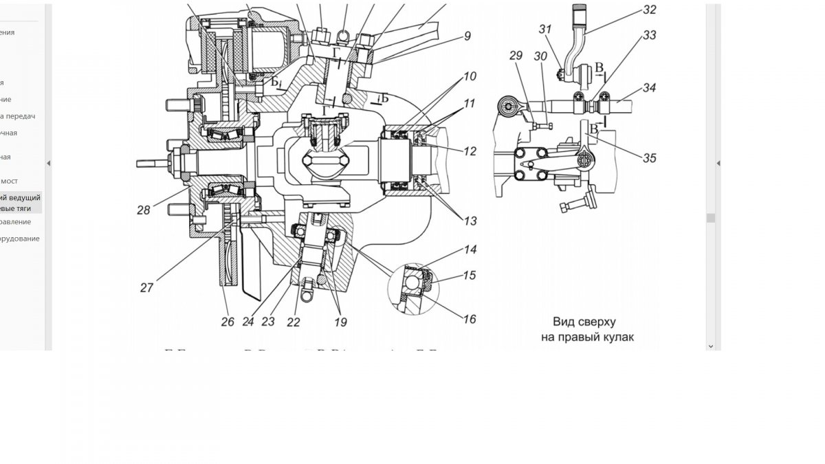

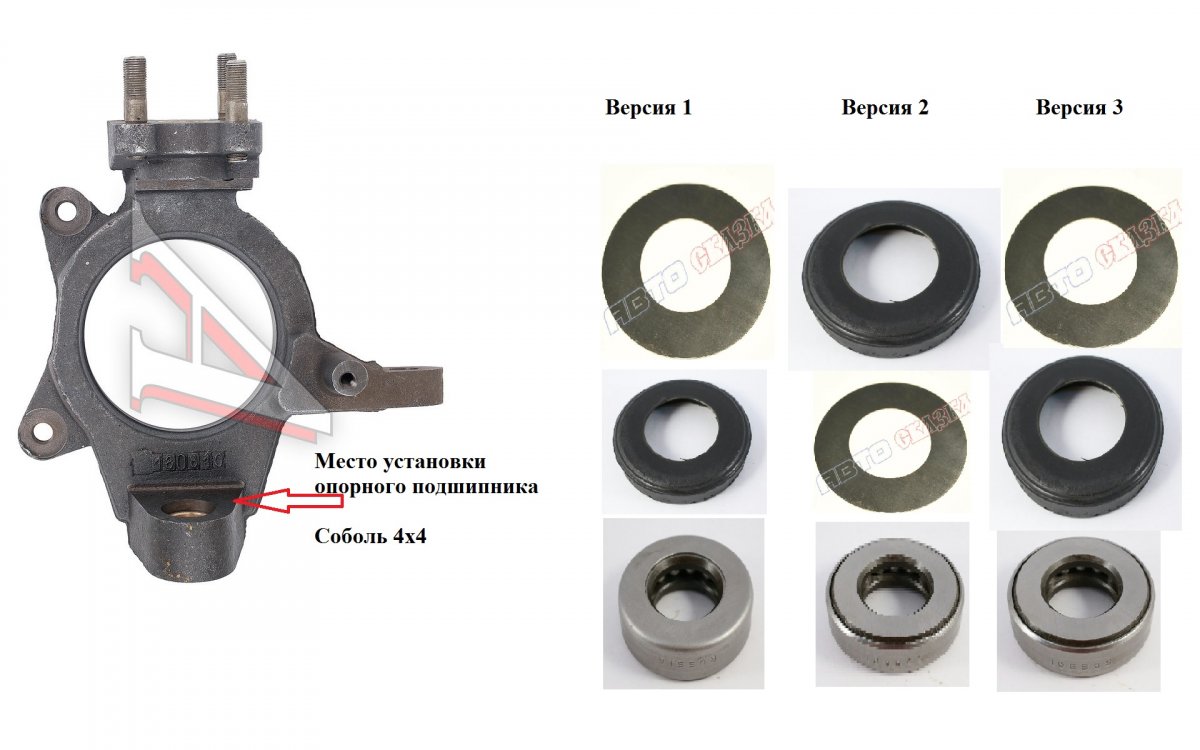

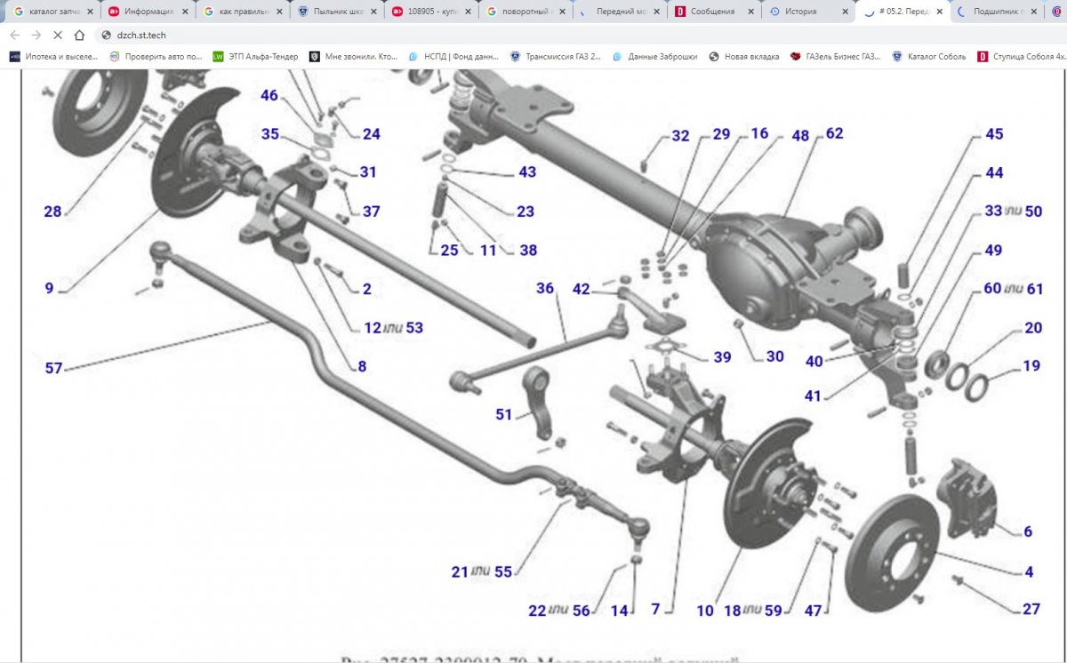

  1. Здравствуйте, прошу помощи у Форума! Стал владельцем Соболя 4х4 Бизнес  и не могу найти точную информацию как правильно установить опорный подшипник, сальник  и регулировочные шайбы. Не сказать что бы информации по этому вопросу не было, но проблема в том, что она противоречивая. В интернете нашел две версии установки, которые изображены на рисунках. Есть еще версия где регулировочные шайбы установлены под верхнее ухо поворотного кулака. И соответственно возникло несколько  вариантов установки  опорного подшипника, сальника  и регулировочных шайб. И дополнительный вопрос,  правильно указано место установки  регулировочных шайб или лучше их установить под верхнее ухо корпуса поворотного кулака?
