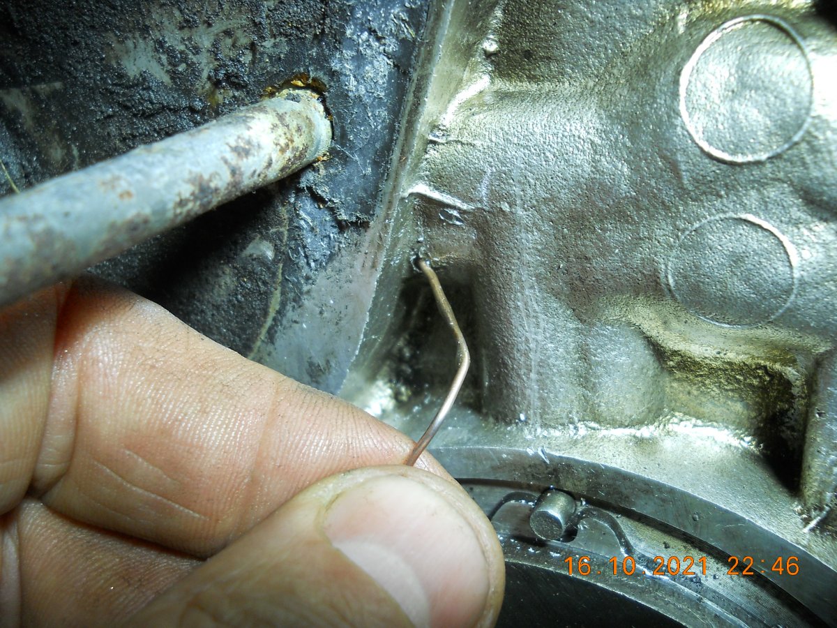

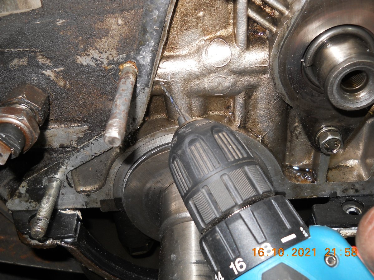

Что можно посоветовать: Забейте, мотор работает ровно , тянет, не троит, не перегревается--покатайтесь--там видно будет, стук наружу вылезет. А может и прикатается.
У меня вот наоборот: заводишь на холодную после ночной стоянки--чего-то впереди  тарахтеть стало (пробег около 50 .т.км, чугунный блок ), сцепление выжимаешь --становится тише, почти пропадает. Прогревается до 70-80 гр. и тишина. Грешу на упорные кольца коленвала, но пока разбирать не буду, сезон, работы много.
p.s. зря не сделали смазку шестерен при сборке, все просто делается и шестерни дольше ходят.
