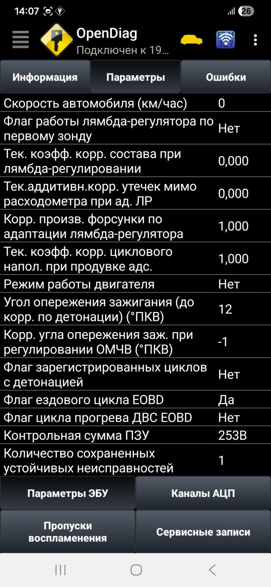

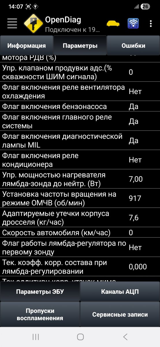

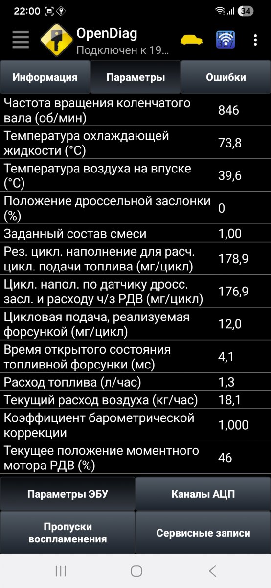

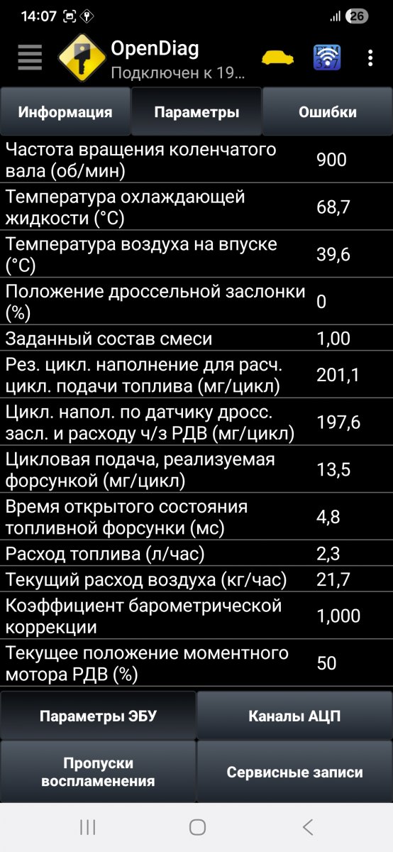

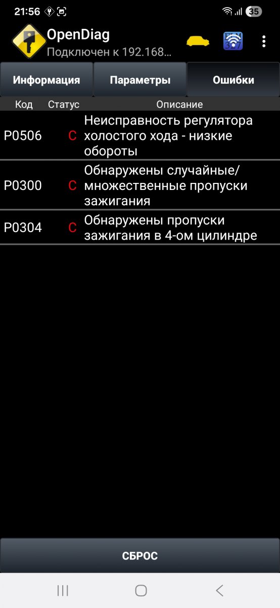

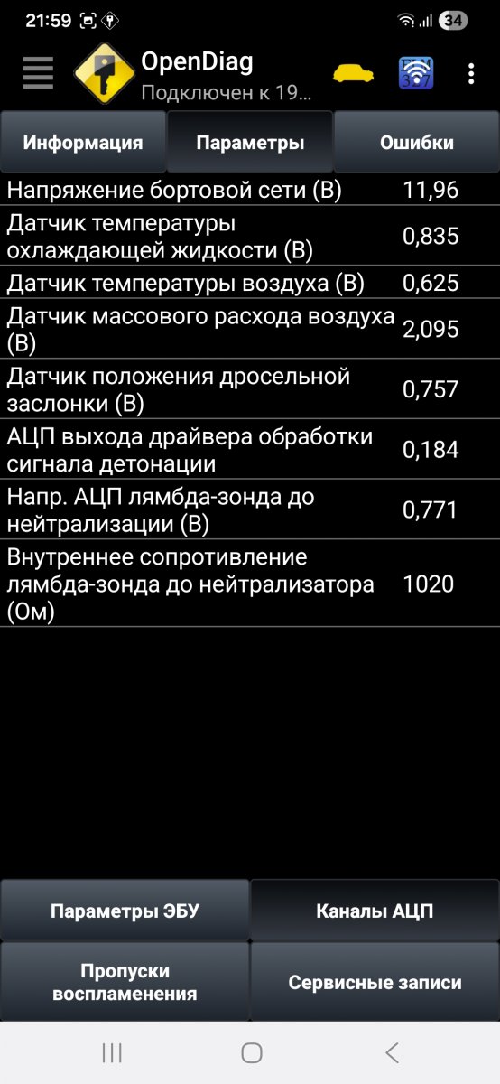

Здравствуйте, машина на холодную когда заводишь то она теряет обороты вплоть до остановки мотора, такое происходит пока не начнешь давить тапку, либо пока не прогреется минуты 2.
Сделал диагностику, показывала ошибку на регулятор холостого хода, поменял но проблема на холодную не поменялась. И двигатель что на горячую, что на холодную подколбашивает и тяга не очень. Подскажите пожалуйста по выложеным сканам опен дига, что с показателями. Делал на заведеной, что на холостом, что на оборотах. Дмрв стоит новый. Микас11vs8 евро 2imageproxy.php?img=&key=51317351a4abd31b

@evgen1986 найдите типовые диагностические параметрыдля своего эбу и сравните вольтаж и проценты дпдз на хх
lostmedia
5 часов назад, evgen1986 сказал:
что с показателями.
Напряжение бортовой сети- 11.96 в.
evgen1986
43 минуты назад, lostmedia сказал:
Я так понимаю генератор?
L2140
1 час назад, evgen1986 сказал:
Это не запущенный двигатель
evgen1986
Двигатель запущен был
L2140
45 минут назад, evgen1986 сказал:
Цепь питания эбу нужно проверить отдельно.
напряжение на клеммах акб отдельно
напряжение на выходе из генератора отдельно.
Соотнести их.
Напряжение на ЭБУ точно нужно поднять до напряжения заряда, однако оно в норме (достаточное для работы кмпсуд, если дальше (от эбу до исполнительных устройств) потерь нет.)
