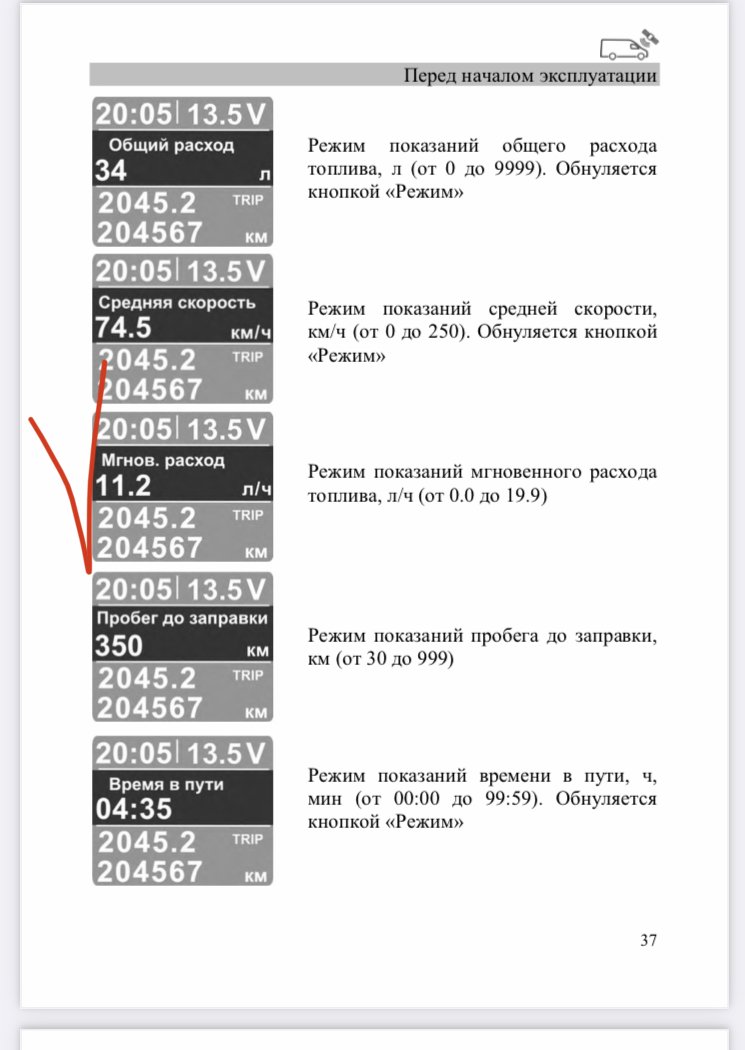

Панель приборов на экране показывает расход топлива в л/ч даже в движении.
Как сделать л/100км?

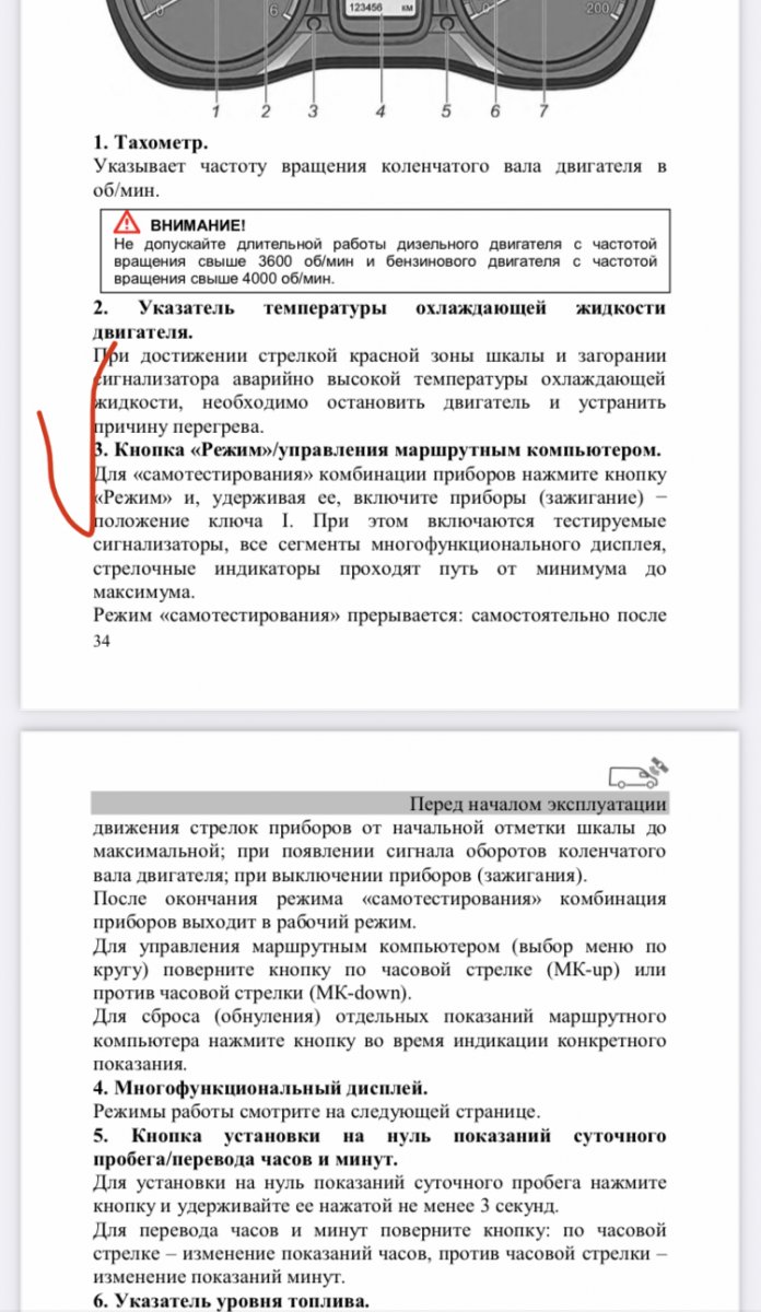

На приборке есть две кнопки/крутилки. Вот левая поворотом переключает л/ч, л/100 км, средняя скорость и т.д. На моей пиктограмки круиза то же нет.

С 34ой страницы
https://423f1b68-8592-4443-b13c-528b08642c6f.selcdn.net/upload/uf/1fd/2149wt3c2jq1zbzzjitemmhkxsyqhqw2.pdf

@КСергей Для особо одарённых, просто крутишь влево или право кнопку и меняются показания. Только мгновенный расход в л/км панель не показывает. только средний.

Мгновенный расход отображается в л/ч
В л/100 км мгновенный расход не отображается.
