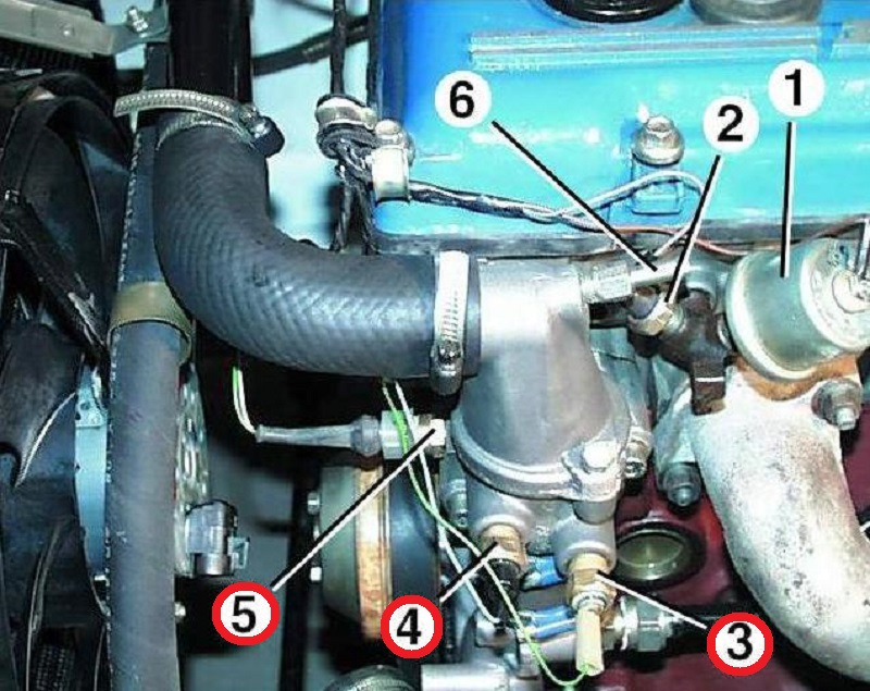

Всем привет. Вот какие неполадки. Температура двс 87-90 градусов, эл вентилятор работает исправно, но через какое-то время после стояния в пробке загорается лампочка аварийка температуры, при этом приборка показывает 90 и включается вентилятор, и так пока не остынет до 80, горит аварийка, выехал из пробки, 5 минут езды, и всё в норме, датчики менял, без изменений, перенес включение вентилятора с эбу, на радиатор, как на Волге 31105, ничего не поменялось, куда рыть? В системе давление в норме, не бурлит в расширительный. Где беда?
соболевич
их три было — датчик температурного состояния двигателя №5, указателя температуры охлаждающей жидкости №4, сигнализатора перегрева охлаждающей жидкости №3. Проблема была с тем что под №5.

Его не менял, он вроде отношения не имеет, это на эбу идёт

Попробуй с аварийного фишку снять - будут ли изменения.
