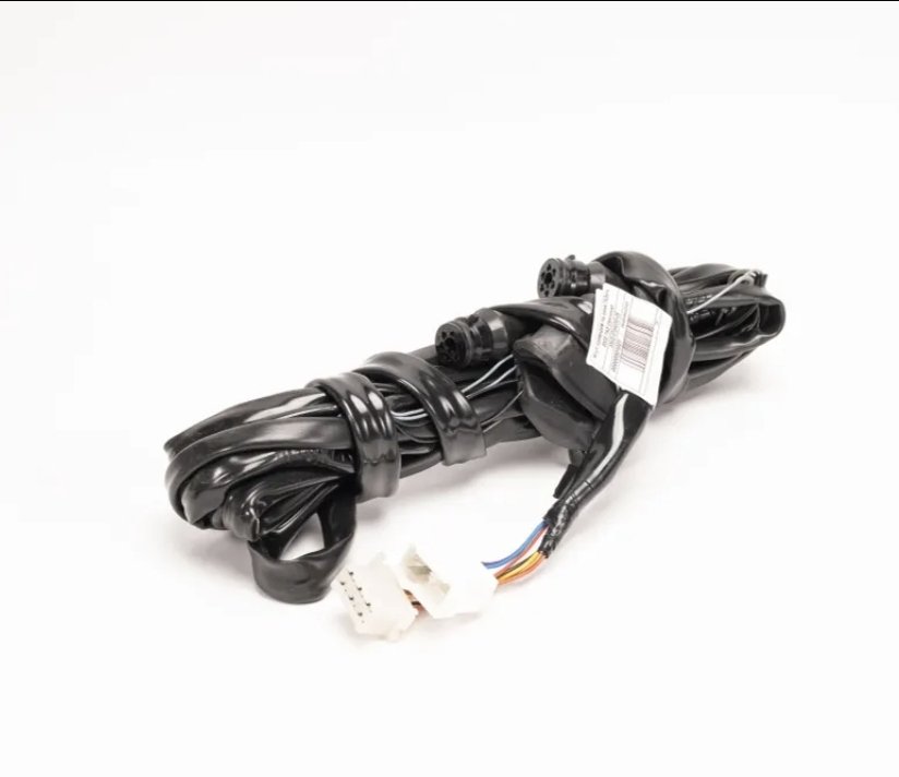

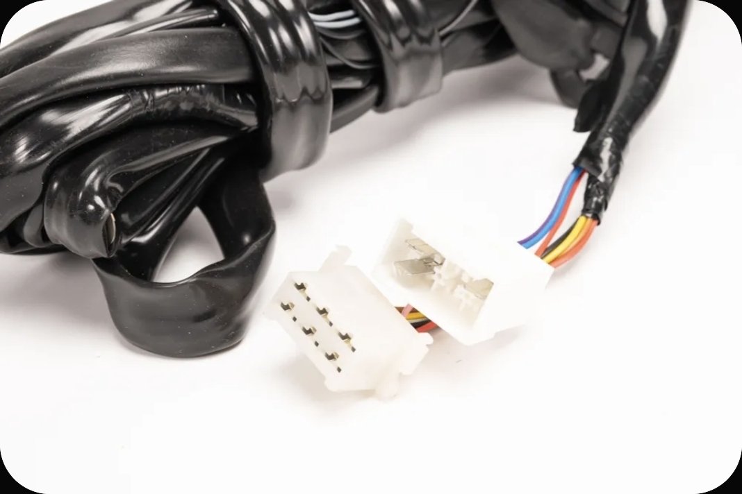

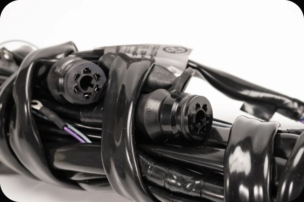

Solomo 0 Опубликовано 15 часов назад Здравствуйте, хочу поменять проводку задних фонарей на газель 3302 2001 г.в, нашел в интернете жгут по раме на фонари но она нового образца а у меня старого, хотя по картинке вроде выглядит одинаково, подскажите подходит ли она ко мне или надо будет колхозить? Картинки прилагаю Поделиться сообщением Ссылка на сообщение Поделиться на другие сайты
Илюх 144 Опубликовано 9 часов назад Жгут по раме включает в себя проводку на бак. В этом и различие основное. Подключение бензонасоса, датчик уровня... На сами фонари может не быть различий. 1 1 Поделиться сообщением Ссылка на сообщение Поделиться на другие сайты
Москаль 255 Опубликовано 8 часов назад провода бензонасоса будут "ОТДЫХАТЬ", на штекер топливного модуля лучше повесить ответный штекер с проводами и его вывести к баку! Поделиться сообщением Ссылка на сообщение Поделиться на другие сайты
Solomo 0 Опубликовано 4 часа назад 3 часа назад, Москаль сказал: провода бензонасоса будут "ОТДЫХАТЬ", на штекер топливного модуля лучше повесить ответный штекер с проводами и его вывести к баку! Бензобака у меня нет, я езжу только на метане, мне лиж бы фонари работали, кстати там в жгуте скорее всего нет провода к датчику заднего хода, прийдется что то придумать Поделиться сообщением Ссылка на сообщение Поделиться на другие сайты
