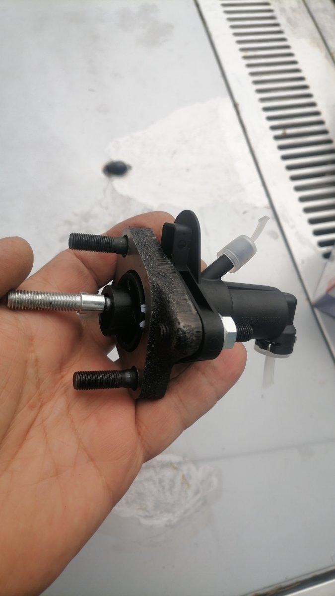

День добрый , просмотрел записи на эту тему , но решение так и не нашел. 2010 год газель , 4216 , в течение полутора месяцев менял главный цилиндр сцепления 5 раз, прямо сейчас сижу в машине на дороге, груженный, , жидкость не течет ни откуда , нажимаю сцепление проваливается с таким звуком шипения … мляяя ……. Может кто подскажет что делать . 10 лет езжу на ней но разу не менял , и щас такая херня . 2 раза из 5 ставил оригинал , из балткама

Spb70698
Жидкость в цилиндре есть точно, снял цилиндр,и обнаружил что по трубка по которой должна поступать жидкость продувается, даже когда педаль нажата. Короче говоря я так понял там две манжеты , одна пропускает, и при нажатии жидкость выдавливается обратно в бачок , через трубку по которой должна поступать. Но это уже пятый цилиндр , я уже не знаю, вытащил вилку почистил смазал  нужные места , сцепление тоже мягкое, не знаю… завтра думаю слить жидкость и залить новую, может в жидкости какой то шлак который вредит цилиндру

Ты его видел в живую?о) Он не разборный. И никаких ремкомплектов нет в природе.
Spb70698
Да,на этот цилиндр и правда нет никакого ремкомплекта , внутри есть два маленьких ребра предполагаю что один и предназначен чтобы жидкость не выдавливалась обратно в бачок. И предполагаю что он и поврежден, но из-за чего , вот в чем вопрос

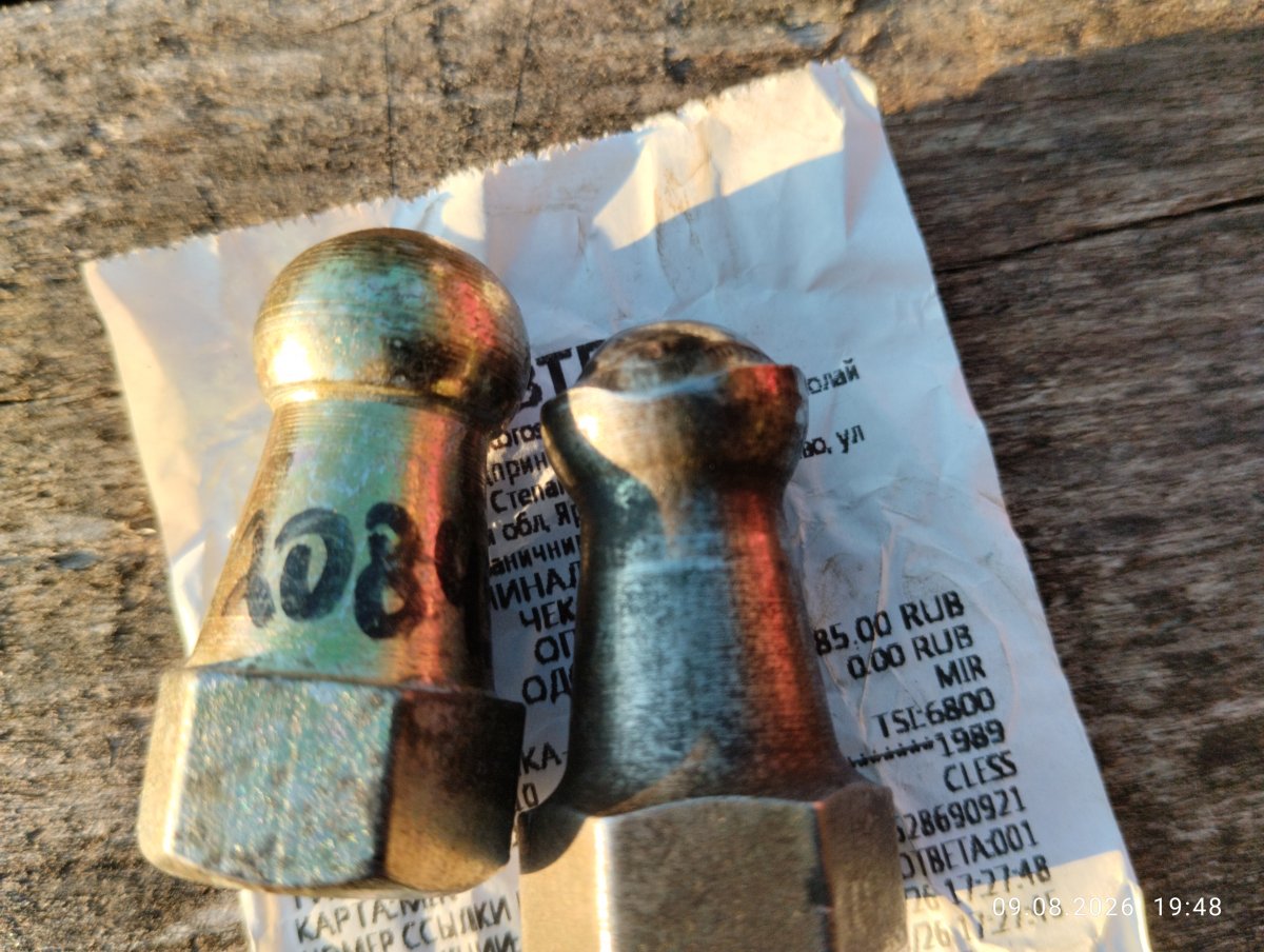

Но и на старуху бывает проруха:
намедни второй раз протёр вилку сцепления.
Последнюю, не крайнюю, устанавливал в ковид, в 20-ом.
Вот солдатики там не вечные,
из сферического стал гранёным, но не алмазом.
Ну кто так автомобили делает,
на млн.км детали не хватает?     :smile:

Александр Борисыч
Установил нового солдатика и вилку,
нанёс на шарниры (вилки и штока сцепления) смазку направляющих суппортов.
Надеюсь на следующие 500 ткм хватит...
